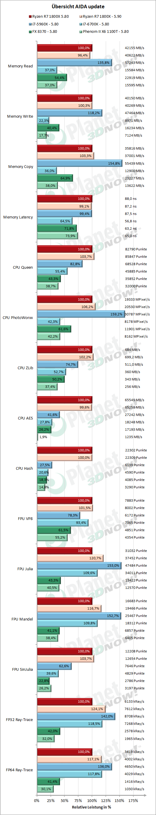

Btw...wieviel ein "bisschen" Code-Optimierung bringen kann sieht man sehr schön bei AIDA64 v5.80 vs 5.90
http://www.planet3dnow.de/cms/30520-ryzen-7-1800x-teil-2/subpage-optimierter-code/
+24% bei den AVX-lastigen Julia und Mandel tests...im Assembler optimierten SinJulia hingegen tut sich wie erwartet wenig.
Aber beide RayTrace Tests legen ebenfalls deutlich zu.
Vielleicht fehlen diese 15-20% ja beim x265 ja auch...die Größe des Performancegewinns in speziell diesen beiden AVX-Benches deckt sich rein zufällig mit der gefundenen schlechten x264 vs x265 Skalierung bei Ryzen die im Handbrake-encoder so nicht auftaucht.

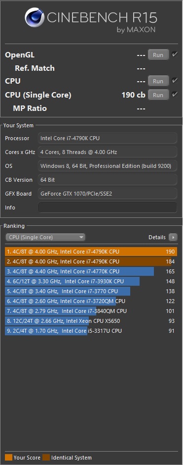

Dazu wurden ja im anderen Thread Bilder gepostet von Cinebench.
Dort erreiche ich mit 4,5 Ghz und 1600er Ram (geliehen zu Testzwecken)
190 Punkte 1600er Ram
184 Punkte 1333er Ram
Ich glaub der 7700k von Ichodings hatte im gleichen Benchmark dann 194 oder 196 Punkte mit 4,5 Ghz.
Und der fairness halber sollte man dann auch diesen Userbench heranziehen indem es sich bei beiden um eine K CPU handelt:
7700k vs 4790k
Da sind es dann noch ~13%.
