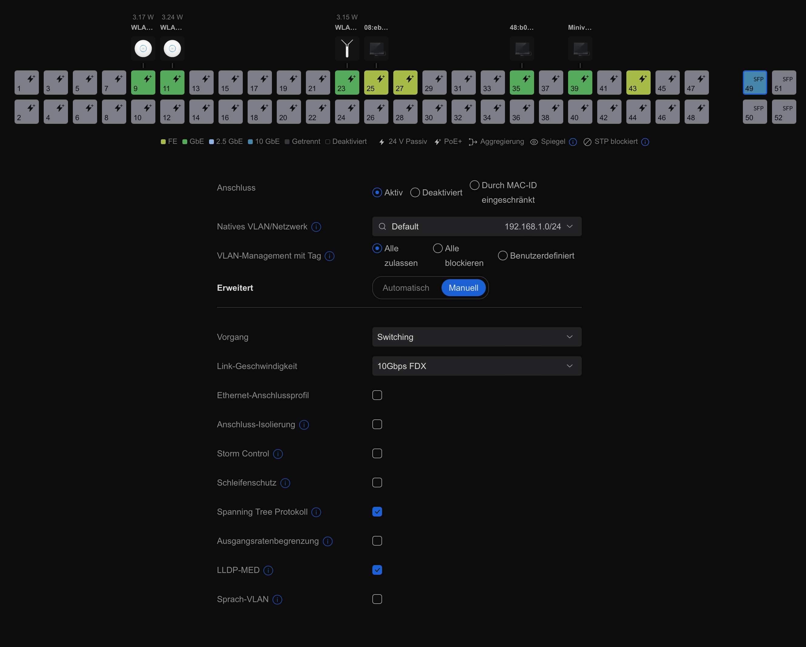

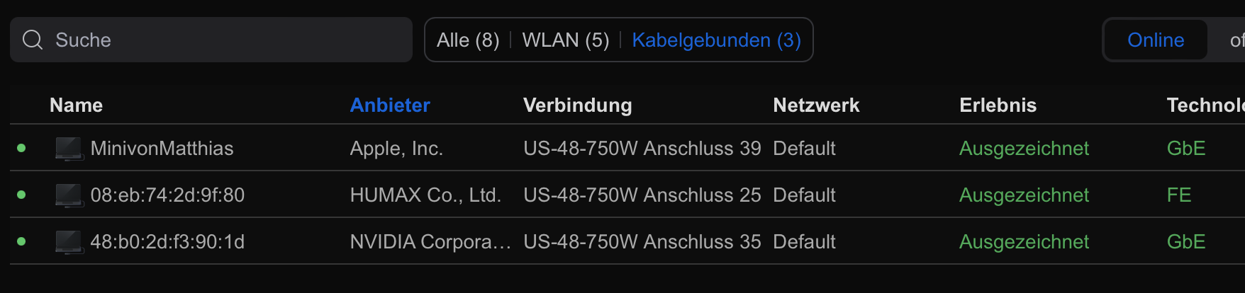

?????? 2 screenshots dazu anbei. das ist was ich sehe bzw einstellen kann. Der SFP Anschluss ist blau was 10Gb entspricht laut legende. weiter hab ich keine Möglichkeiten. Und da DHCP von der fritzbox vergeben wird, war ich der Meinung das dort das neue gerät auftauchen müsste.

ich gehe mal davon aus, dass deine vlan-konfiguration stimmt. das interface in linux ist auch konfiguriert, dass es dhcp machen soll? weil wie gesagt, wenn der switch einen 10G link anzeigt, dann liegt das problem nicht auf layer1 - switch und karte kommen mit dem kabel klar.
Guten Morgen,
gute Nachricht von der Keller Front. Ich habe den Adapter im Netzerkmenü von OMV gefunden und mit DHCP aktiviert. Danach war es dann auch in der Fritz!Box zu finden.
Vielen Dank an alle. Ihr habt mir riesig geholfen.
