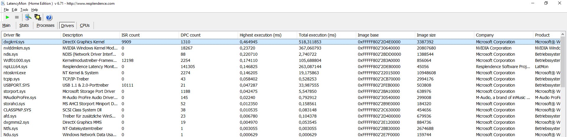

also mit win 10 1903 hatten ja viele probleme mit der latenz (ntoskrnl.exe / ndis.sys) mittlerweile hat microsoft vorallem in der os version 18362.329 ( https://support.microsoft.com/de-de/help/4512941/windows-10-update-kb4512941 ) die hohe latenz der ntoskrnl.exe behoben, jedoch wollte ich euch fragen die auf der os version 18362.329 sind wie eure werte so sind? Ich habe immernoch recht hohe latenz mit der ndis.sys z.b.
Ich habe Latencymon ca. 13 minuten laufen lassen und den PC natürlich solange in ruhe gelassen. Hier mein resultat:

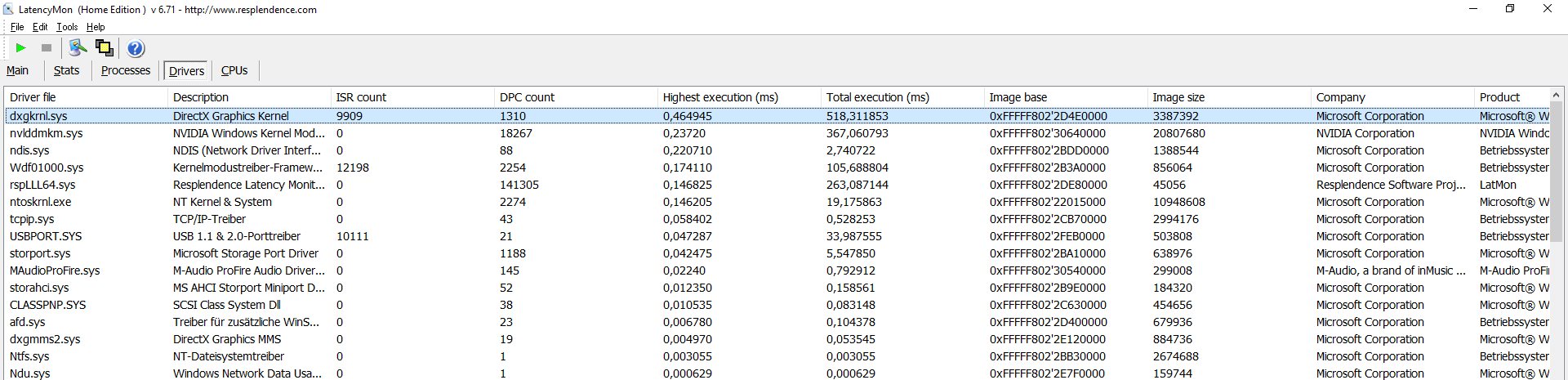

also ich bin noch auf 1809 (17763.678) und das ist das Ergebnis nach 1 Minute durchlaufen lassen (ohne Aktivität):
Reaktionen: druckluft
Dürfte im Rahmen sein, was zu erwarten ist, wenn man das komplette Nvidia Paket installiert. Leicht erhöhte Werte aber nicht weiter problematisch.
