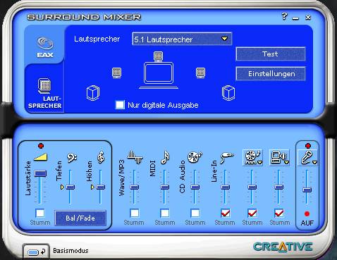

An den PC wird das Z680 über 3 Klinkenstecker mit der Soundkarte verbunden. Welche farblich gekenzechnet sein müsten (grün/schwarz/gelb) und in die farblich gleichen Buchsen der Soundkarte eingesteckt werden. Dannach gehst du in den Windowsmixer (Systemsteuerrung -> Sound&Multimedia -> Erweitert Bottun) und stellst dort auf 5.1 Lautsprecher um das gleiche tust du auch im Creativemixer (Systemsteurrung -> Audio HQ -> Lautsprecher/Mixer). Zusätzlich klickst in den Lautsprechereinstellungen von Creative auf den Bottun "Einstellungen" und stellst dort wie auf dem Screenshot unten das ganze ein. Den Crossoverregler dabei auf 120Hz stellen.
