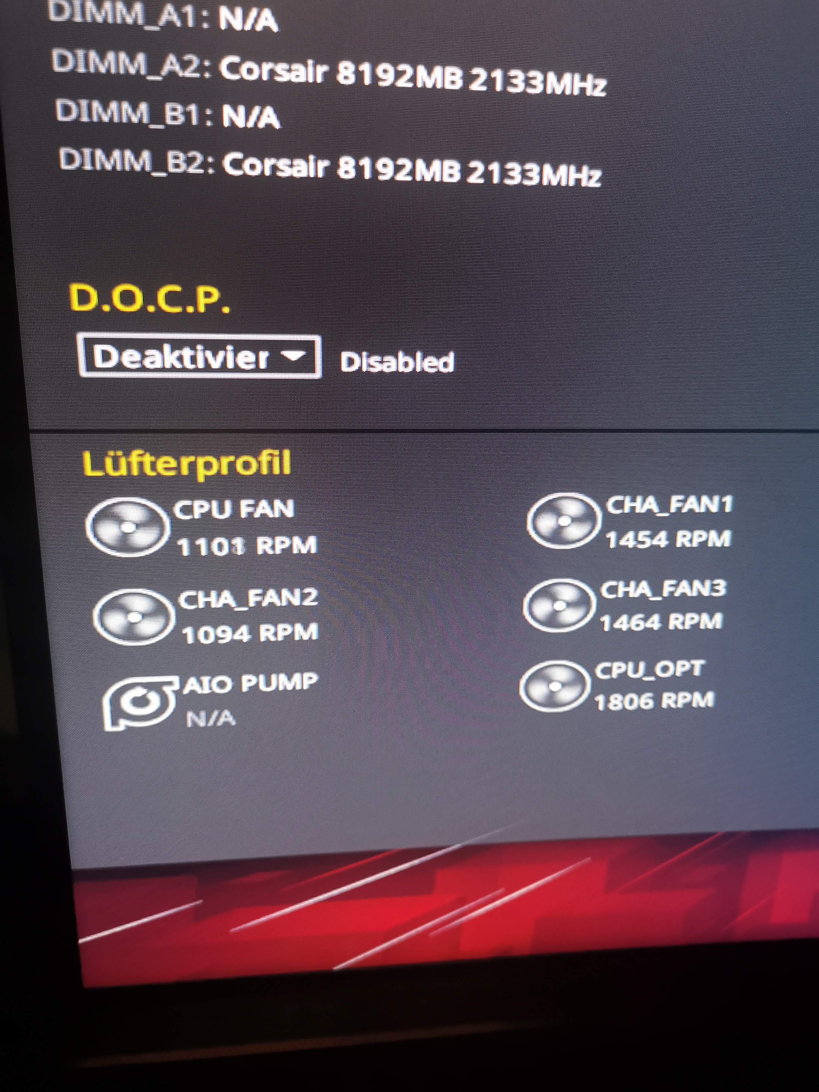

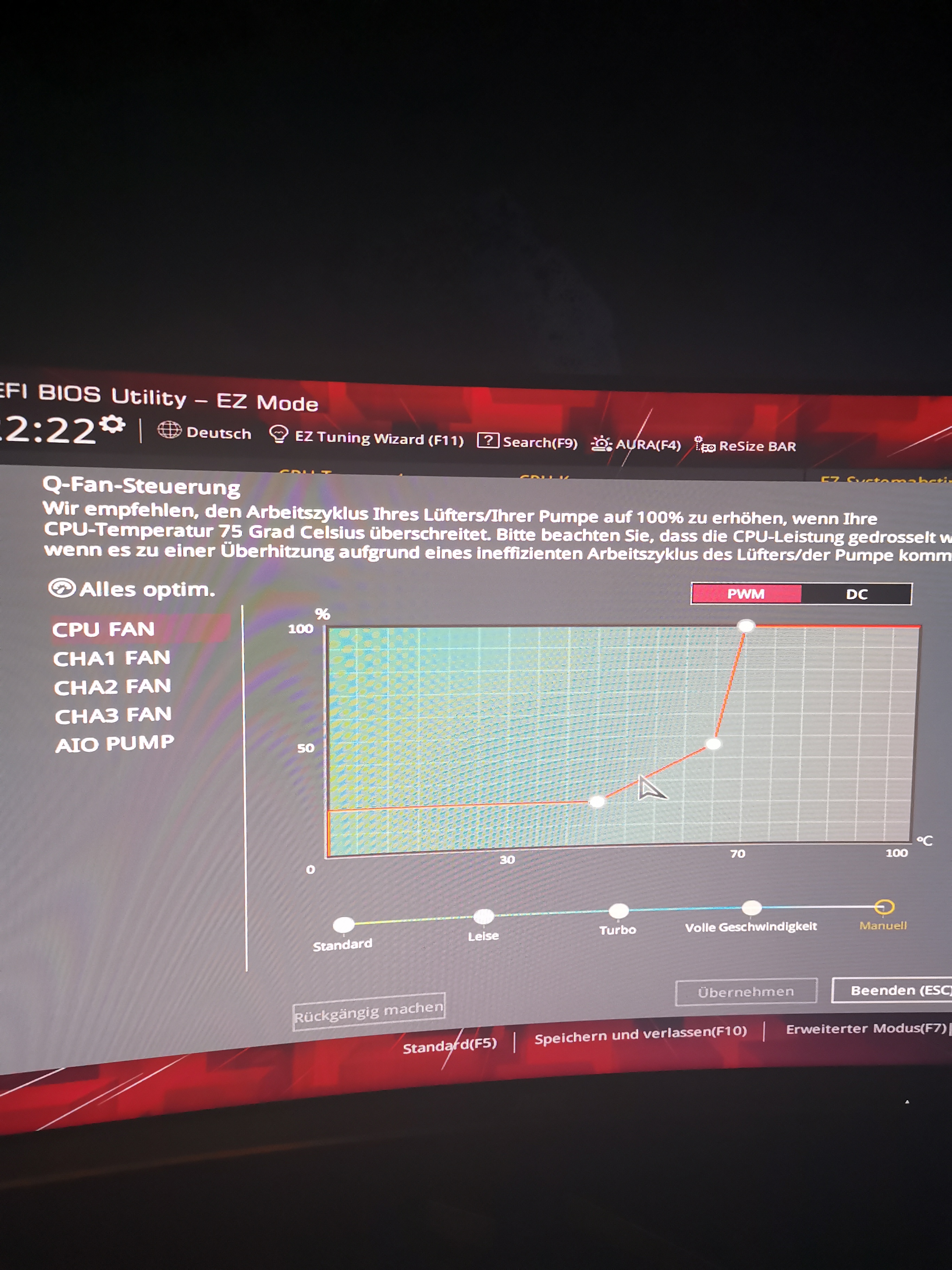

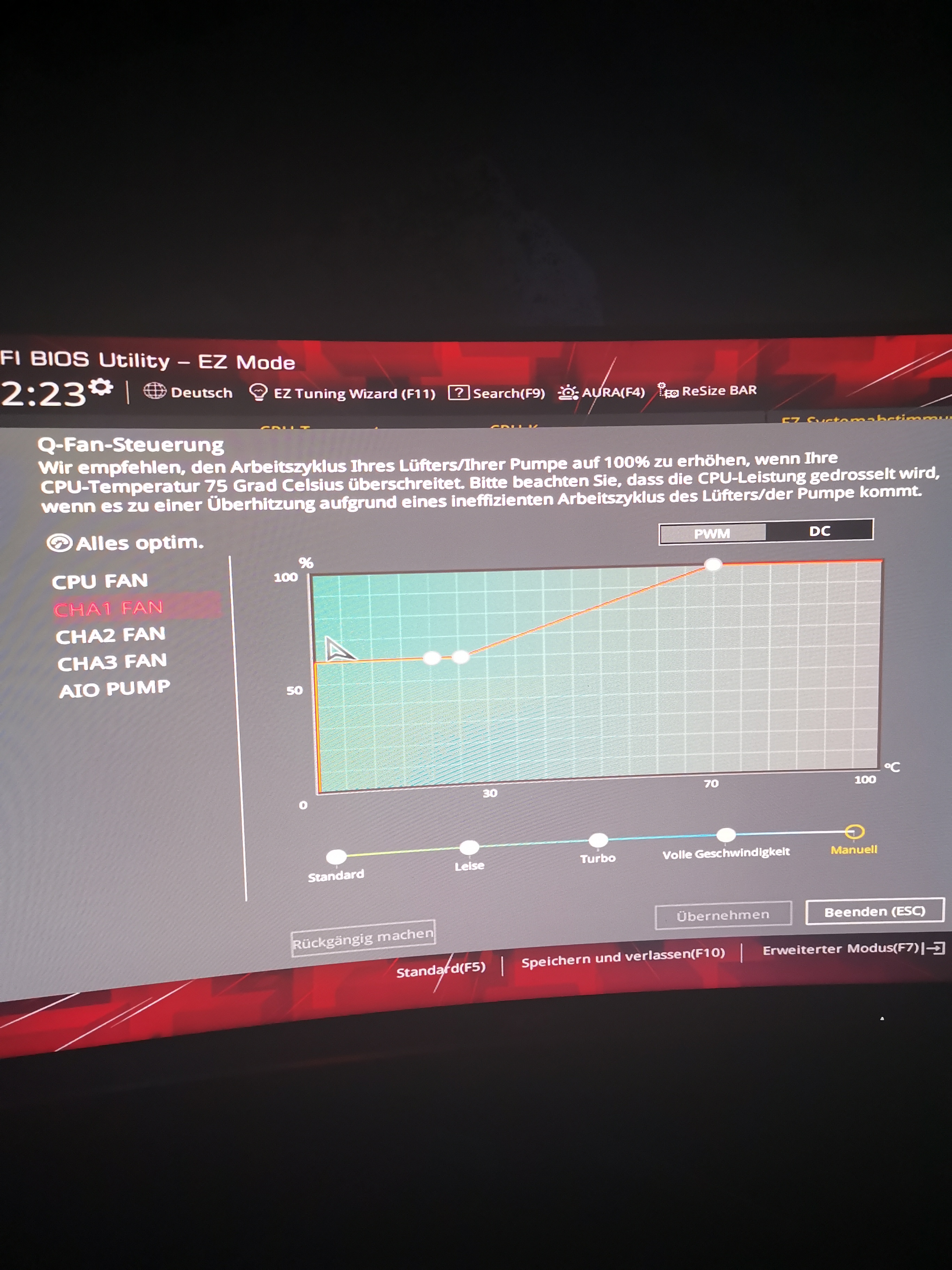

Die Lüfterkurve lässt sich einfach nicht einstellen und ich habe das Gefühl, ob ein Staubsauger neben mir wäre.. Bei der Lüfterkurve beim 1. Lüfter kann ich erst ab 60 % einstellen. Der Rest erst an 30%
SSiehe Bilder, was kann ich tun... Ich verzweifele echt. Was mach ich denn falsch? Ich weiß ich nerve, aber mich stört es wirklich.

marcel_661 schrieb:
Amd wraith prism boxed kühler,
Ist ein 4-Pin PWM Lüfter der über das PWM-Signal gesteuert wird.
marcel_661 schrieb:
1 corsair ll120 lüfter hinten.
Müsste der LL120 RGB, 120-mm-LED-PWM-Lüfter sein und damit ein 4-Pin PWM Lüfter der über das PWM-Signal gesteuert wird. Eingestellt ist aber Spannung (DC) und deshalb dreht der Lüfter mit seiner Maximal-Drehzahl, da bei PWM immer +12V anliegen, da über das Signal gesteuert wird.

  • PWM (PWM Mode):
    1. Pin GND, 2. Pin +12V (fix), 3. Pin Sensor (Drehzahl), 4. Pin PWM-Signal (Steuerung)
    Bei der Steuerung über das PWM-Signal liegen immer +12V an, daher ist die Anlaufspannung des Lüfters egal und ein 3-Pin Lüfter dreht mit seiner Maximal-Drezahl.
  • Spannung (DC Mode):
    1. Pin GND, 2. Pin Spannung (Steuerung), 3. Pin Sensor (Drehzahl), 4. nicht belegt, +5V, usw.
    Ein 4-Pin PWM-Lüfter kann wie dein 3-Pin Lüfter über die Spannung gesteuert werden, zu beachten ist aber die Anlaufspannung. ab der ein Lüfter sich anfängt zu drehen. Die Anlauf-/Start-Spannung eines Lüfter spielt bei der Steuerung über die Spannung nur dann keine Rolle, wenn die Lüfter-Steuerung eine Boost-Funktion - kurze Anhebung der Spannung - hat.
    Die Steuerung über die Spannung ist nicht so genau wie über das PWM-Signal. Deshalb wird der CPU-Lüfter immer über PWM gesteuert - Vorgabe von AMD und Intel.
Pro Anschluss erhalten alle Lüfter dasselbe PWM-Signal oder dieselbe Spannung und drehen daher mit der entsprechenden Drehzahl. Es wird nur die Drehzahl eines Lüfters ausgelesen und angezeigt.
