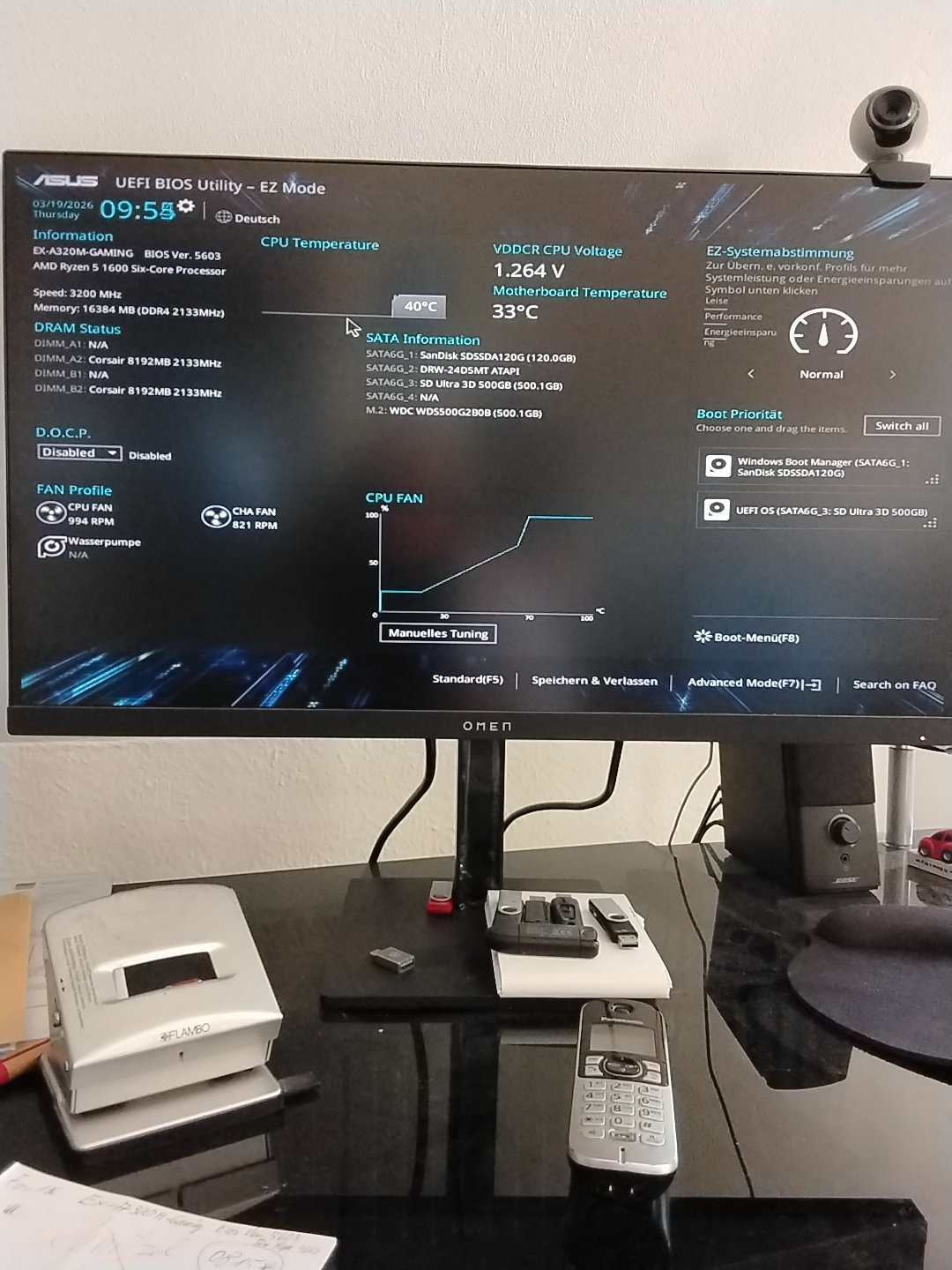

Guten Morgen,
Ich habe vor kurzer Zeit die Festplatte geräumt und Win11 pro installiert. Es war eine sehr mühsame Angelegenheit aber irgendwie klappte es.
Ohne ersichtlichen Grund fällt der Rechner nun in den Reparaturmodus und da komme ich nicht raus.
Jetzt wollte ich das Bios updaten, dass seit Juli 2020 bisher prima lief. Das Mainboard ist ein Asus Ex A320 M Gaming, Ver. 5603 , Am. Mega.
Bei Asus finde ich dazu kein passendes Bios, eines fand ich unter einer ähnlichen Bezeichnung mit Prime A320 K Gaming Vers. 5603.
Kann ich diese Version als Basis nutzen?
Muss ich jedes vorliegende update nacheinander laden, bis ich zur aktuellen Version komme?
Vielen Dank im vorraus für eure Unterstützung und Mühe

Du brauchst nicht nur ein zu dem Mainboard passendes BIOS, sondern eines, mit dem auch dein Ryzen 5 1600 läuft.

Schau mal auf das Board, im BIOS ist scheinbar kein Modell angegeben, deutet auf einen OEM Mainboard hin.
Da wird es mit BIOS Updates schwer.

direkt : der Reparaturmodus hat so erst mal gar nichts mit der BIOS Version zu tun!
hier solltest du ansetzen, ggfs. einfach Windows neu installieren

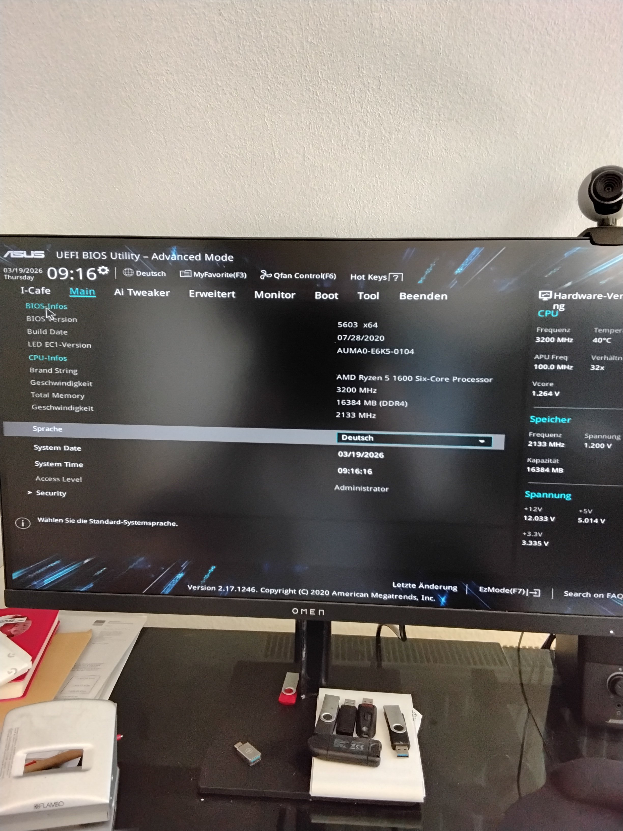

Ach, und drück mal im BIOS F7 und mach dann ein Bild davon und poste es. dann kann man genau erkennen was für ein Board du hast (und das Bild sollte auch den Bildschirm ganz zeigen und nicht am Rand abgeschnitten sein)

Prozessor AMD Ryzen 5 1600 6 CORE
Speicher. 16GB DDR 4
Mainboard Asus EX-A320 M Gaming , Vers. 5603 7/ 2020 Am. Mega..

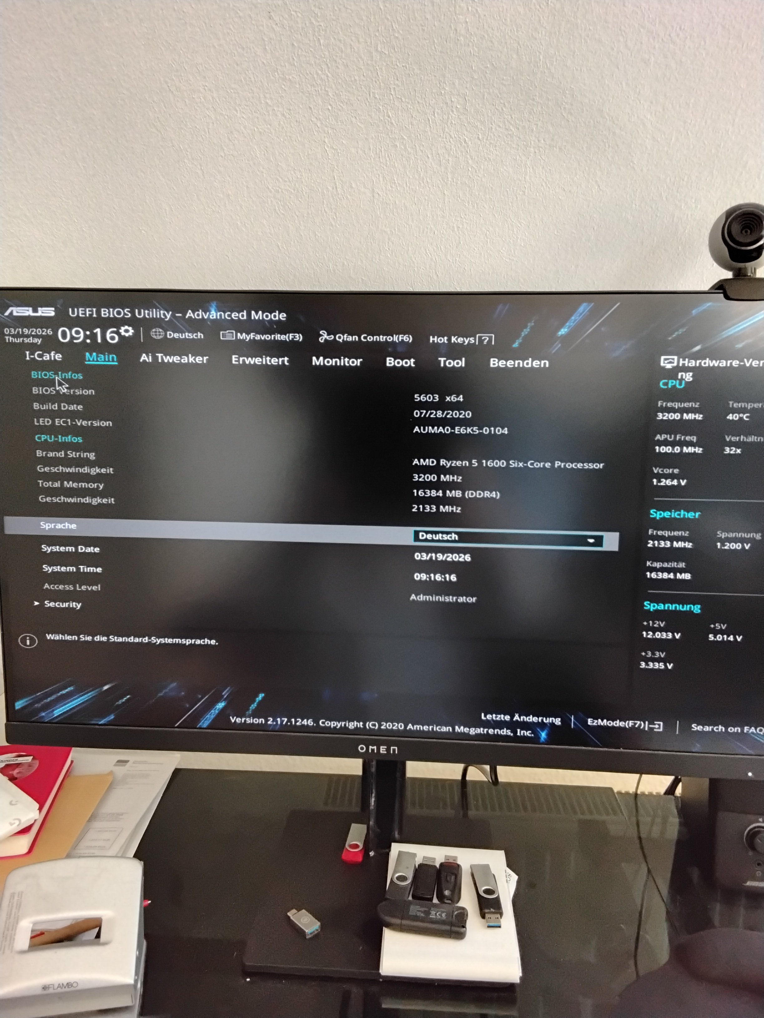

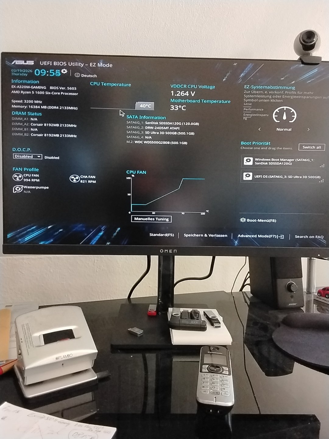

Hier das F7 Bild

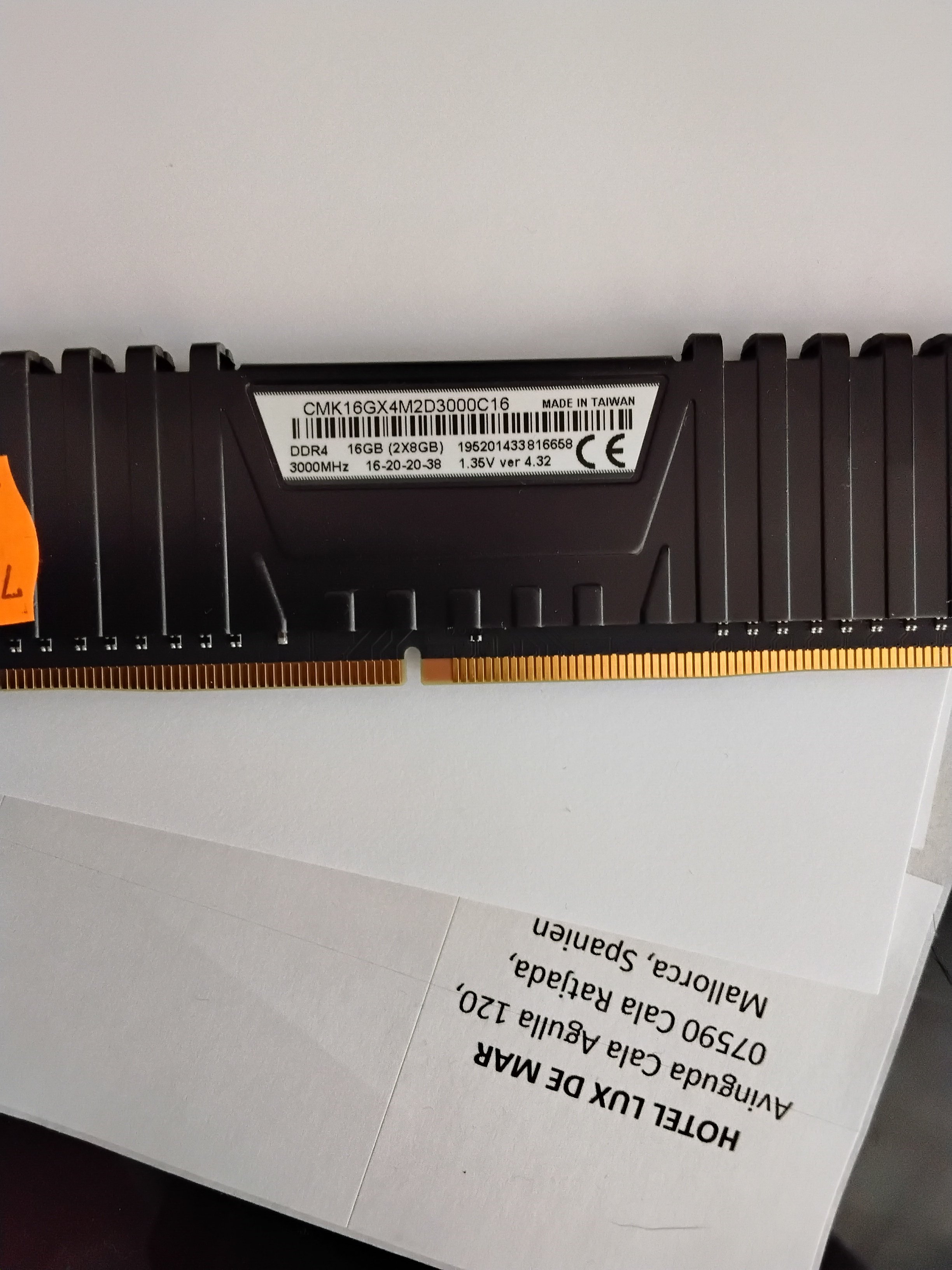

Flusenbert schrieb:
Der wohl auch nur mit 2133 MHz läuft.
Welcher RAM ist es genau?
Bitte mal DOCP aktivieren!

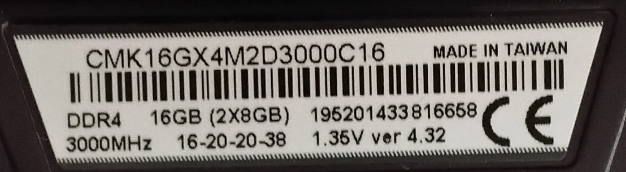

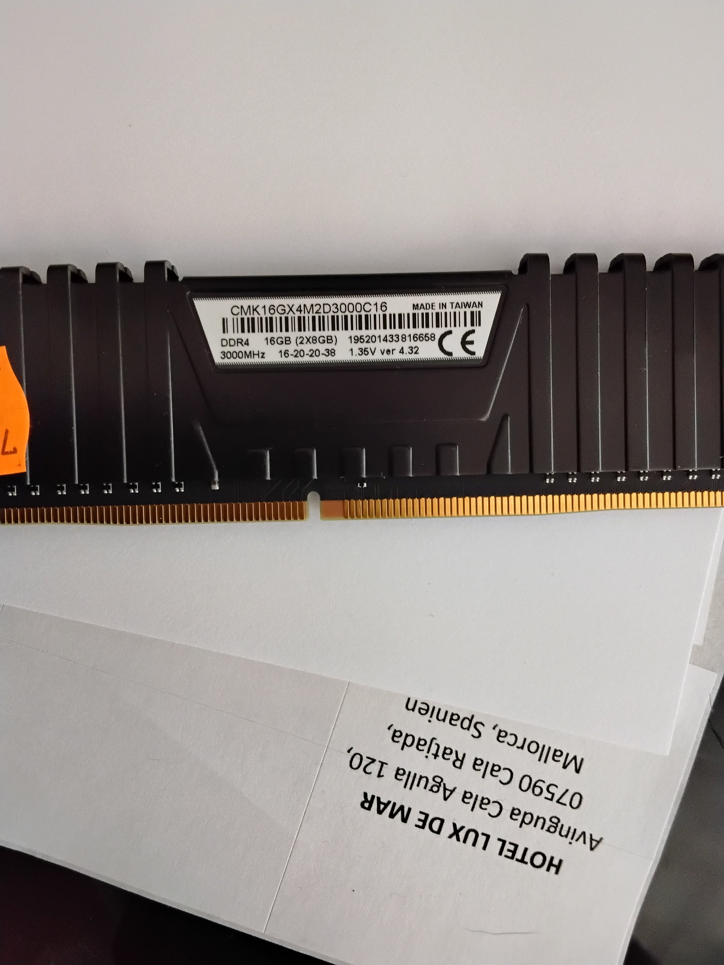

Stelle gerade fest, das ein Riegel nicht erkannt wurde. Hier von habe ich 2
Ja, 2x8GB riegel sind 16 GB. Sieht man auch im BIOS, dass die erkannt sind.
Reaktionen: gforce4711
Und die RAM stecken in welchen Slots?
@frazzlerunning Ein Riegel hat hier 2x8GB lauf Aufkleber.
Oder aber die 16 GB ergeben sich, weil 2 RAM à 8 GB im Team arbeiten.
Mit dem RAM ist alles ok, es werden zwei erkannt (16 GB Total laut BIOS)
