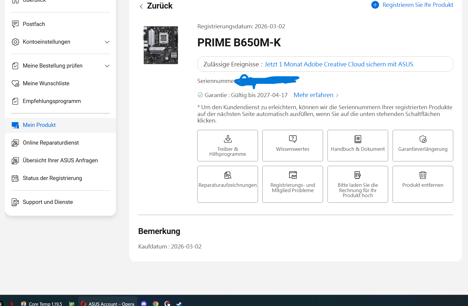

@LukeSkywaker_
Wozu soll man sein Produkt bei ASUS registrieren, ein einziges Mainboard bei Asus zu suchen und finden sollte doch nicht so schwer sein, ich habe es ja auch hinbekommen.

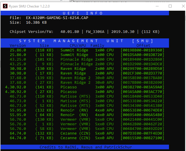

Mit BIOS 6254 werden alle Ryzen CPUs unterstützt, außer die A-Series "Bristol Ridge".
EX-A320M-GAMING BIOS 5862
Version 5862 2021/11/09
"1. Update AGESA V2 PI 1.2.0.3C to add more new processors support
2. Remove Bristol Ridge (AMD 7th Gen A-series/ Athlon™ X4 series) processors support"
