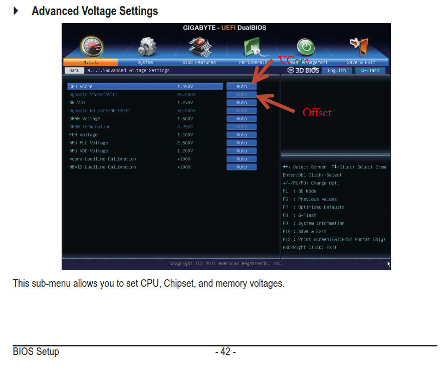

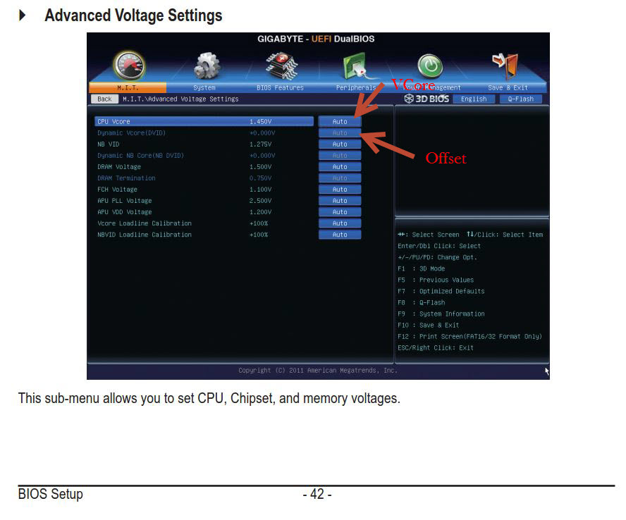

Bei einem FM2 Board von Gigabyte, welches beim Bekannten in Betrieb ist, gibt 2 Einstellungen. Einmal für die VCore und einmal Offset - siehe

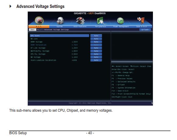

Ist das bei deinem Board entgegen dem Handbuch, welches es als .pdf gibt evtl. auch so?
