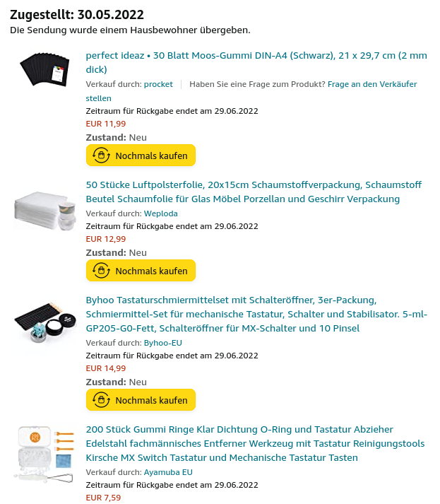

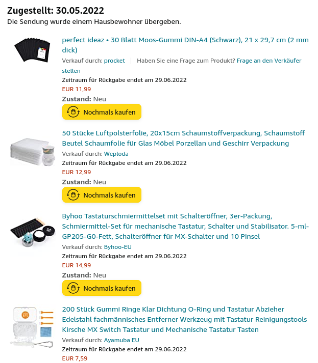

Für das Modden hatte ich mir einen 80 EUR-Packen aus O-Ringen, Schmiermittel und Moosgummi und dies und das und jenes für umsonst gekauft, was nun verstaubt.:mad:

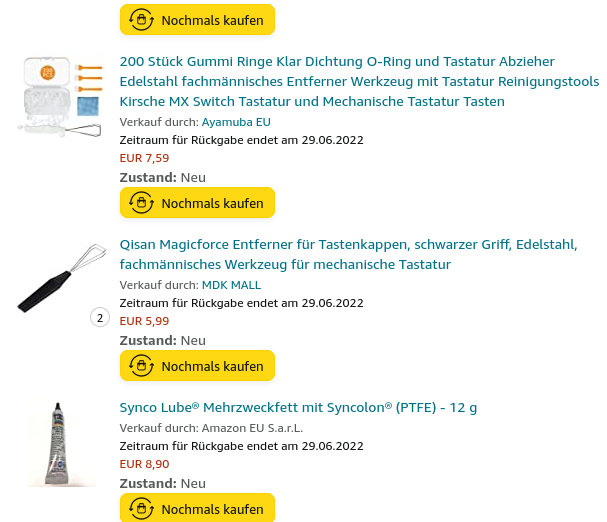

80€ fürs Modding kommt mir recht zu viel vor.
200 O-Ringe mit Puller 7€
Repair Kit 10€
Moosgummi 9€
Teflon-Spray 9€
Da sind wir noch weit weg von 80€ und es bleibt noch viel Luft z.B. für PBT Tastenkappen:
https://www.amazon.de/Corsair-PRO-T...n-Standardlayout-Strukturierte/dp/B097HK8XGF/ 26€
Naja ok, 70 EUR. :D
