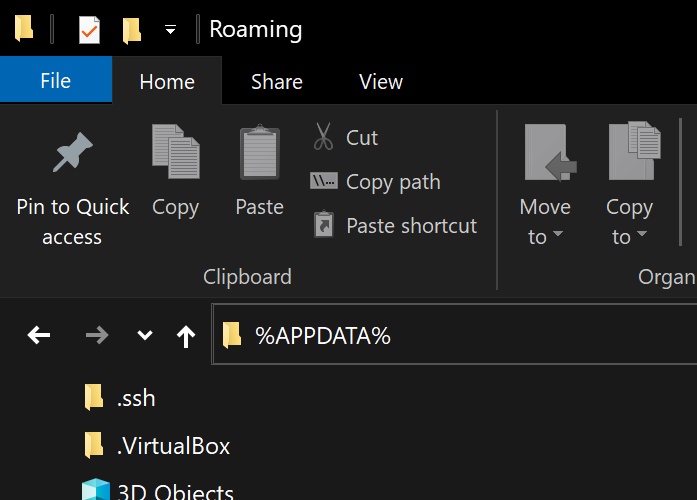

wie bereits gesagt, brauchst du nur das "Thunderbird" verzeichnis aus deinem user-verzeichnis kopieren, das ganze kann man mit %APPDATA% abkürzen:

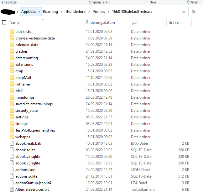

1. Auf dem zweiten PC Thunderbird installieren und einmal öffnen und die Konto Einrichtung abbrechen und Thunderbird schließen.
2. Auf dem ersten PC in die Ordner Optionen gehen und da bei Ansicht die versteckten Daten einblenden lassen
3. Auf dem ersten PC unter C:\Users\DeinBenutzername\AppData\Roaming\Thunderbird\Profiles\Ordner mit vielen Buchstaben und Zahlen den ganzen Inhalt dieses Ordners auf nem Stick kopieren
4. Stick mit den Daten an zweiten PC stecken und auch da die versteckten Datei anzeigt lassen
5. Die Daten vom Stick in den Ordner C:\Users\DeinBenutzername\AppData\Roaming\Thunderbird\Profiles\Ordner mit vielen Buchstaben und Zeichen kopieren
6. Thunderbird öffnen und alles ist wie auf dem ersten PC eingerichtet

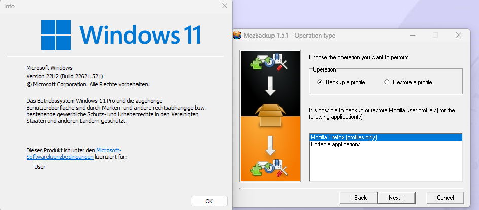

Zer0DEV schrieb:
MozBackup ist seit Jahren schon toter als tot und hat wohl schon bei einigen mal so richtig versagt.
Halt bei mir bisher noch nie versagt.
Funktioniert sogar auf Windows 11 22H2, gestern erst wieder gemacht --> ohne Probleme.

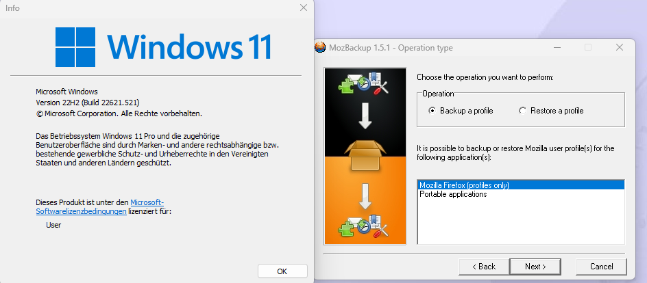

Ja habe ich erst gestern gemacht, Windows 11 clean installiert und das Backup von Firefox zurückgespielt --> bisher ohne erkennbare Fehler.
