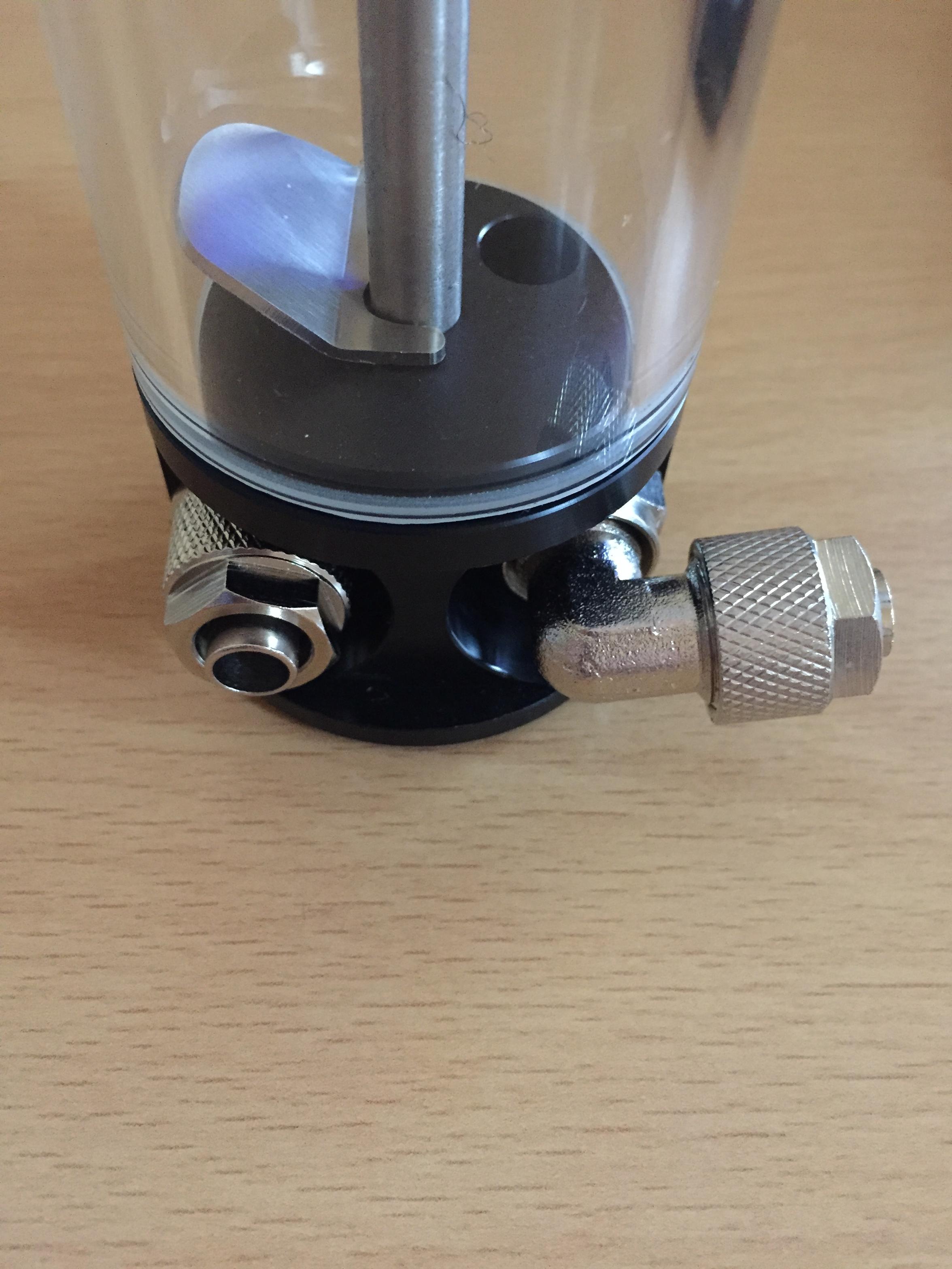

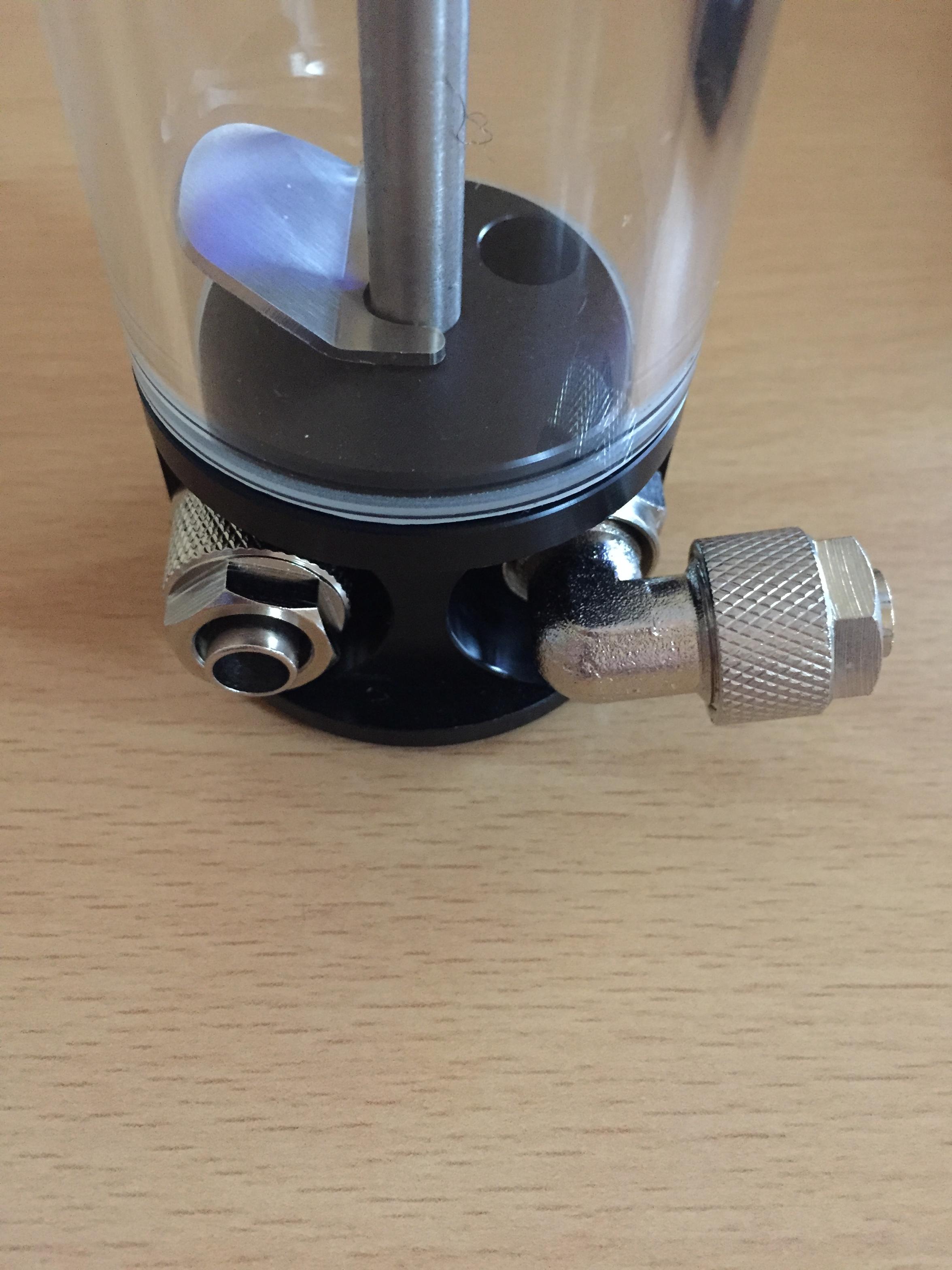

ich brauche noch mal ein wenig hilfe. Auf welcher Seite ist der Ein- bzw. der Auslass? Ich würde spontan mal vermuten das rechts der Auslass zur Pumpe ist?!

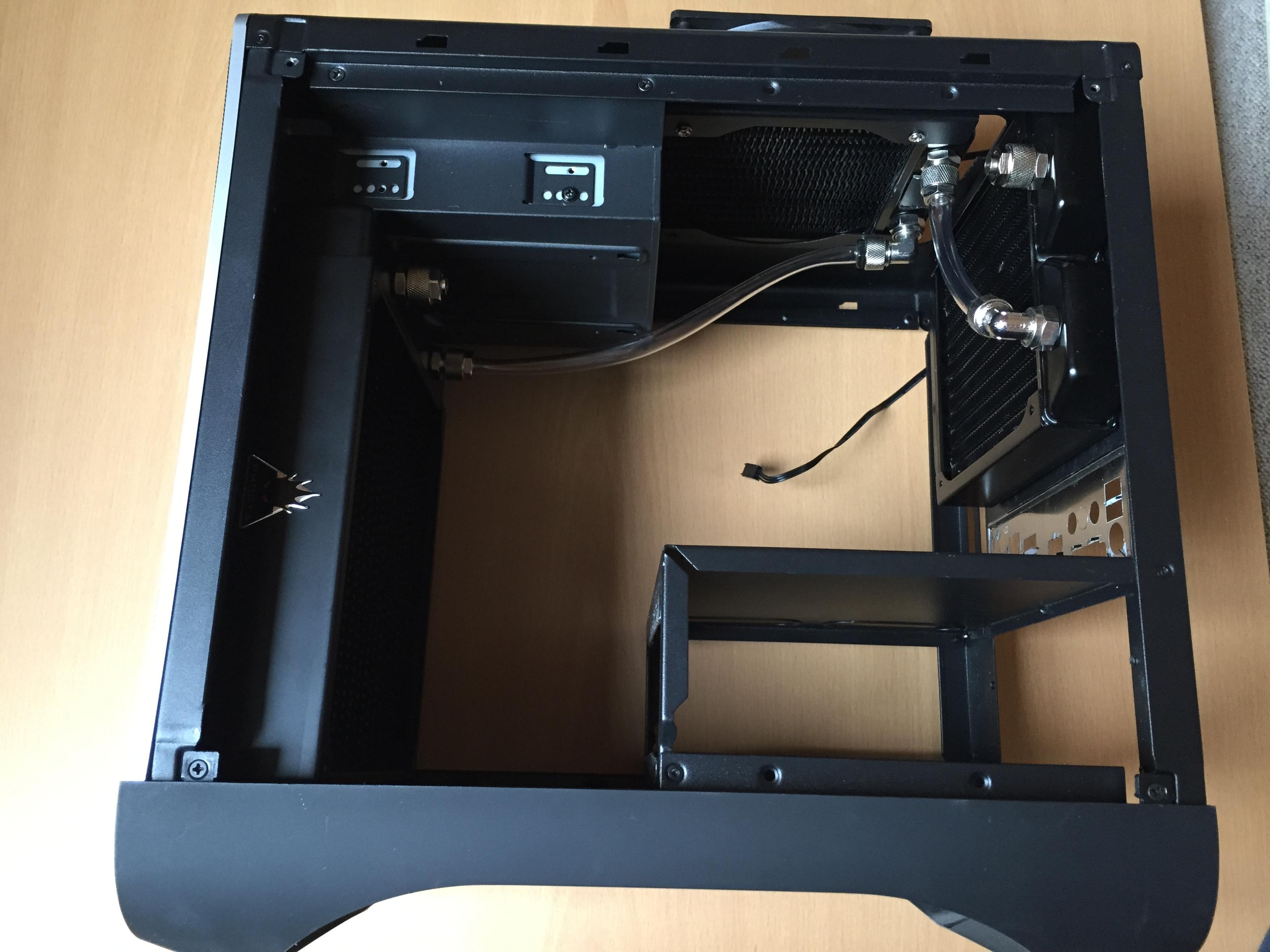

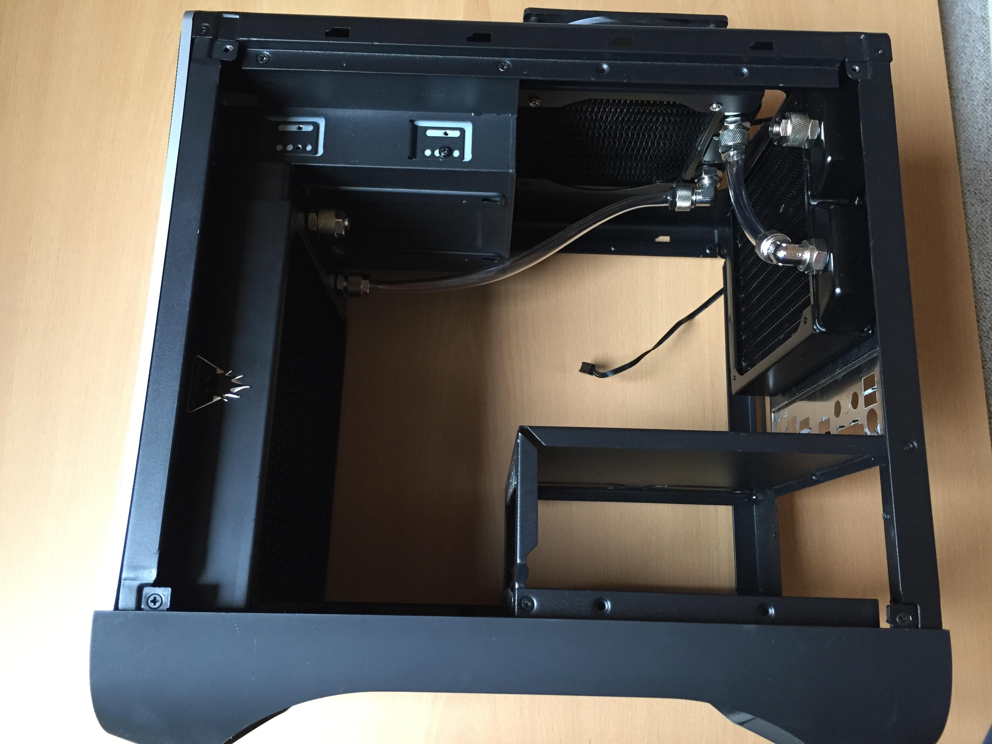

so langsam nimmt es gestallt an. Ich muss mir aber noch mal den ein oder anderen 90° bzw. 45° Winkel besorgen, sonst klappt das mit der schönen Verschlauchung nicht...
Hast wieder zu wenig Winkel eingekauft :D
Ich bin gespannt, wie zufrieden du am Ende mit deiner Wakü bist!
zu wenig nicht... Aber was man wirklich brauch, sieht man ja leider immer erst wenn man dabei ist...^^

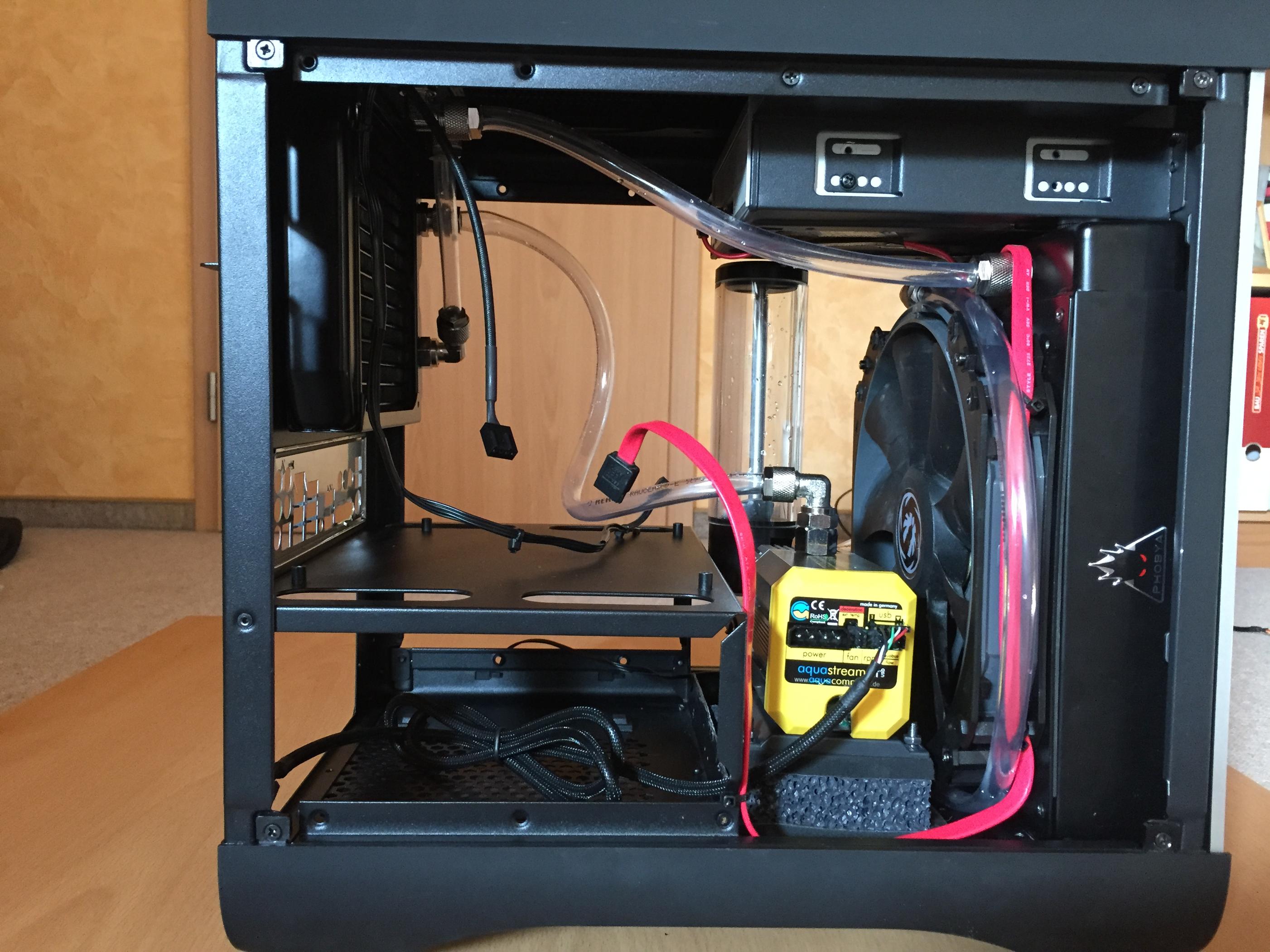

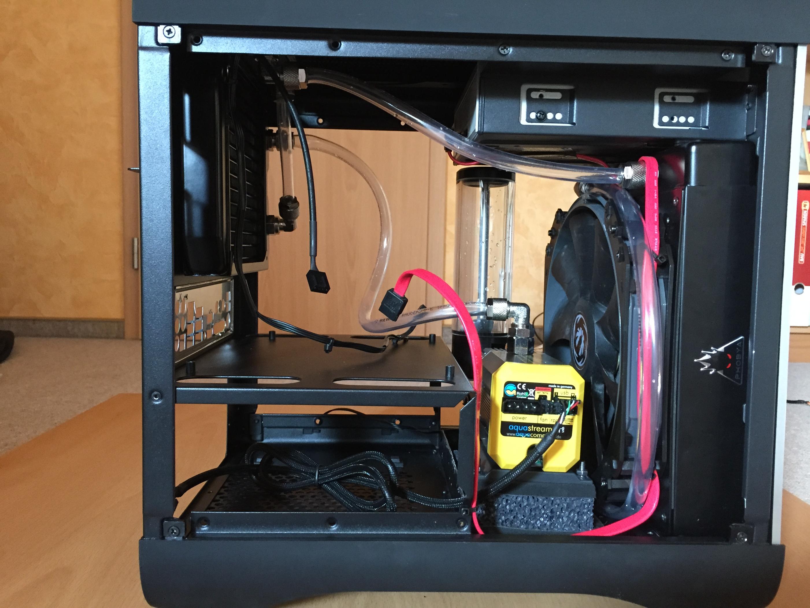

so sieht es jetzt aus :) Fehlt leider noch die Hardware da drin...^^
Wenn der Die mitgekommen ist, war die Cpu eindeutig verlötet ;)
Da hättest du dann - wie Spattel bereits erwähnt hat - mit dem Bügeleisen drangehen müssen^^
Sieht doch schon mal gut aus. Jetzt muss nur noch die Hardware rein :D
