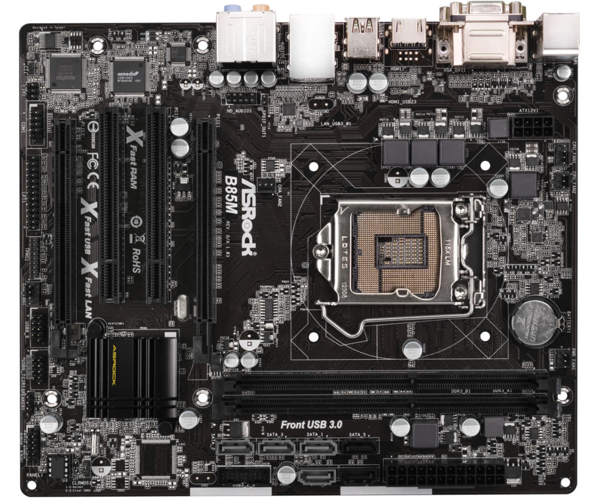

ich möchte ein Mainboard im Micro ATX Form Factor einbauen.
Dazu würde ich gerne wissen, wie viele Abstandshalter ich verbauen müsste :) Zur Zeit habe ich nur 5x Abstandshalter

Das ist das Mainbaord:

ich zähle 6
und würde Nr. 2 nehmen
Wenn du nicht genug von einer Sorte hast, nimm ruhig verschiedene Formen/Farben. Hat keinen Einfluss auf die Funktion.
wie das Mainboard Löcher hat.
öhm ^^
CPU kühler die löcher eigetnlich nicht
nur die löcher die silber umrahmt sind (siehe bild)
Du musst die nehmen, die beim Gehäuse dabei waren, nur dann sitzt das Mainboard im korrekten Abstand zum Gehäuse und die Erweiterungskarten passen dann auch. Zumindest sollte man keine Abstandshalter mit verschiedenen Längen gleichzeitig verwenden, auch wenn nur 1mm Unterschied ist, führt das dazu dass das Mainboard mehr oder weniger stark gebogen wird, was mit der Zeit zum Brechen von Leiterbahnen oder Bauteilen auf dem Board führen kann.
Anleitung lesen!
Und nur die Abstandshalter montieren, die für die Boardgröße vorgesehen sind, sonst gibts nen Kurzschluss! Und die Abstandshalter nehmen die beim Gehäuse dabei waren, bzw kompatibel sind.
Hab sie mal für dich markiert.
1: Soviel Abstandhalten verbauen wie Löcher im Mainboard sind (die silber umrandeten).
2: Ist das ein Coolermaster Gehäuse? Der Einzige Unterschied zwischen den Abstandhaltern ist der, dass Variante 1 genau ins Mainboardloch passt. Dh du drückst das Mainboard gegen die Federn der ATX Blende und fixierst das Board durch die Verwendung eines Abstandhaltes vom Typ 1. Würdest du nur Typ 2 verwenden müsstest du das Board in Position halten bis die erste Schraube sitzt.

6 Löcher sind es. Sind die, die Metall am Rand haben.
Solltest du andere Löcher nehmen, haste nicht nur in der Hose nen Kurzen. (Nichts gegen dich, mir fiel das Wortspiel nur gerade ein) <3

häng das micro-atx mainboard auf die abstandhalter2. passen damit die ausgänge mit dem gehäuse überein, und kann die grafikkarte ohne mühe angeschraubt werden (sofern überhaupt geplant) sind es die richtigen. hast du mühe die graka anzuschrauben (zu weit unten), waren es die falschen
übrigens: 6 schrauben fürs mainboard, und 4 schrauben für den cpu-kühlkörper... ich glaube kaum, dass der fragesteller für die 4 cpu-halter-löcher extra noch ins gehäuse bort.

Nun ist jedoch nicht die Frage geklärt, ob die Erhebungen, die im Bild zu sehen sind, ausreichen oder ob ich Abstandshalter benötige?!

Die zwei verfügbaren Abstandshalter an die Stellen montieren die Rot markiert wurden.
Das Mainboard an den Grün hervorgehobenen Markierungen mit den beiliegenden Schrauben befestigen.
"Motherboard standoffs have already been built directly onto the motherboard tray,"
Ich glaube, dass damit die Erhebungen gemeint sind, oder ?!
@Ram8o: Danke :)
Ram8o hat es perfekt aufgemalt. Mehr muss man nicht machen.
Und bei der CPU ist es wurscht, da dort extra eine aussparung ist, so das man sogar ein fetten Kühler neu montieren könnte, ohne das Board auszubauen.
Das letzte fiese ist dann nur die Kante, wo man zB die Sata Kabel anschliesst. der Kram hängt in der Luft und hat keine Unterstützung, falls mal Kraft einwirkt, wie zB. Anschluss vom Netzteilstecker. Dafür gibt es aber ab und an sog. Plastikabstandshalter, die nur von unten gesteckt werden und das Durchbiegen verhindern, aber nicht verschraubt sind.
