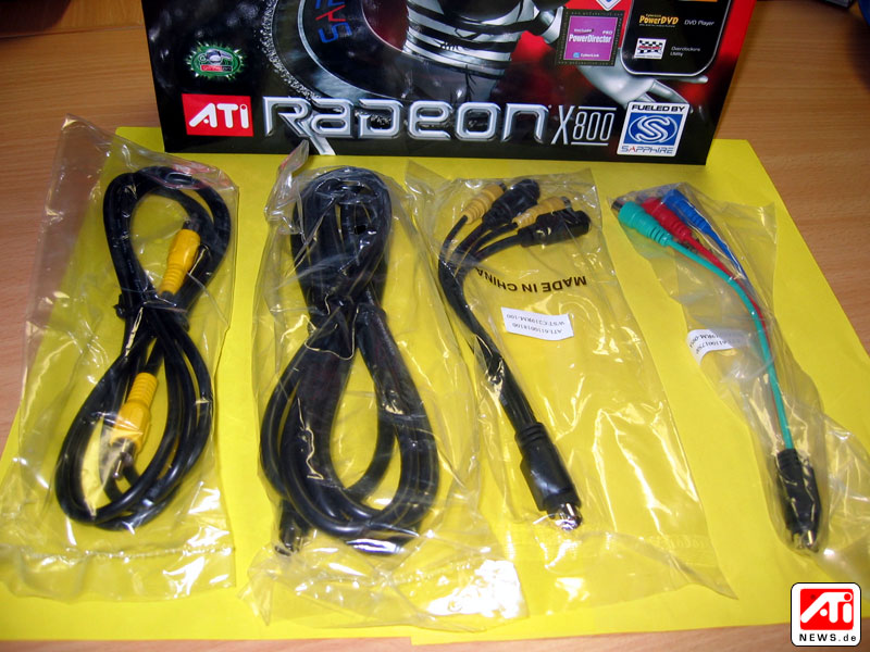

Hi, ich habe heute meinen neuen PC bekommen, da mein alter seinen Geist aufgegeben hat, und ich hab ne X800XT ViVo drinne! Nun möchte ich gern TV am PC schaun! Wie mache ich das, denn ich CC finde ich hierzu keine einträge! Es waren folgende kabel dabei: Ein Kabel mit 2 Gelben Chinch anschlüssen und 2 schwarzen die ich net kenne, eins mit einem Roten, Blauem und einem Grünen Chinchstecker und das wars. Wie kann ich das nutzen, denn eigentlich wollt ich Schalke vs. Milan anschaun!

Echt, aber ich hab auch noch nen Scart adapter, so das ich schon ne verbindung zur Graka hinbekomme. Brauche ich dafür etwa eine TV Karte mit videoeingang oder was?!
[EDIT] Hier, dass sind die Kabel, zwar net meine GRAKA aber egal

um tv am pc gucken zu können hättes du eine ati all-in-wonder nehmen müßen und keine vivo.
mfg
Du kannst höchstens ein S-Video Signal oder ein Composite Signal mit der Grafikkarte anzeigen, aber kein TV Signal.

Kommt darauf an welche Geräte dir sonst noch zur Verfügung stehen - Receiver - Videorecorder.
Von der Antenne direkt in den PC geht nicht - weil die Karte ja keinen TV-Tuner hat.
Aber besser als mit den meisten TV-Karten (ohne Mpeg-Chip) geht es über einen Receiver oder Videorecorder.
Einfach die "Kabelpeitsche" an den Vivo Eingang der Graka stecken, den Scartadapter auf einen Scartausgang an Receiver oder Videorecorder (Adapter auf Ausgang stellen) und die beiden entweder mit dem gelben Cinchkabel (Composite) oder dem schwarzen S-VHSkabel verbinden (auf die Richtungspfeile an der Kabelpeitsche achten - - Eingang). S-VHS ist hochwertiger, da hier die Farbsignale getrennt übertragen werden - falls der Scartausgang oder Adapter S-VHS nicht unterstützt (es wird evtl. auch nur Composite übertragen) bringt meist aber die Verbindung direkt über Cinch (Composite) ein besseres Bild -- einfach probieren.
Dann noch die Soundkarte (LineIn) mit dem Scartadapter Verbinden (Cinch rot/weiß) - ein passendes Kabel dafür sehe ich allerdings auf deinem Bild nicht.
Das Grün/Rot/Blaue Kabel kenne ich auch nicht - evtl. für HDTV
Und natürlich brauchst du noch Software zum aufnehmen (Win DVR3 - PowerCinema - Nero Recode 2) - in der Software noch den Eingang auswählen (Composite - SVHS) usw.
Ich hoffe du besitzt einen Receiver?

Edit: Die beiden anderen Anschlüsse (Cinch/S-VHS) an der Kabelpeitsche (mit den umgekehrten Richtungspfeilen - also nach außen) sind für den Video-Out (z.B. TV)
