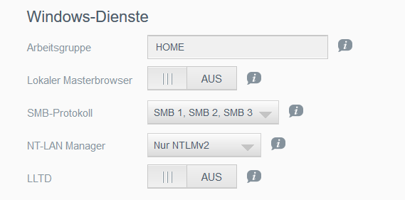

Wie bist Du denn an die "Einstellung der Freigaben" gekommen? Und welche Fehlermeldung kommt?
Reaktionen: Jimbo21

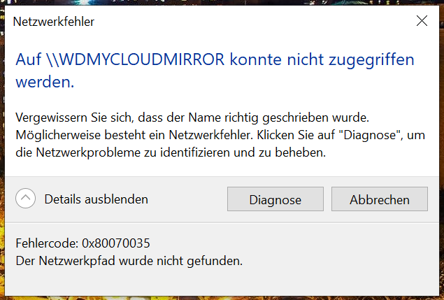

Ich sehe im Explorer unter Netzwerk die Festplatte mit Namen "WDMYCLOUDMIRROR" . Wenn ich auf diese zugreifen möchte kommt folgende Fehlermeldung.

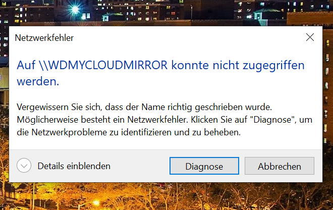

Das Problem besteht leider immer noch. Wie bekomme ich es hin, dass ich die Ordner sehe im Explorer ?
Klicke ich auf "WDMYCLOUDMIRROR" kommt folgendes:

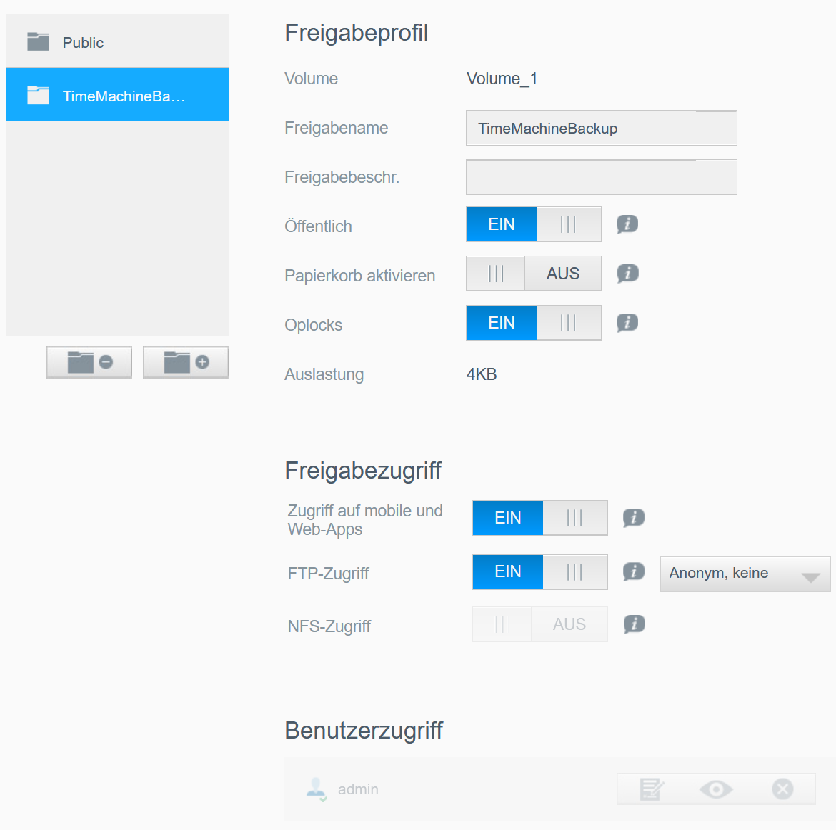

Schon mal mittels der IP Adresse versucht und im Menü die Freigaben/Benutzer eingerichtet?
Reaktionen: Jimbo21
Ja, das habe ich gestern gemacht. FTP Schalter auf „Ein“ gestellt.
Es geht um die Benutzerfreigaben im LAN und den Zugriff auf die Ordner, hat ja erst Mal mit FTP nichts am Hut, ist ja ein anderer Zugriff.
Reaktionen: Jimbo21

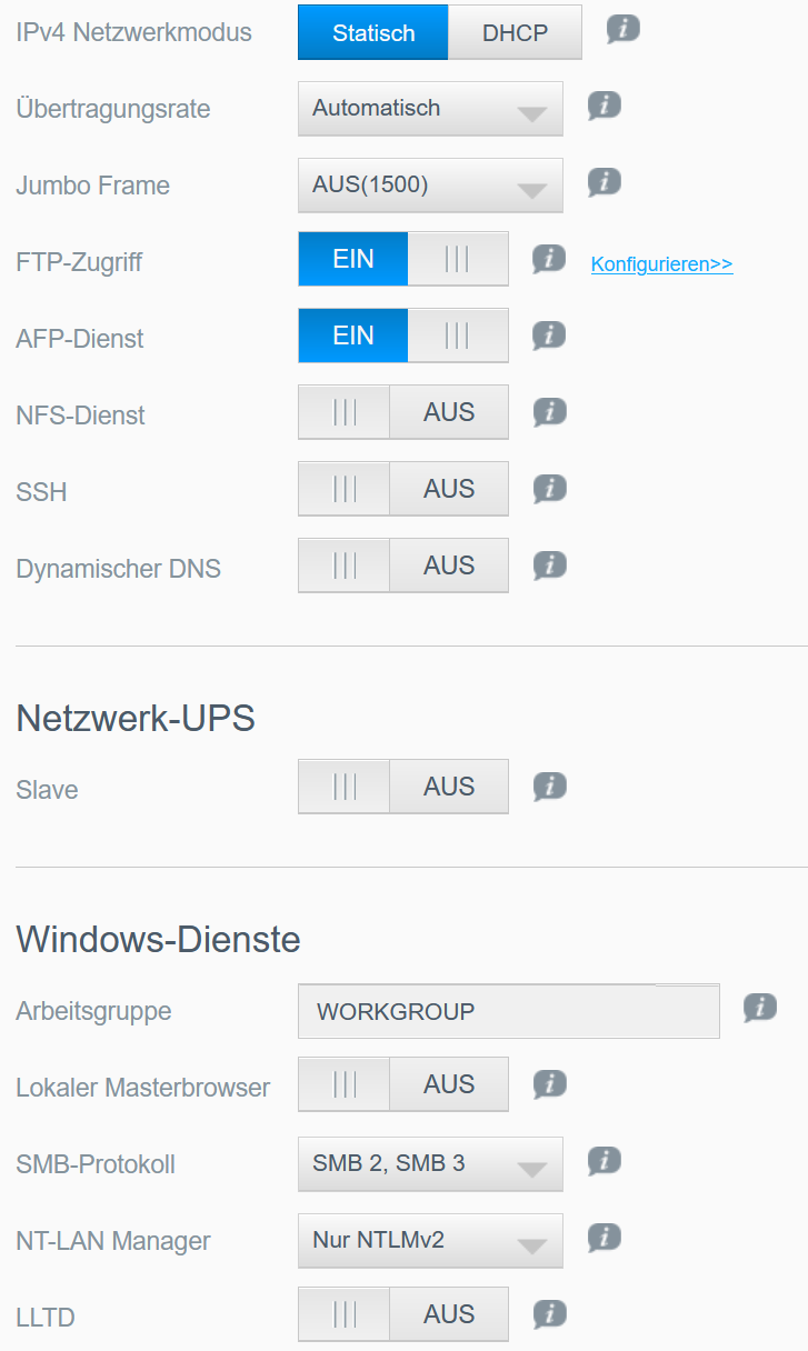

Was ist hier einzustellen ?

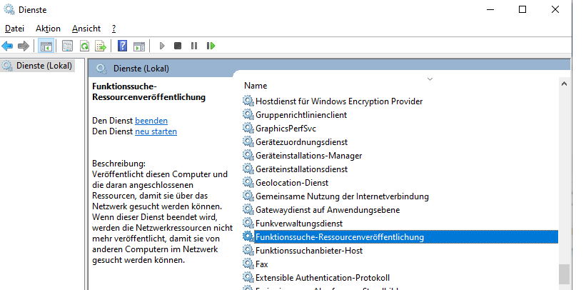

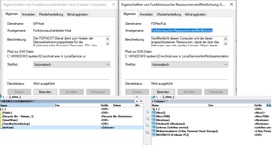

Bei mir habe ich einen Ordner fürs Netzwerk angelegt und beim SMB Protokoll 1, 2 und 3 eingestellt (Du hast ja nur 2 und 3 eingestellt). Deine Probleme hatte ich auch mal und hatte bei den Diensten
"Funktionssuchanbieter-Host" und "Funktionssuche-Ressourcenveröffentlichung" beendet und neu auf "automatisch" starten eingestellt, ob damit das Problem gelöst wurde kann ich nicht sagen, aber seitdem werden meine gesamten NAS Laufwerke und Freigaben im Netzwerk angezeigt.
Du sollst es ja nicht bei Windows anhaken sondern am NAS, Bild habe ich doch angehangen, auch wo bei den Diensten die Einstellungen zu machen sind. Ob es Dir hilft kann ich ja nicht sagen. Geht das NAS ins Inet um Viren runterzuladen?
Reaktionen: Jimbo21
Sorry hatte ich nicht gesehen, aber wie komme ich zu den Diensten, welche man bei dir auf den Bildnern sieht ?
Gleichzeitig auf die Tasten [Windows] und [R], sodass sich der Befehl "Ausführen" öffnet. Dann hier "services. msc" eingeben und bestätigen mit "OK". Anschließend starten die "Dienste". Dann zu den beiden hangeln und beenden bzw den Start umstellen. Per Doppelklick auf den Dienst öffnet sich das Fenster aus #12.
Mache vorher eine ordentliche Datensicherung / Image vom System, nicht das nachher nix mehr geht.

Hab ich nun alles so gemacht. Leider ohne Erfolg. Weiterhin die Fehlermeldung.
Du hast den Rechner und auch das NAS neu gestartet? Hast Du auch die Rechte um das alles umzustellen?
Nein, ich hatte nur den Rechner neu gestartet. Welche Rechte ? Das Umstellen hat ohne Fehlermeldung funktioniert.

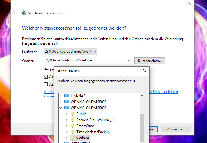

\\WDMYCLOUDMIRROR\Public auch schon mal versucht zu öffnen, bzw den neu angelegten Ordner vom Benutzer
bei mir wäre es dann >>> \\WDMYCLOUDMIRROR\werkam
Oder Netzlaufwerk verbinden anhand des Namen?
