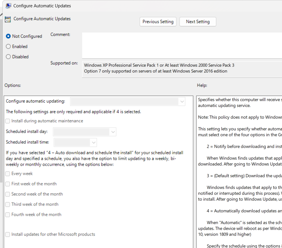

@Scirca Gibt einen Grund, warum ich auf solche Beiträge nicht eingegangen bin.

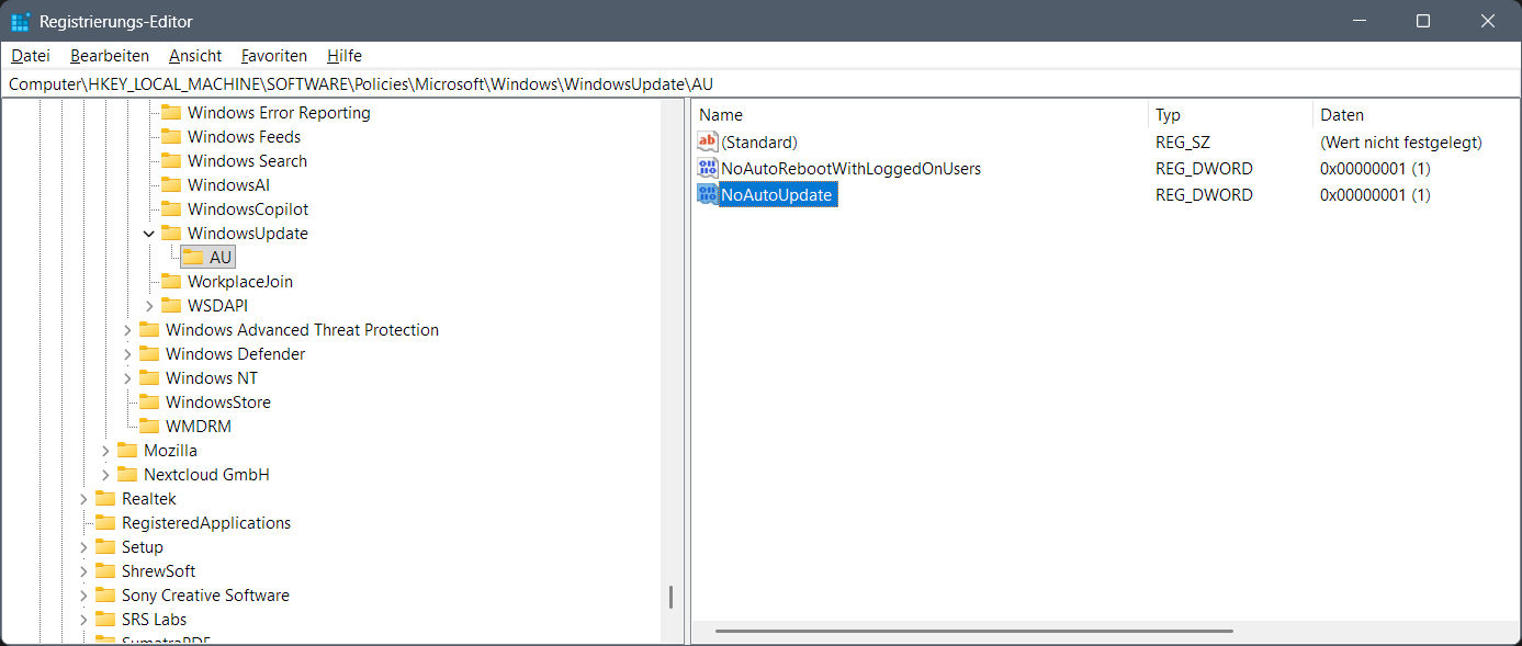

Ja das ist die GPO, das ist aber nur der GUI Part bei Windows sitzen die relevante Einstellungen gerade bei Windows Update in der Registry. Weißte ich schreib ja mein Kommentar nicht weil ich lustig bin, ich will dir ja helfen...
Also was ist unter Computer\HKEY_LOCAL_MACHINE\SOFTWARE\Policies\Microsoft\Windows\WindowsUpdate für Keys angelegt, nur diese zählen.
Ist leer bzw. nur ‘NoAutoRebootWithLoggedOnUsers’ (s.o.).

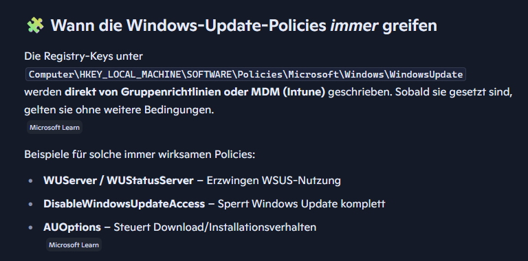

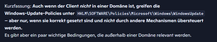

Sebbi schrieb:
wird bei Win11 eine aktive Domaine vorausgesetzt
Also mein Rechner ist nicht in einer Domäne und es funktioniert. Aber egal nu, der TE hat genug Hinweise bekommen. Kann er ja nächsten Monat Rückmeldung geben.

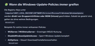

Sebbi schrieb:
dazu eine kleine Information: solange Win11, egal welche Version, nicht in einer Domäne ist mit einen aktiven Domaincontroller, werden diese Einstellungen ignoriert. Auch bei Win11 Enterprise, was eigentlich nur ein Win11Pro mit Domainfunktionen ist. Aber ohne erreichbare Domain wird dann das gemacht, was Microsoft "Best Practice" nennt, egal was man einstellt. Ja seit Einführung von Win11 ist das etwas entspannter geworden, aber die Bevormundung ansich ist geblieben und kann nur mit Tricks ausgehebelt werden.
Das war vielleicht mal Stand früher mittlerweile greift es aber immer. Ist nämlich bei meinem Backup Server genau gleich, dort hab ich einfach meine Settings Exportiert wie ich sie haben will, greift wunderbar.
