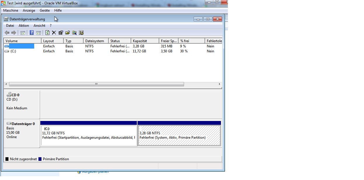

So, jetzt habe ich das ganze mal in einer virtuellen Maschine durchprobiert. Folgendes hat bei mir funktioniert:
1. Partitioniere deine neue Platte mit zwei primären Partitionen
2. Formatiere und benenne die zweite Partition mit h:
3. Kopiere alle Dateien von der DVD/ISO auf h: (einfach mit dem Explorer)
4. Setzte diese Partition auf aktiv (Datenträgerverwaltung)
5. führe aus der Kommandozeile, am besten von der Wiederherstellungsconsole (nochmal hier die Laufwerksbuchstaben kontrollieren) folgendes aus:
h:
cd boot
bootsect /nt60 h:
Dies aktualisiert den Bootsektor.
o Es könnte eventuell ein Sperrfehler kommen, dann am besten mit force Parameter nochmal machen.
o Wenn der Fehler "keine zulässige ... Anwendung" kommt, dann sind 32/64 Bit Version des Betriebssystems nicht gleich (deswegen bootsect am besten von der Wiederherstellungskonsole der DVD ausführen)
Danach sollte die Festplatte mit dem Installationsprogramm booten.
Wenn die Installation fertig ist, hast Du zwei Bootmenüeinträge: "Windows 7" und "Windows 7 Setup"
Das Ergebnis in der Datenträgerverwaltung zeigt, daß die Systempartition eventuell nicht die gewünschte ist. Wenn das nicht gewünscht ist, muß noch etwas nachgebessert werden.
