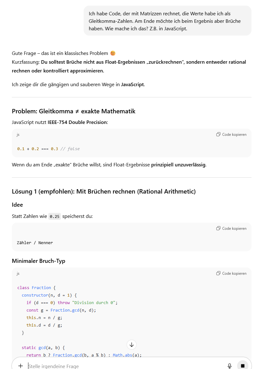

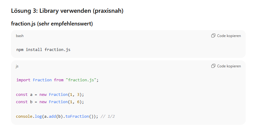

Hab mir mal den Spaß erlaubt ChatGPT zu fragen... und bitte, man kann mir kein Framing vorwerfen...
Lösung 2 war eine Approximation, aber ich habe von Double gesprochen, hier wurde ja sogar von Zahlen die abgeschnitten sind geredet... puh...
Lösung 3 wäre eine Library zu nehmen - und das wäre das sinnvollste, weil man das Rad nicht immer neu erfinden sollte:
