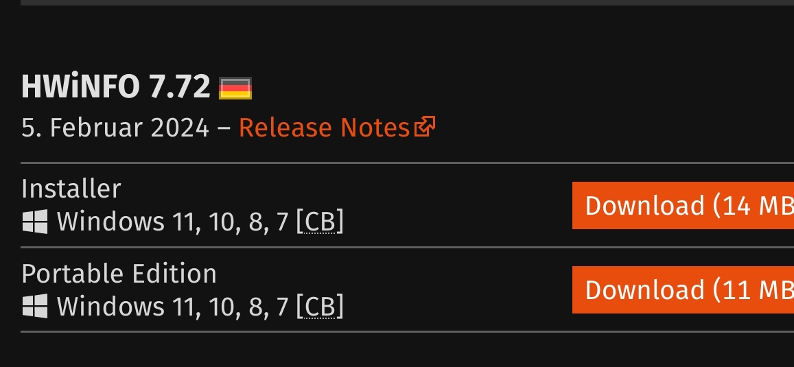

Guckst du mal genau:
Reaktionen: Otsy
Da ist nichts komisch dran, Portable Versionen (ohne Installation) von Programmen gibt's schon Jahrzehnte.

Ich habe das via google gefunden und ich hatte nicht 2 optionen sonst hätte ich natürlich den installer genommen. Aber warum gibt es überhaupt 2, verstehe den sinn dahinter nicht^^

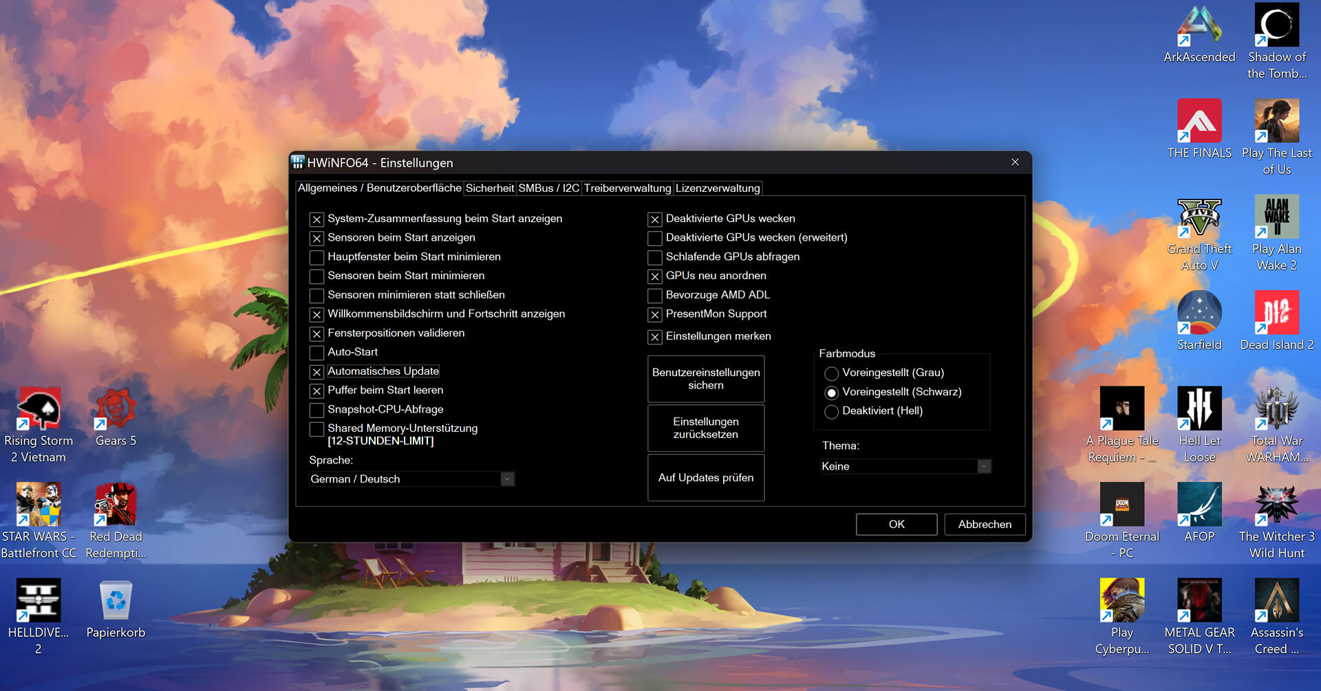

Neuinstalliert diesmal richtig und hier zurückgesetzt..
Danke an alle die geholfen haben :)

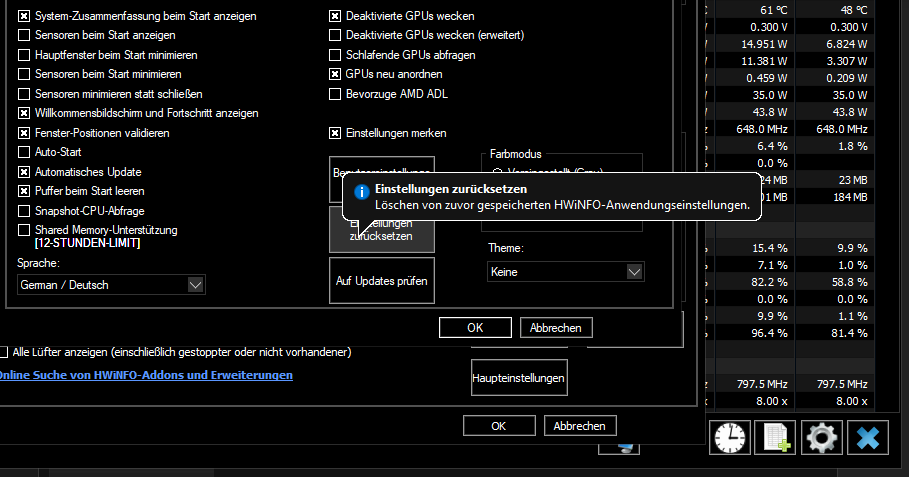

Einstellungen zurück setzen. HW Info > Sensoren konfigurieren > Haupteinstellungen > Einstellungen zurück setzen > fertig.
