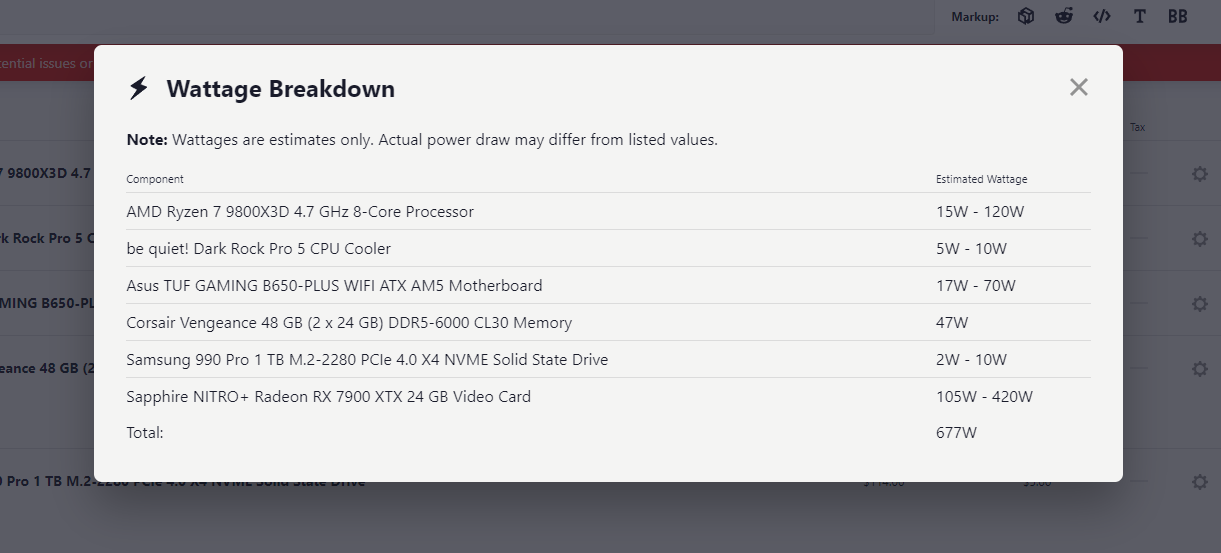

"Keine" Werbung aber habe dort mein pc zusammen gebaut um lage zu checken ob alles passt etc https://pcpartpicker.com/
Hier wird mir nämlich gesagt das ich ca. & gute 677W verbrauche sind quasi 177 die überbleiben von den 850 die ich habe.
Aber ist ja natürlich unterschiedlich je nach auslastung & was ich tuhe etc.

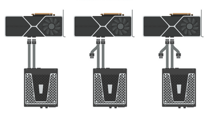

Und mach ein Bild wie das Netzteil PCIe 1,2 ... zu der Grafikkarte aufgelegt sind. Nicht, dass nur die Verkabelung nicht passt.
So wäre richtig.
