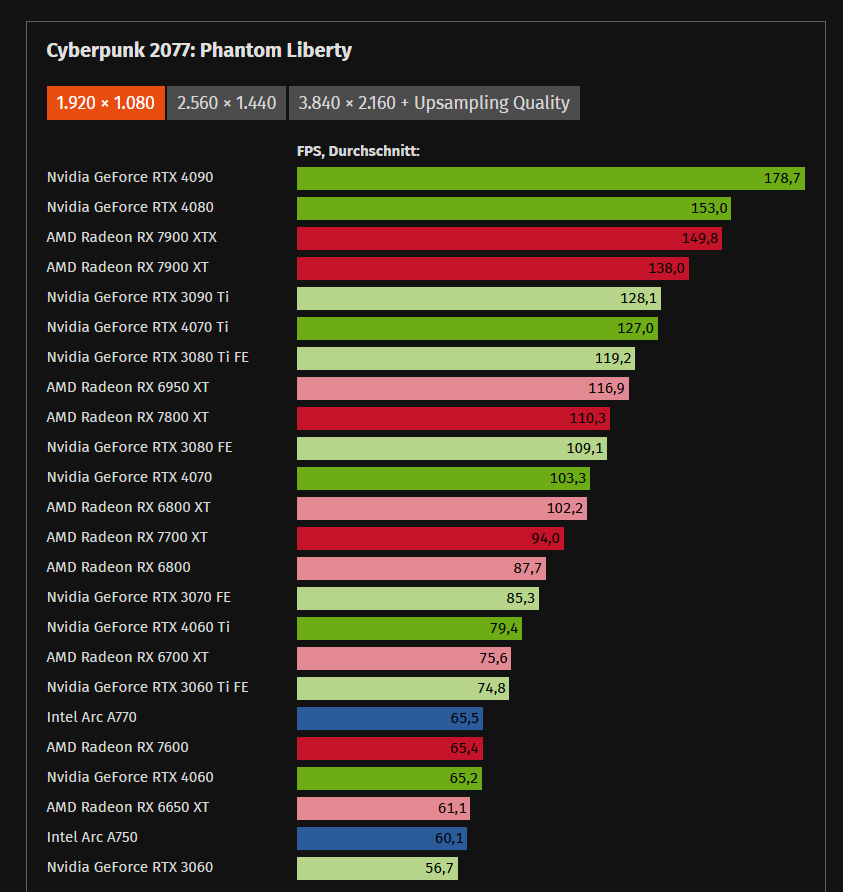

Das hier ist doch Troll!!! Du kannst niemals in Cyberpunk in Ultra über 200 FPS haben mit dieser GK.
Dann weiß ich noch immer nichts über deinen Bildschirm....
Hier von CB ein GK Test von Cyberpunk2077 in gerade mal Full HD und ohne RT!!
Reaktionen: wuselsurfer

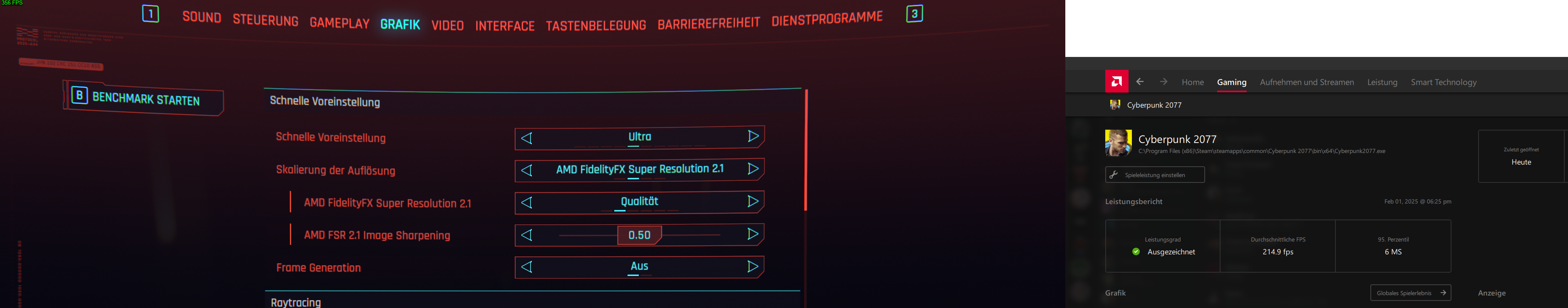

Screenshot ging auf den anderen monitor.
Ich hab nen NoName Monitor ( Marke Monster )
32 Zoll
165Hz
Und ja in manchen bereichen bin ich über 200+
& Klar gibt es bereiche wo ich nur 150 - 180 habe oder sogar weniger
Deswegen meinte ich je nach belastung
