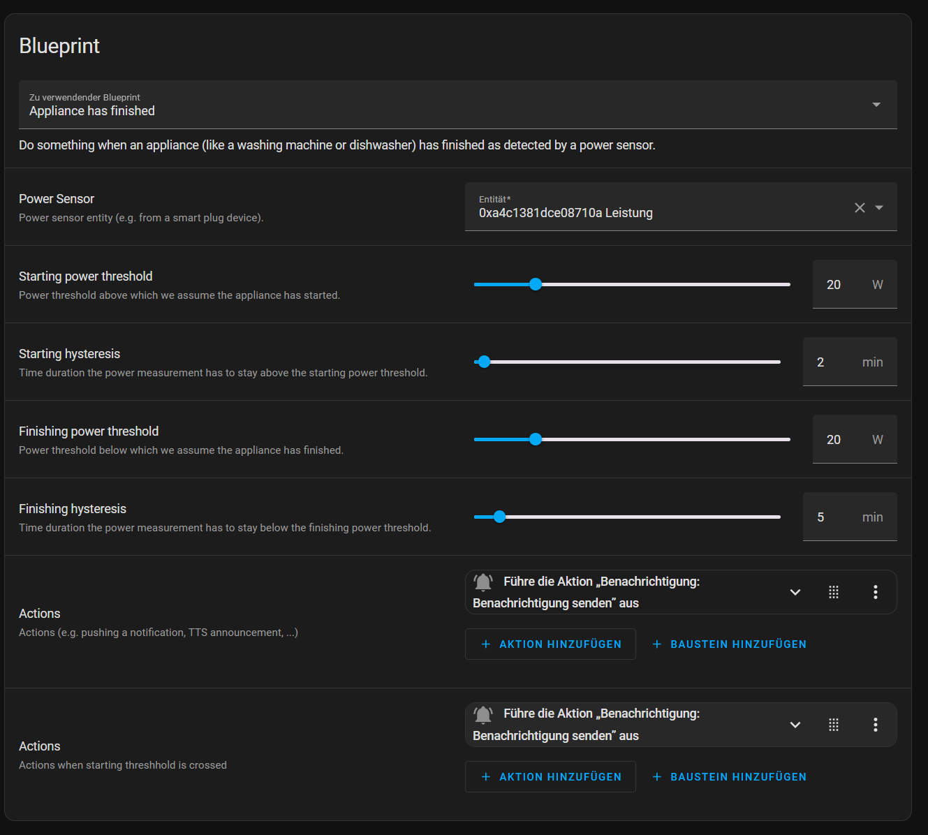

@elknipso genau wie es @areiland beschrieben hat.

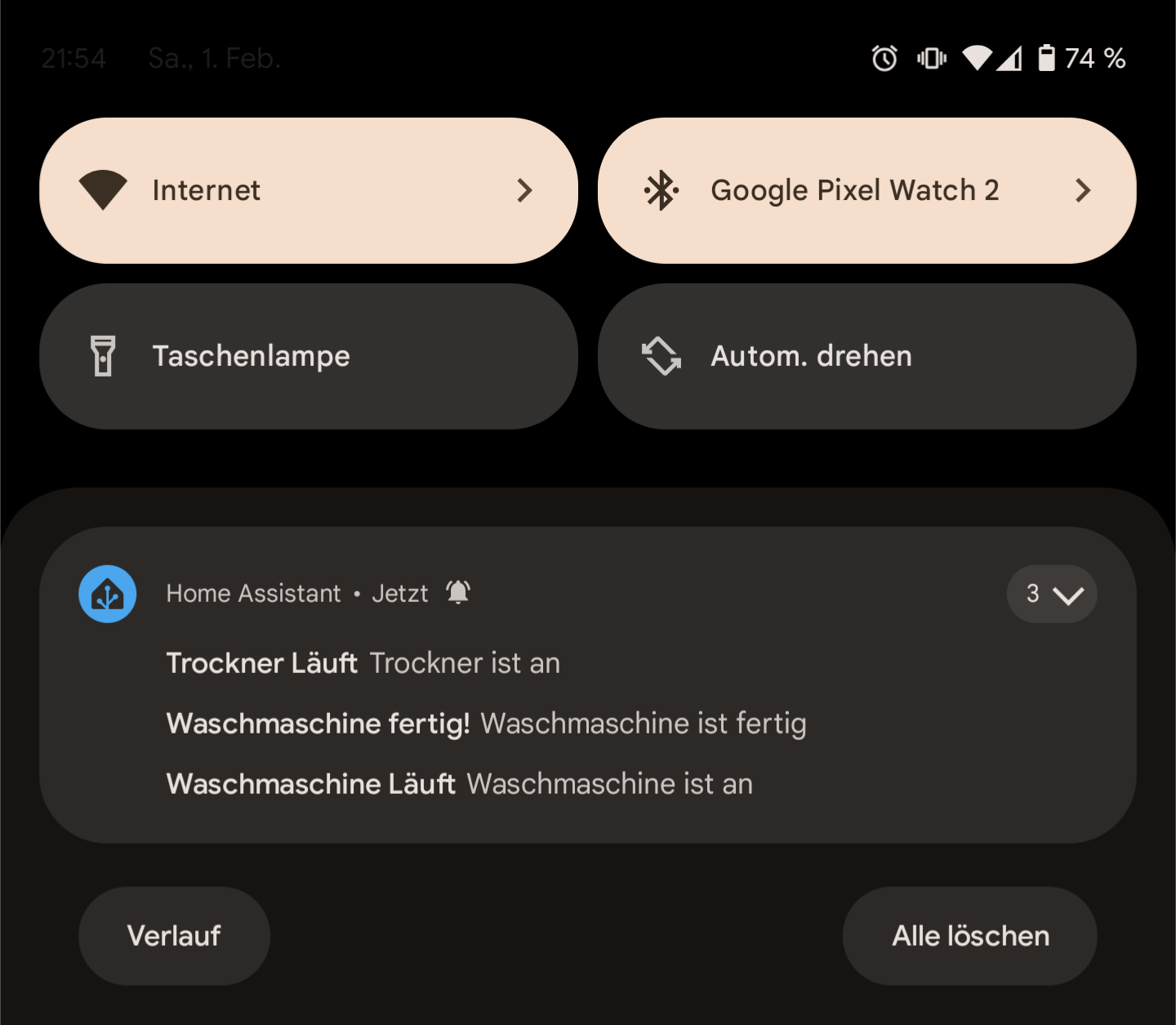

Ich habe mir quasi einen Helfer in HomeAssistant angelegt, wenn der dann >5min einen stromverbrauch <20Watt hat, dann geht bei mir eine benachrichtigung ans handy "Trockner/Wama ist fertig" und wenn ich die starte verhält sich das genau "spiegelverkehrt" und ich bekomme die nachricht das die dinger laufen :)
Kannst auch Sprachassistenten wie Alexa sagen lassen "Waschmaschine ist jetzt fertig" etc. Kannst auch mit lichtern anzeigen lassen etc. ganz nach belieben.
So sieht so ein Blueprint aus:
