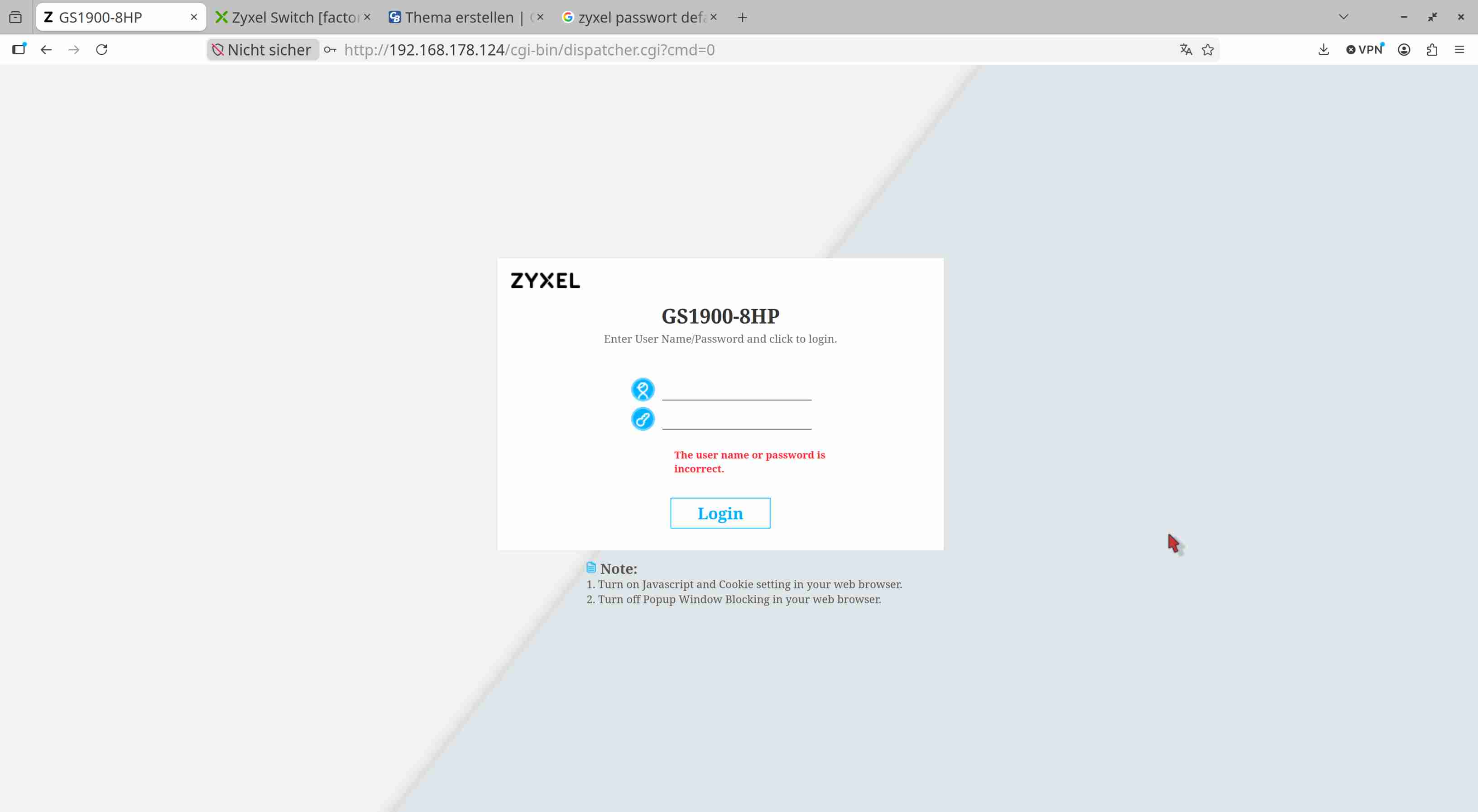

Rufe ich 192.168.178.124/cgi-bin/dispatcher.cgi?cmd=0 auf, kommt die Abfrage nach einem PW und einem User, den es geben könnte, aber wundere mich, dass ich diesen Ueernamen vergeben habe.

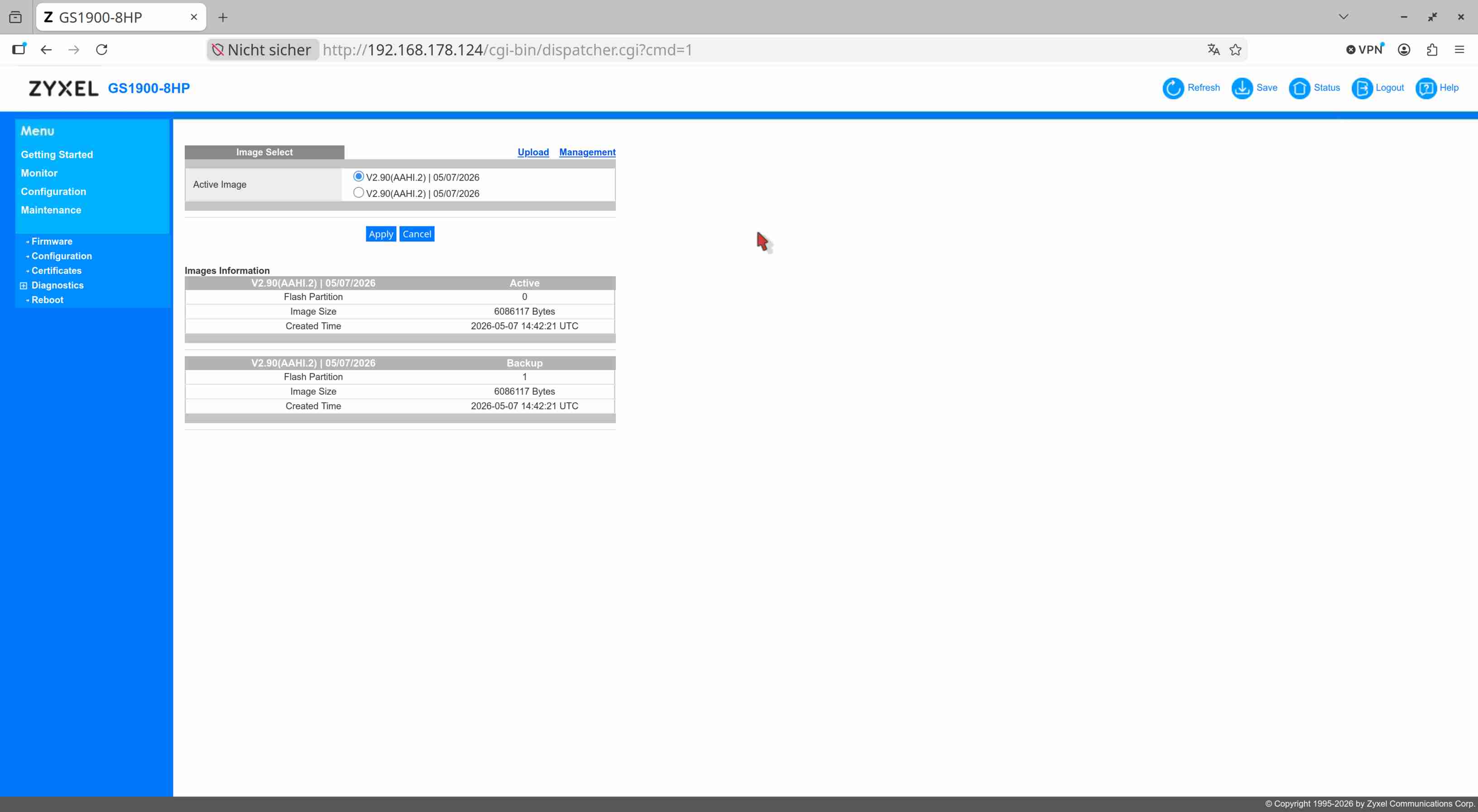

Sollte also die FW von Zyxel installiert sein, wenn man sich den Screenshot ansieht.

Ich habe das PW in Firefox gespeichert und mehrfach probiert. Das PW wurde also geändert. Ich gebe dem Switch eine andere IP-Adresse über meinen Openwrt-DHCP-Server und static lease und starte den Zyxel durch Ausschalten neu. Die neue IP passt. Das manuell eingegebene PW ist falsch.
Rein komme ich über 1234 und ich ändere das PW wieder mal. Kann es sein, dass es damit zusammenhängt weil ich den Switch hinten am Schalter ausgeschaltet habe ohne mich mit dem Browser abzumelden?
Test Logout. Firefox zeigt was längeres als 4 Zeichen an und ich komme mit meinem PW rein. Mit Browser abgemeldet, mit Schalter am Zyxel aus und ein. Mein eigenes PW wird akzeptiert. Hehe und dieses Mal ist es aufgeschrieben.
Ich bin mir nicht sicher, ob das ein Feature oder ein Bug ist.
2. Gerät genauso
Wechsel der IP-Adresse des Switch durch den DHCP-Server und das alte PW funktioniert nicht und man kommt nur mit der Default-Anmeldung rein.
Du musst oben rechts die Taste „Save“ drücken, sonst bekommst Du das alte Passwort = 1234 nach einem Neustart. Vermutlich hat der Switch neugestartet, ohne dass Du es gemerkt hast.
Nehme ich den Zyxel vom Netz, muss ich bei gleicher IP das neue PW eingeben, bei anderer IP 1234. Das ist mir wiederholt passiert. Bei mir ist das nicht sicherheitskritisch im privaten Haus, aber sonst finde ich das ein Problem. Ich habe aber nicht getestet, ob man bei anderer IP die Einstellungen verliert.
Stromnetz oder Heimnetz? Wenn Du den Strom ziehst oder sonst neu startest – und vorher nicht gesichert hast –, dann hast Du das vorherige Kennwort, also in Deinem Fall das Auslieferungskennwort 1234. Man muss explizit sichern, also über jene Taste. Startest Du über die Web-Oberfläche neu, wirst Du gewarnt, ob Du sichern willst. Beim Logout nicht. Jedenfalls macht das mein Zyxel GS1915-8 hier so.
