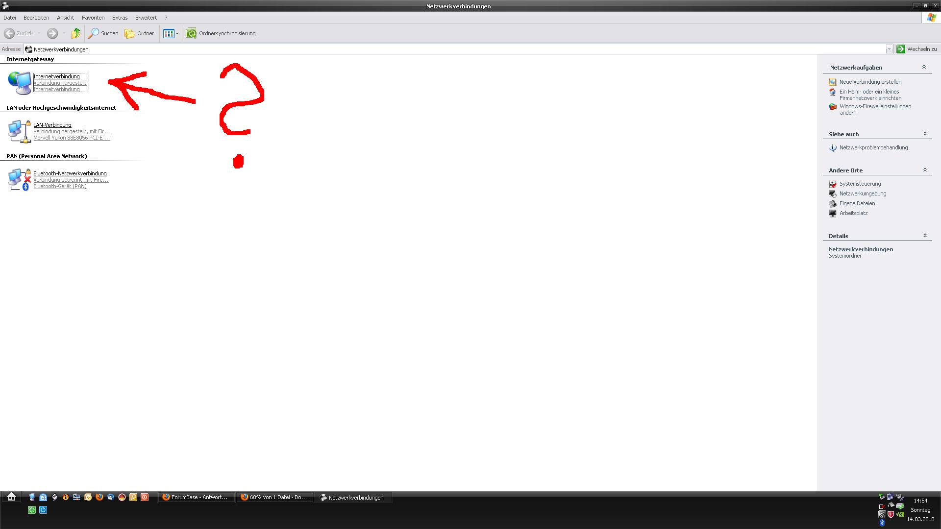

So - kommen wir zum anderen Problemchen: Wieso zeigt mir der Bildschirm dass an?
Was ist da falsch eingestellt? Früher habe ich sowas nicht gehabt und keine Ahnung, wie ich mir das zugezogen hab..
Das ist unter XP völlig normal, hatte das auch schon. Das zeigt lediglich an, dass der Gateway aktiv ist. :)
EDIT: Rechtschreibfehler korrigiert :D
*Grinns*
Hab irgendwie Hadaway im Kopp gehabt.. frag nich warum! Danke!
Zum verständniss: Der zeigt mir ein Gateaway an, da momentan der Rechner und das Notebook über dieses Gateaway in Internet gehen. und keine eigenen direkten Zugänge haben. Ich kann auch gar nicht darauf zugreifen, außer den Status abzufragen.. Ist also Richtig so?
Ne. Zwischen deinem Rechner und der großen weiten Welt steht *immer* ein Gateway.
