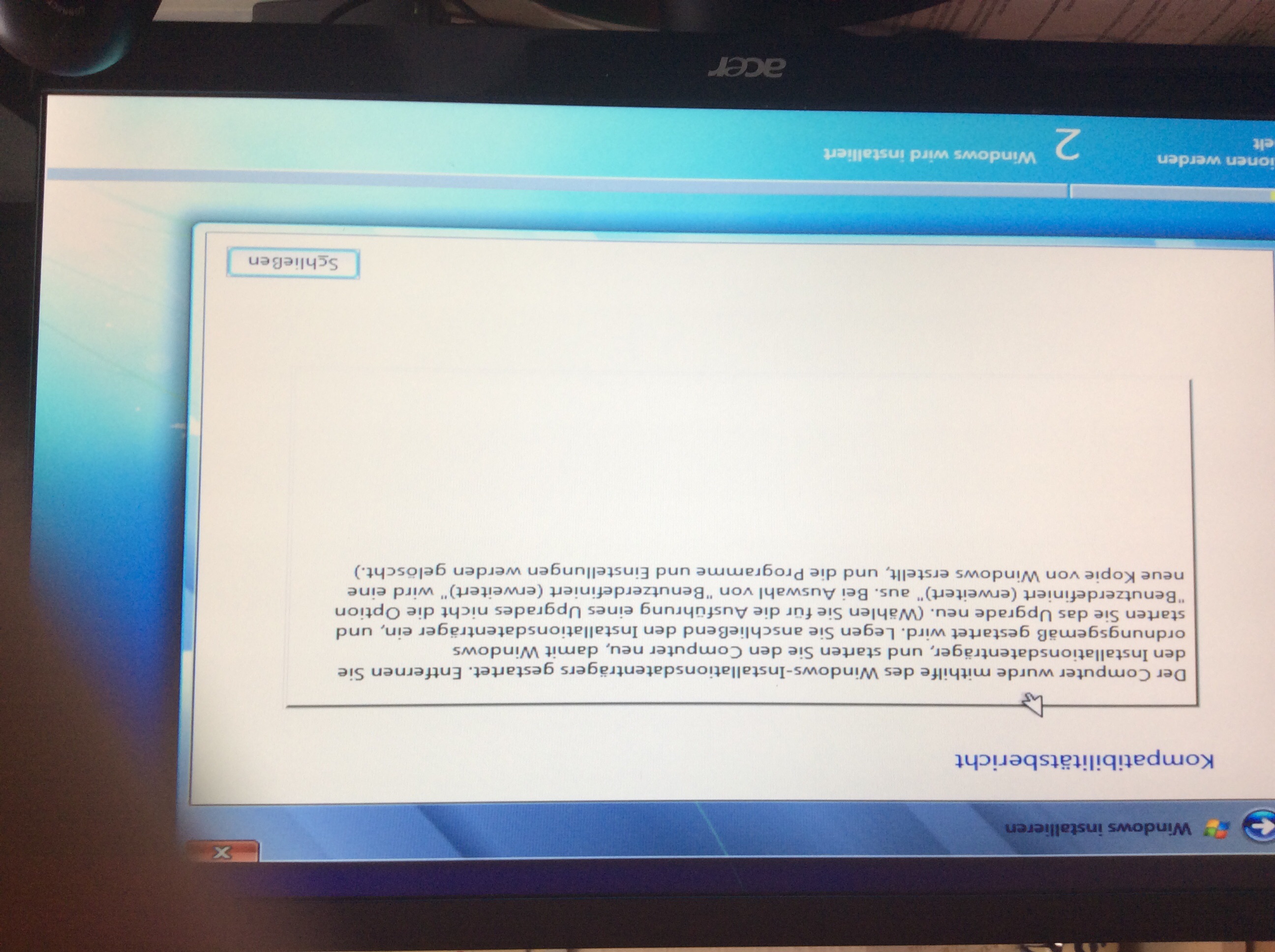

ich habe mir einen eigenen pc zusammengebaut und habe Windows installiert. Hardware: CPU i5-4690 RAM; 16gb ddr3 dimm 1600ghz mainboard:asrock b85m pro 4 Grafikkarte: tax 960, cd Laufwerk Festplatte usw. Als ich Windows installiert habe brachte ich die Grafikkarte zum laufen. Nach der Installation der Treiber sagte der Pc ich soll ihn Neu starten, was ich daraufhin tat. Nun öffnete sich der Erste Bildschirm wo man die mainboard Settings einstellen kann. Es passierte nichts mehr und Windows startete nicht. Hab Windows versucht mit der gleichen Installations cd wie beim ersten Mal neu zu installieren, jedoch stand beim Setup, dass ich Windows mit der installationscd gestartet habe und sie entfernen soll für einen Neustart. Tat ich. Nachdem Neustart zeigte der Pc an (auf english) dass er eine Installations Teil brauch um zu starten. Ich packte die CD rein und es passierte das gleiche. Windows zeigt mir an, dass ich die installationscd entfernen soll und den pc Neustarten muss. Danke schonmal im Vorraus für die Antworten.

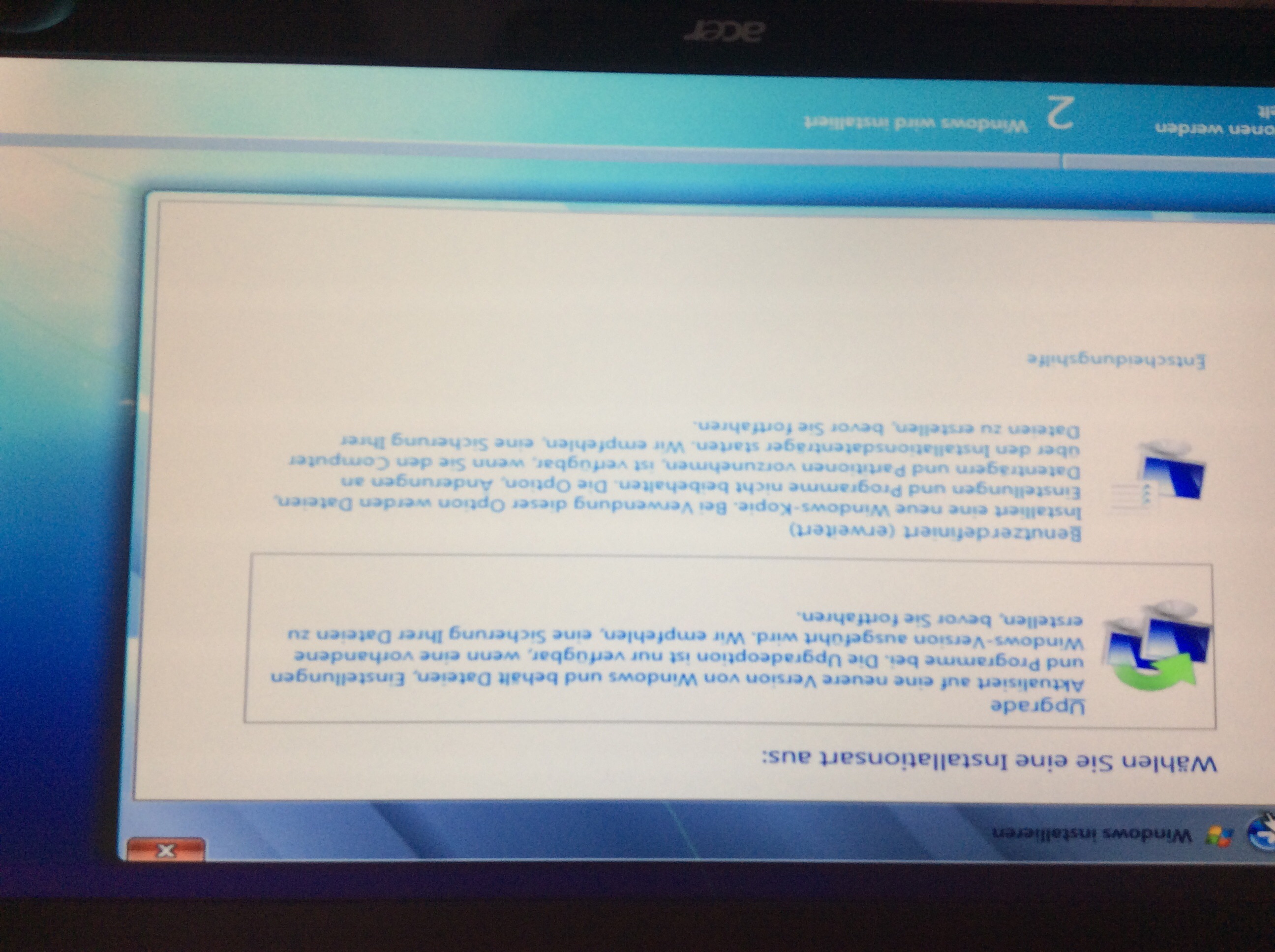

Ich hab jetzt nochmal alles von meiner Festplatte gelöscht und ich habe 1 HDD Festplatte. Hier ein Foto was mir Windows anzeigt wenn ich auf Upgrade drücke image.jpgimage.jpg
Nun, nach einem Kopfstand, um Deine Grafiken lesen zu können, deucht mich, dass Du nicht "Upgrade" auswählen darfst, sondern das Betriebssystem neu installieren musst !
Weil Du "Upgrade" ausgewählt hast. Unabhängig von allem, was hier sonst im argen liegt, ist das falsch. Wenn von einer Windows-CD ab Vista aufwärts gestartet wird, steht diese Option nie tatsächlich zur Verfügung, sondern nur als Abfrage zur Sicherheit. Es handelt sich somit um eine technische Sackgasse. Du musst hier "Benutzerdefiniert" auswählen. Der Fall liegt anders, wenn Du die DVD im laufenden Windows ausführst. Hier stehen beide Optionen real zur Verfügung.
Gruß, VZ

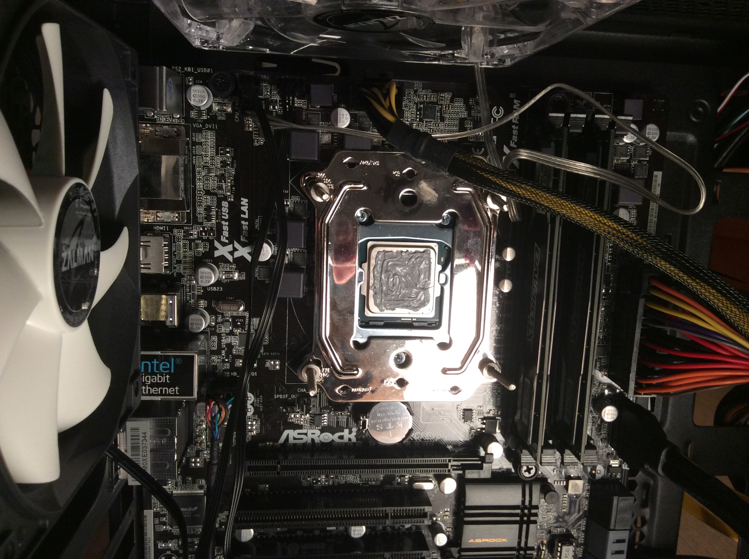

Du hast auf die CPU hoffentlich noch einen Kühlkörper draufgesetzt?

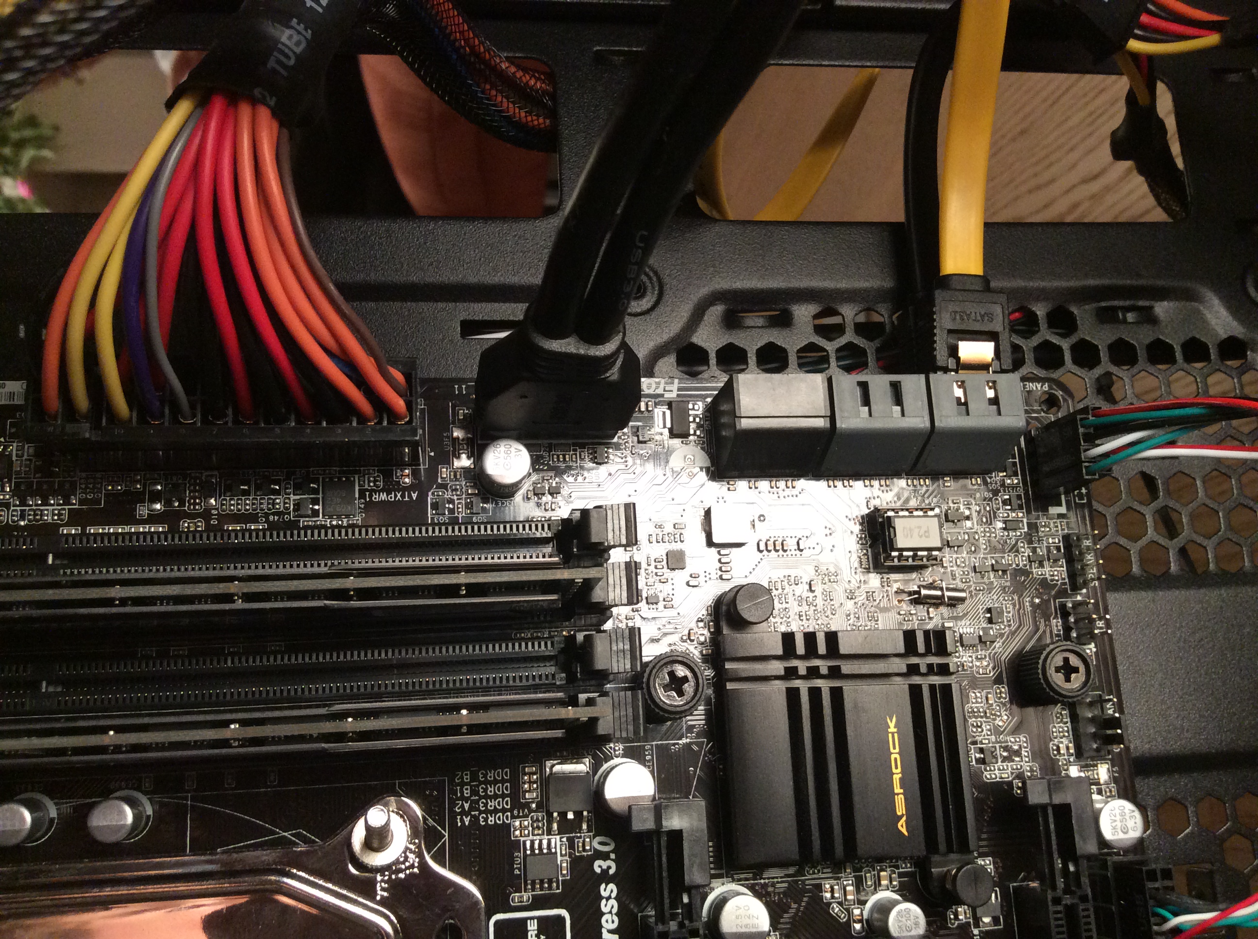

mhh... ist das mit deinen zwei fotos dein pc, den du in dieser weise starten möchtest? da fehlt aber ein wichtiger bestandteil. der cpu-lüfter.
wobei mir jetzt mal wunder nimmt, welches netzteil überhaupt verbaut wurde. (guggsdu mal auf das netzteil, dort ist alles aufgeschrieben.)
Nun ja, die Wärmeleitpaste hat er ja offensichtlich schon draufgeschmiert - da wird er den Rest auch aufgesetzt haben !
Ja klar hab den kühler nur abgebaut damit man alles sieht. Das mainboard sagt trotzdem, dass der CPU auf 95 Grad ist zeigt das mainboard das falsch an oder stimmt da was mit dem kühler nicht?
Die Paste sieht aus wie gerade erst aufgetragen (und das nicht zu knapp). Bist du sicher, dass der Kühlkörper Kontakt zur CPU hat?
Ist die Temp. schon direkt nach dem Kaltstart bei 95°C?
