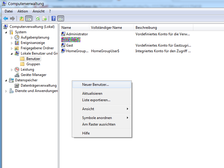

ansonsten probier es mal in der Computerverwaltung wie im Screenshot (der is zwar jetzt aus Win7, aber die war bei WinXP schon vorhanden!)

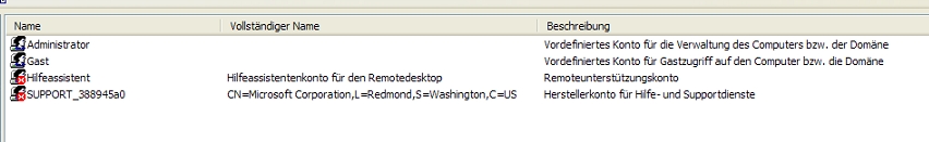

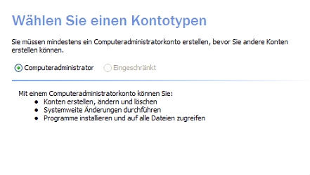

Ich hab mal 2 Screenshots aus der Computerverwaltung und vom Fenster zur Kontenerstellung gemacht. Das Probelm besteht weiterhin.
Hier konnte ich jetzt einen Benutzer anlegen, ich vermute mal es ist ein eingeschränkter Benutzer denn eine solche Abfrage kam nicht.
Was ist denn der Unterschied, wenn ich den Benutzer hier anlege anstatt unter Benutzerkontenverwaltung?
naja, das ist einfach die "konsole" ... leg da einfach einen Benutzer an und editiere ihn, dann frühst du bei Gruppen(mitgliedschaften) die "Administratoren" hinzu, dann sollte er Admin sein ...
