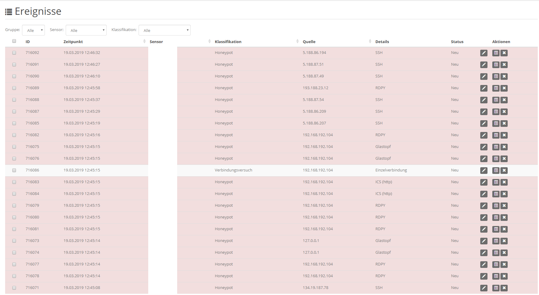

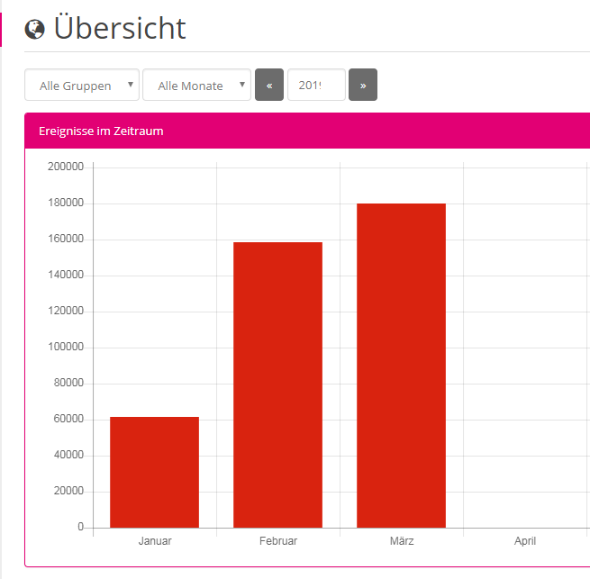

Und dann müsste "aus dem Internet" jemand versuchen die Verbindung aufzubauen -> Das sind die Anfragen, die ich oben als "Grundrauschen" betitelt habe und die normalerweise vom Router nicht beantwortet und verworfen werden. Das ist natürlich denkbar und möglich aber verhältnismäßig aufwendig.
