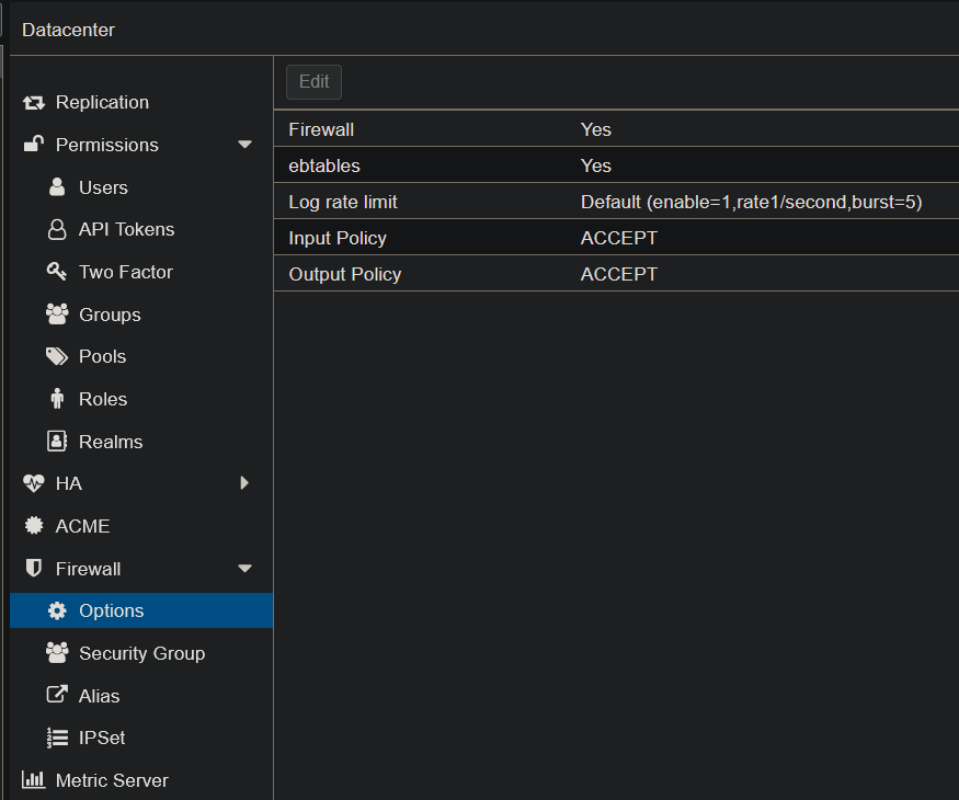

Ok, also ich vermute die NAT-Regeln passieren vor der Firewall, deswegen greift die nicht mehr. Ich würde es mal mit Firewall-Regeln für den LXC versuchen, statt Datacenter.
ok. Die Firewall muss aber ja auf Datacenter Ebene aktiv sein, sonst sind alle anderen untergeordneten nicht aktiv.

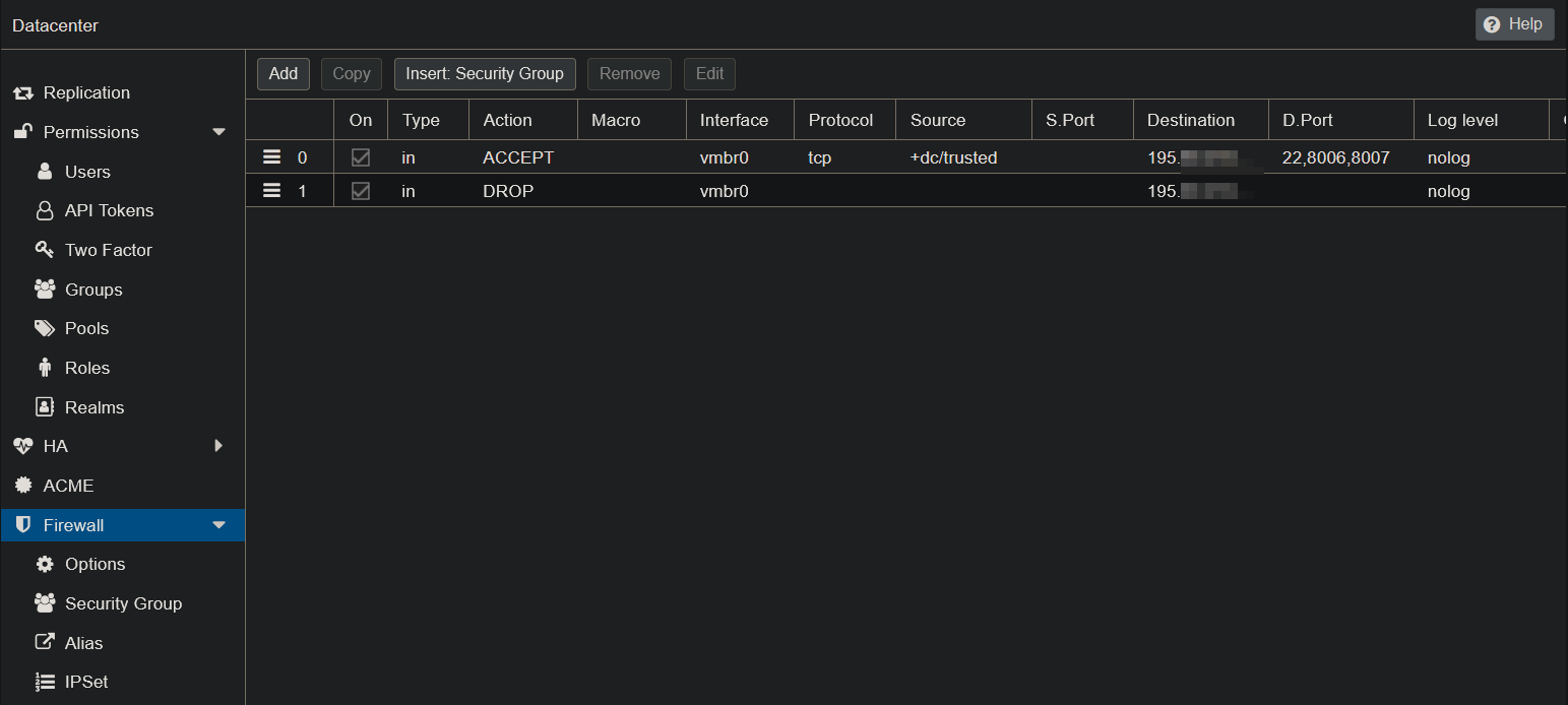

Auf Datacenterebene sieht es jetzt so aus:
und für den LXC so:
geht leider immer noch nicht.
Zurück zum Datacenter: Bringen deine beiden anderen Regeln überhaupt was, also hast Du diese überprüft oder waren die unnötig? Was passiert z.B., wenn Du für SSH eine fremde Source IP eingibst, die nicht dir gehört. Kannst Du dich trotzdem verbinden?
hmm, also wenn ich eine xbeliebige ip bei "Source" eingebe kann ich mich trotzdem verbinden. Auch, wenn ich eine Regel erstelle, die meine IP droppen soll.
Mal als Tipp an Dich, stelle dein vmbr0-Netz um auf /32, nicht /22, weil sonst haben andere Kunden von 1blu bei dir erweiterte Rechte. Denn das "lokale" Subnet darf bei Proxmox mehr...
Davon ab, bei den Regeln auch mal den Host neustarten um sicher zu gehen, dass das wirklich angewandt wird. Und dann langsam heranarbeiten.

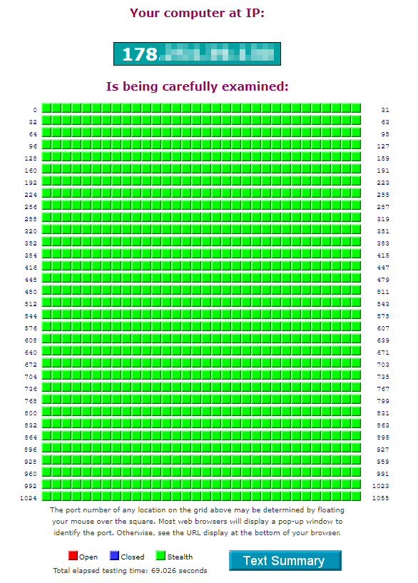

So sieht das bei mir aus bei Datacenter, damit kann ich immerhin die Proxmox-Ports schützen. Die Source ist dabei eine IP-Range, aus der ich zuhause immer meine WAN-IP bekomme.
Obwohl ich alles andere vermeintlich blocke, werden doch alle anderen Ports an eine pfSense-VM weitergeleitet. Aber Du solltest erst mal das erste hinkriegen.

Gute Frage. Ich würde sie dennoch verstehen und einsetzen wollen, da Proxmox nicht wirklich für ein externes Hosting mit nur einer NIC, wie wir es machen, OOTB vorgesehen ist.
So sieht ein externer Scan bei mir aus, das lässt mich ruhiger schlafen. 😉
