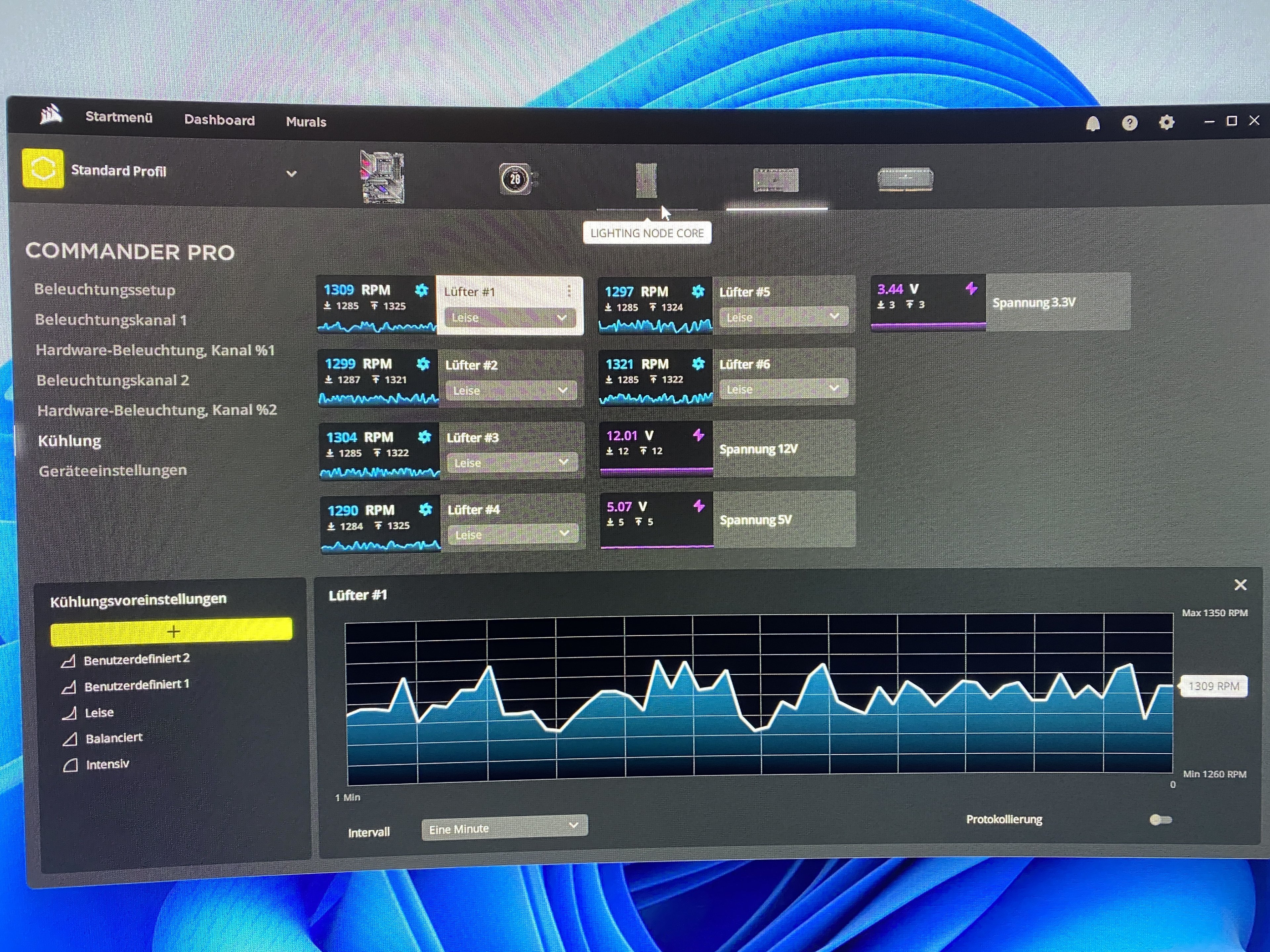

Hallo Leute. Habe ein pc zusammengebaut. Funktioniert alles außer die Lüfter. Iwie laufen die extrem schnell. Alle Lüfter bei 1300 Umdrehungen pro Minute bei gar keiner Auslastung. Woran könnte es liegen. Kennt sich da jemand aus. Ich könnte die Lüfter benutzerdefiniert einstellen auf langsam. Aber das ist ja auch nicht Sinn der Sache. Sollte das schon automatisch machen.

Also wenn ich mir das Datenblatt der QL 140 anschaue, dann steht da
Speed 550 - 1250 ±10% RPM
Also dürften die alle auf 100% laufen.
Was ich bisher nicht sehe: Temperaturen.
Kenne die SW nicht, aber irgendwo muss man doch ein Referenz für die Lüfter einstellen können, wonach die geregelt werden sollen. Was ist da eingestellt?
Hast du die zusätzlichen Temperatursensoren an die Steuerung angeschlossen?
So dürfte dem Controller da einfach kein Temperaturwert zur Verfügung stehen. Ich habe auf die schnelle leider nicht gefunden, ob die Software bspw. die CPU oder Grafikkartentemperatur weitergeben kann, aber automatisch dürfte das nicht passieren etwas zur Steuerung heranzuziehen was nicht mit dem Controller verbunden ist und nicht ohne die gestartete SW funktionieren würde.
EDIT: Grad auf der Gooogle Bildersuche gesehen: wenn du die Lüfterkurven unten anklickst, dann kann man dort vielleicht den zugehörigen Temperatursensor auswählen. Du hast ja allen Lüftern "Leise" zugeordnet, was ist denn dadrunter ausgewählt?
