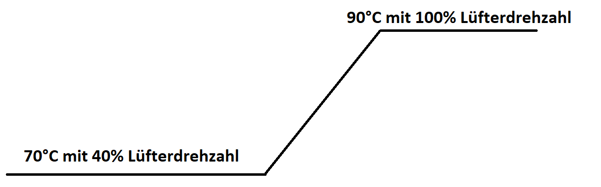

Entweder hast du die Möglichkeit, mit der Lüfterkurve eine Verzögerung mit einzustellen, damit nicht gleich mit jedem Temperaturunterschied die Lüfter hochdrehen oder du setzt die Kurve nach meiner nachfolgenden Skizze ein.
Deine Wasserkühlung wird es dir auch danken, weil deine Lüfter, nachdem die Last abnimmt, noch eine gewisse Drehzahl anliegen hat und das Wasser auch langsam weiter heruntergekühlt werden kann. Denn das Wasser reagiert träge, auf Temperaturveränderungen.

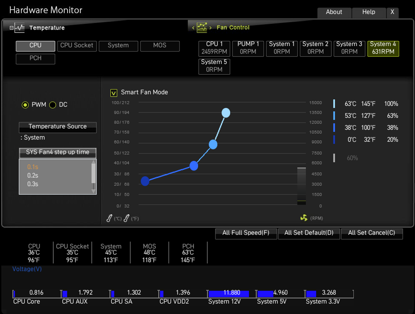

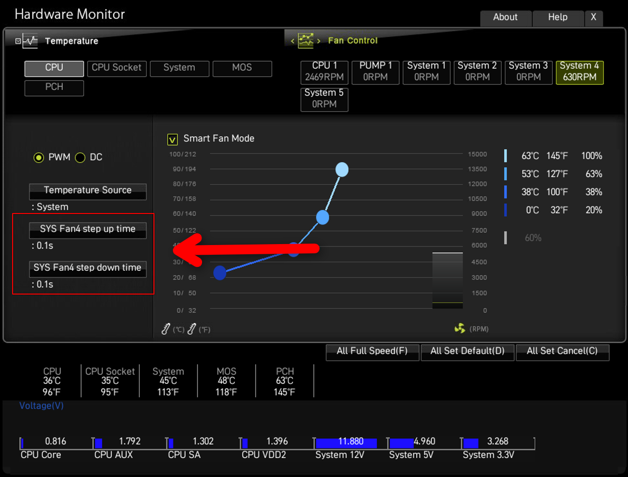

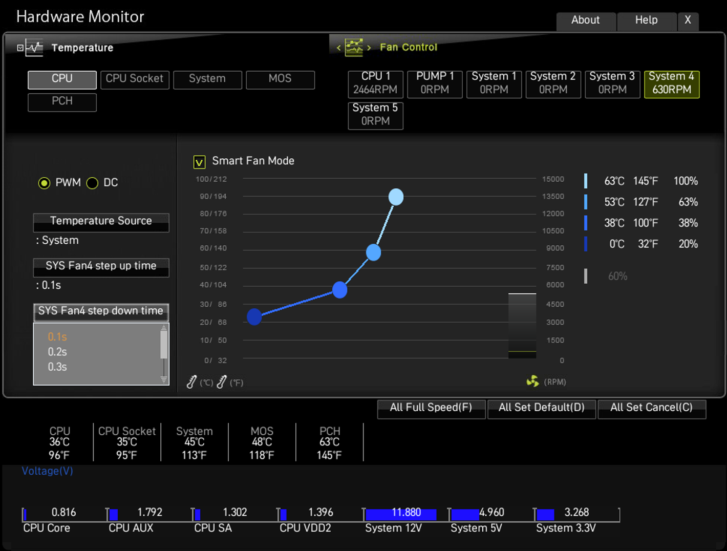

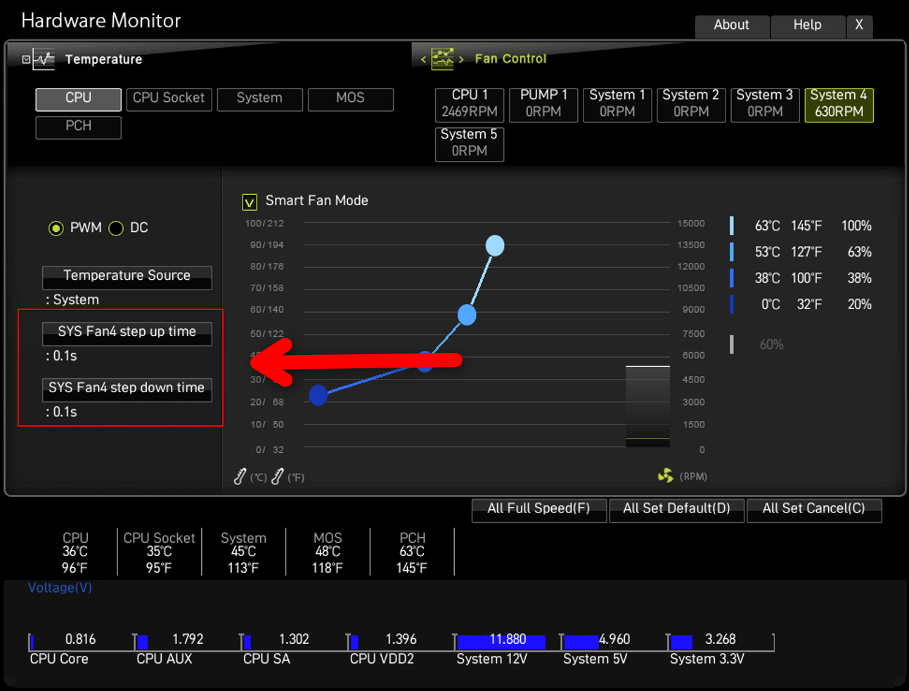

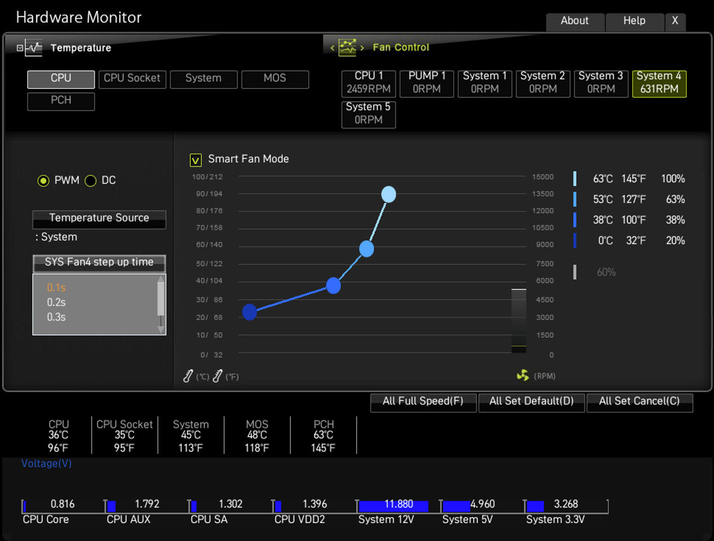

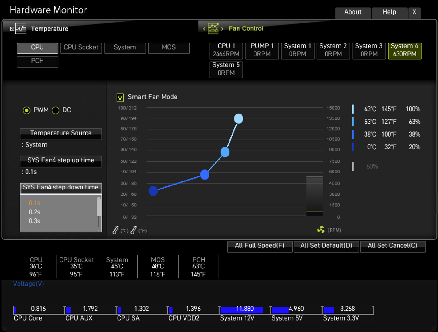

Hier noch, was ich mit dieser Verzögerung genau meine.
Als Beispiel die Einstellmöglichkeit mit meinem MSI Board.
Ashampoo_Snap_Donnerstag, 14. November 2024_22h42m32s.png Ashampoo_Snap_Donnerstag, 14. November 2024_22h43m9s.png Ashampoo_Snap_Donnerstag, 14. November 2024_22h43m27s.png

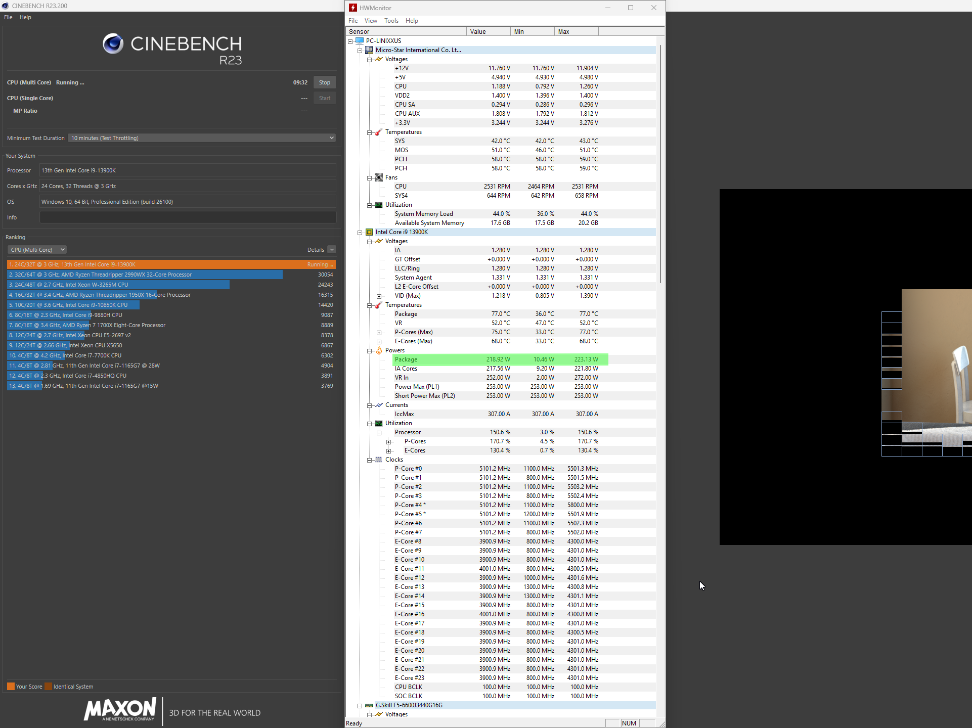

In meinem Fall belasse ich die 253 Watt, da ich in der Regel um die 100 - 160 Watt komme und gar nicht solch ein Limit erreiche. Natürlich, solange ich keine Stresstests oder Benchmarks laufen lasse. Zudem habe ich noch eine gute custom Wakü verbaut und habe damit keinerlei Probleme mit den Temperaturen.

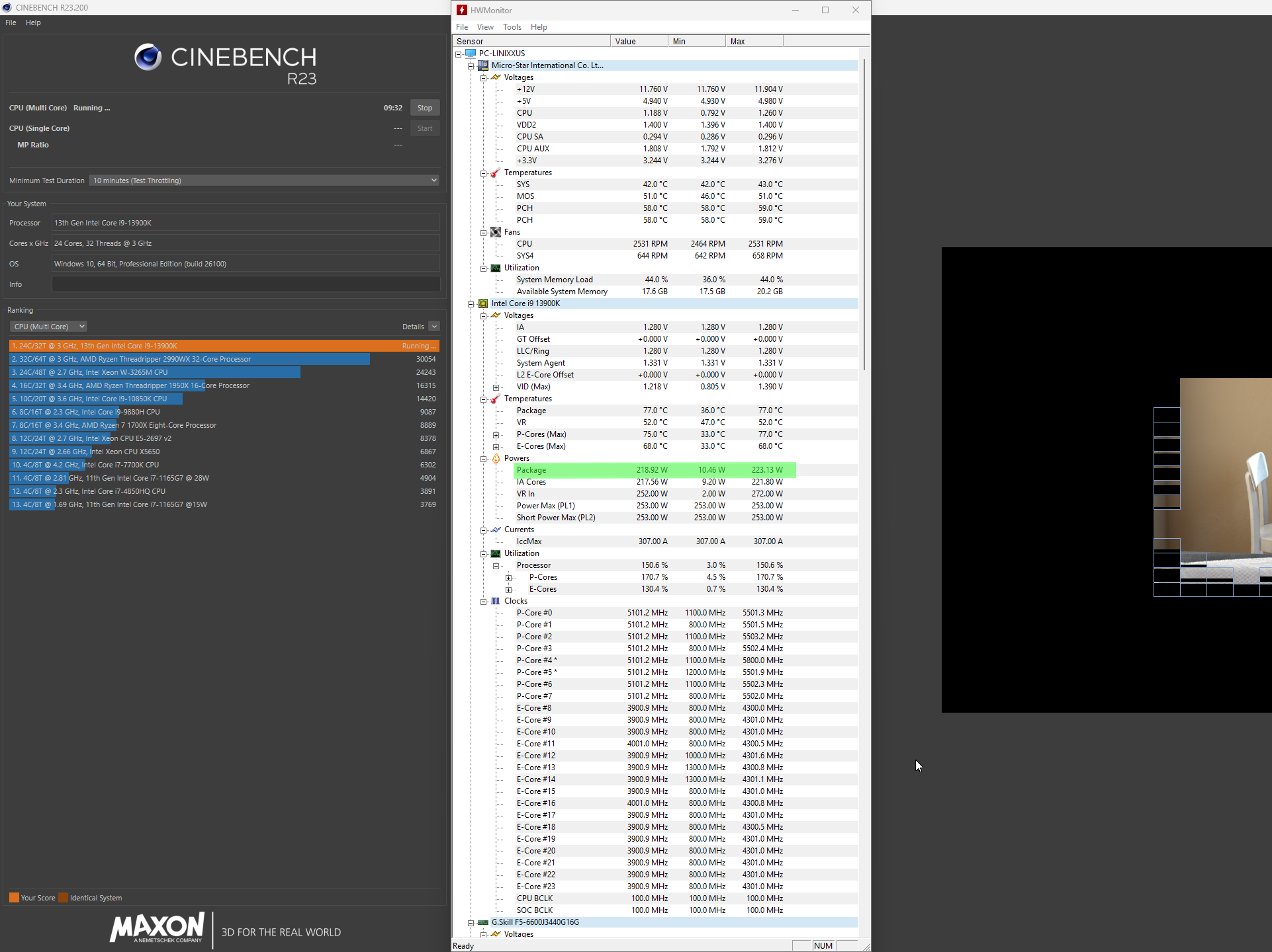

Mit dem Rechner meiner Tochter habe ich auch um Temperaturprobleme vorzukehren das Limit auf 180 (P2) => 125 (P1) Watt gesetzt. Weil hier ein Luftkühler zum Einsatz kommt und der Rechner möglichst ohne meine Aufsicht gut laufen soll. In Gaming mit einer RTX 2080 Super reichen bis zu 125 Watt mit ihrem 12900K Prozessor vollkommen aus. Wobei in einem Test mit CB R23 kam der Prozessor und ihrem verbautem Be Quiet! Dark Rock Pro 4 Luftkühler mit 256 Watt auf etwa 95 °C.

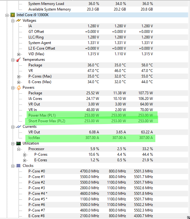

  • P2 steht für kurzzeitiges Leistungslimit und normalerweise steht mit Default 56 Sekunden dabei. Diese Zeit lässt sich aber im Bios selbst mit verändern.
  • P1 ist ein Langzeit Leistungslimit.
Bedeutet... der Prozessor darf bis zu 56 Sekunden das Limit mit P2 erreichen und danach soll es das Limit mit P1 halten. Solange die Leistungsaufnahme nicht unter P1 absinkt, denn dann fängt dieses Spiel von vorne an.
Mit einer aktuellen Bios Version wird aber auch die Stromaufnahme von 512 Ampere auf 307 Ampere mit reduziert. Was dafür sorgen kann, dass ggf. keine 253 Watt mehr erreicht werden und in Gaming ggf. um die 100 - 300 MHz fehlen.
Ashampoo_Snap_Donnerstag, 14. November 2024_14h46m26s.png Ashampoo_Snap_Sonntag, 15. September 2024_10h54m19s.png
In meinem Fall belasse ich es aber auf 307 A, da mein System damit noch ausreichend Leistung hat und es kaum was ausmacht. Aber meine VCore und auch meine Leistungsaufnahme fällt dadurch noch niedriger aus und das System ist damit noch etwas effizienter.

Stelle die Kurve so ein, wie ich es bereits eingestellt habe und dann sollte es gut sein.
Du kannst auch mal schauen, ob dein Mainboard solch eine Verzögerung zum Einstellen auch hat.

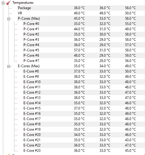

Hier mal meine Temperaturen mit IDLE, Browser und YouTube.
Habe aber eine custom Wakü verbaut und mit einer AIO oder Luftkühler kann da noch etwa 10 °C dazu gerechnet werden.

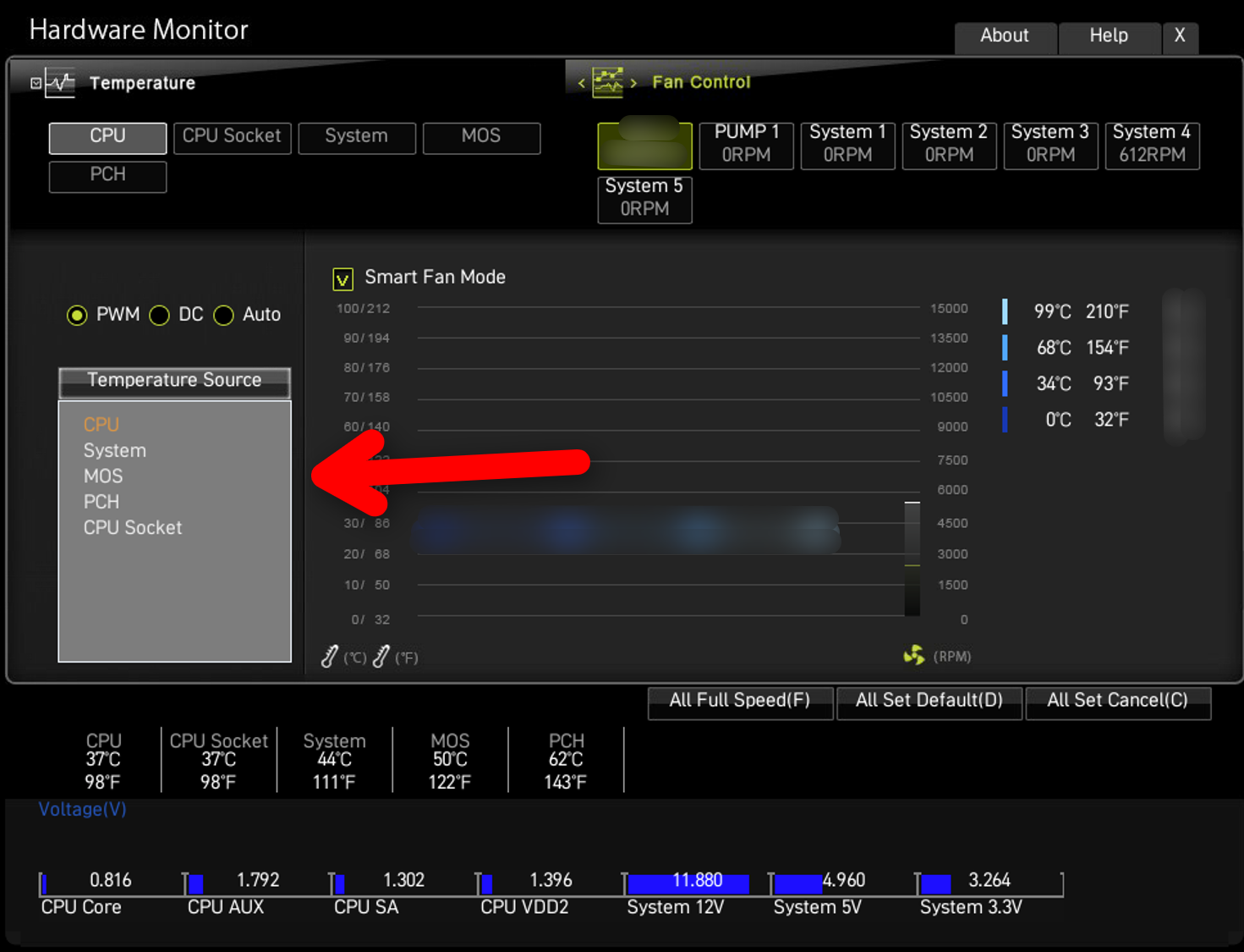

Dann ist die Quelle der Temperatur nicht korrekt ausgewählt.
Denn in diesem Fall hast du sie nach CPU-Temperatur eingestellt und besser ist die Mainboard-Temperatur.

Mit meinem Mainboard sind folgende Quellen möglich.

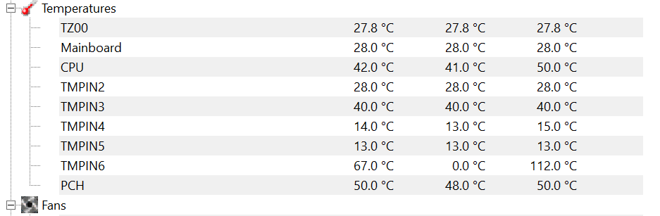

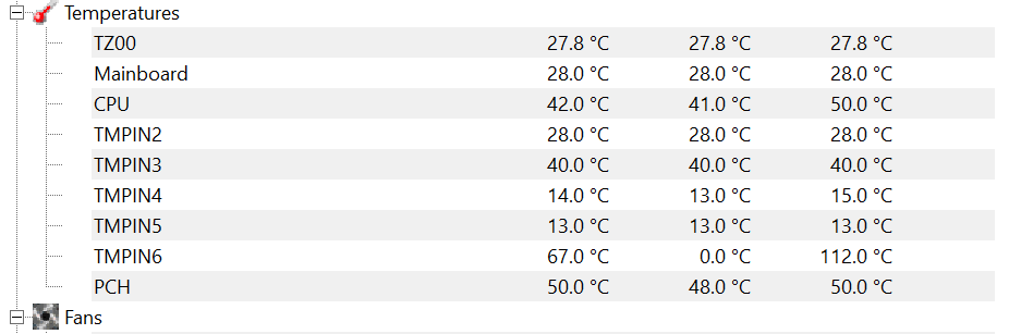

das ist mir noch aufgefallen (siehe anhang)
kann sich doch nur um einen auslesefehler handeln oder ? :o der zeigt mal null grad an, dann wieder 100 :confused_alt:
