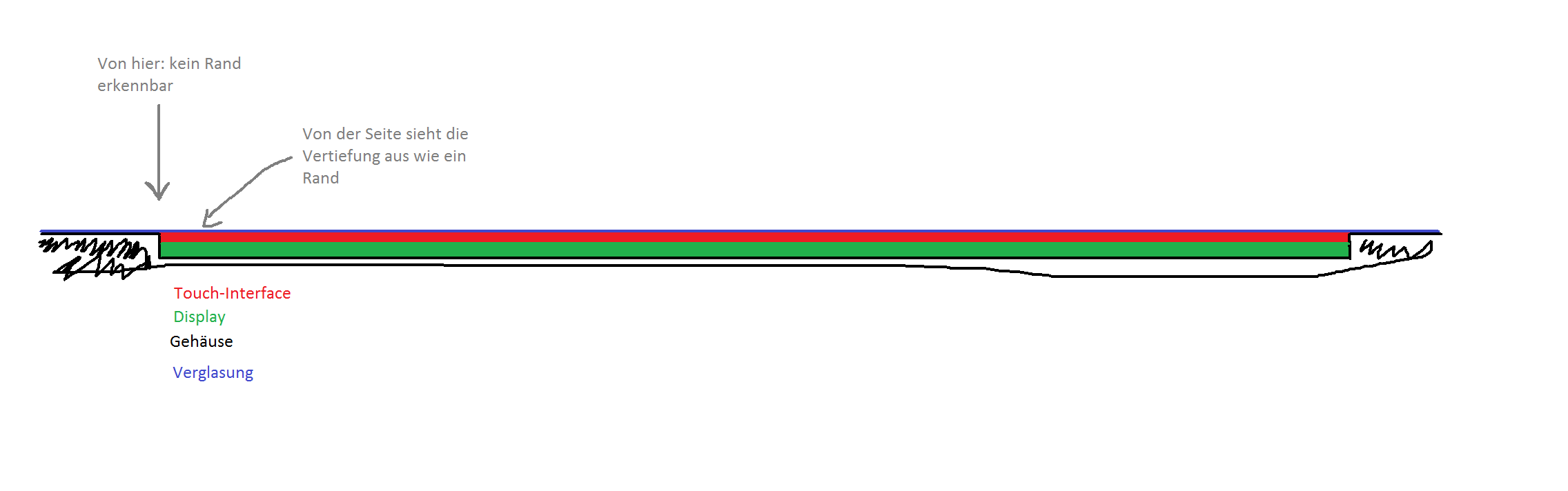

Ich denke, was du meinst, ist der Versatz des Displays zum Gehäuse. Da erscheint bei seitlichem Blick schon mal ein "Rand".
Habe mal all meine Paint-Künste in eine Querschnitt-Grafik von der Seite investiert:
