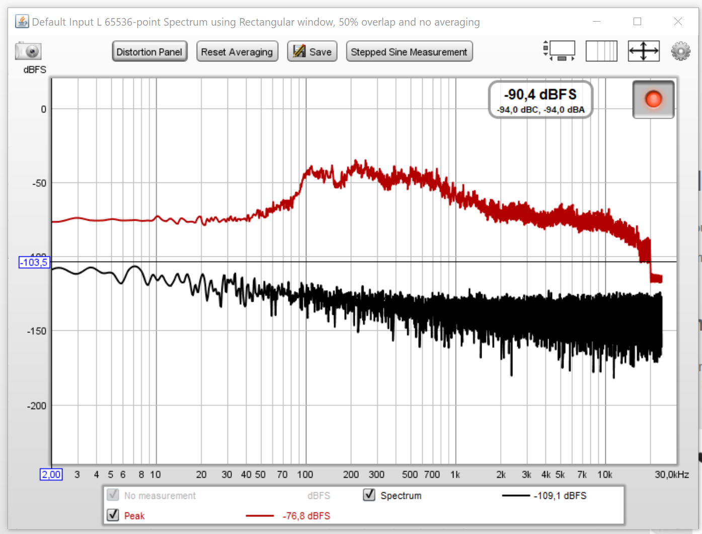

Sonst schick doch mal bitte ein Beispiel für uns was deiner Meinung nach nicht hörbar ist. Weil klar, wenn jemand in ein 5 Euro Mikrofon spricht und das noch komprimiert wird, dann kannst du dir eine 10.000 Euro Anlage hinstellen und es hört sich immer noch Scheiße an.
Reaktionen: wolve666
Das (roter Graph) ist das Frequenzspektrum von einem mit relativ schlechtem Mikro aufgenommenen Podcast, männliche und weibliche Stimme.
Und noch vier sehr anstrengende Frauenstimmen:
Da bewegen wir uns natürlich in einem höheren Frequenzbereich, die neigen aber auch zum Quietschen ... aus unerfindlichen Gründen.
Mal davon abgesehen, dass ich selten so viel schlechte Unterhaltung hatte wie in den letzten fünf Minuten, sehe ich dein Problem nicht so ganz.
