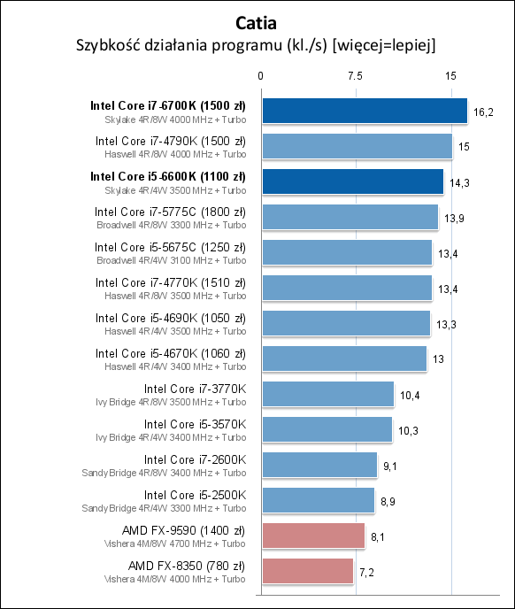

Nichts gegen deinen 2600k. Das war und ist eine Topp-CPU. Aber nachdem jetzt bereits 4 Generationen ins Land gegangen sind, ist ein neuer 6700 (ob mit oder ohne k) einfach deutlich besser. Das gilt sowohl fürs Spielen als auch für andere Performance-hungrige Anwendungen. Da jedoch beim Spielen sehr oft die Grafikkarte die limitierende Einheit darstellt, "verschwimmt" der Unterschied gerne mal.
Auch wenn du deinen 2600k bis zum Anschlag übertaktest, wirst du in "realen" aktuellen Vergleichen niemals die Leistung einer normalen 6700 erreichen. Hier mal ein extremes Beispiel, dass es doch einen Fortschritt gibt: (CAD-Programm)
Diese Fortschritte lassen sich auch auf die meisten anderen Benchmarks (auch Spiele) projizieren, wenn auch lange nicht so extrem. Eine wesentliche Verbesserung, die oft bei den ganzen Vergleichen gerne unter den Tisch fällt ist, dass die Gesamtsysteme mit jeder Generation nicht unerheblich an Effizienz zugelegt haben. Die sind heutzutage bei einigem an vorhandener Mehrleistung, deutlich sparsamer geworden.

Und keine Sorge, ich bin nicht der Typ der sich seine eigene Hardware schön redet. Ich freue mich sogar über deinen verlinkten Benchmark. Ich werde gerne informiert. Schade wiederum finde ich zwei Sachen:
Warum musst du für diese Info auf eine polnische Webseite ausweichen, warum bekomme ich sie nicht hier?
Und welche Rolle der Takt bei den Ergebnissen spielt muss ich mir trotzdem wieder aus der Differenz zwischen 4770k und 4790k zusammenreimen. Meine alte Dame Sandy spielt hier nur in der 2. Liga, aber der feine i5 4670k nimmt locker an der Championsleague teil wenn man nur den Takt anpasst.

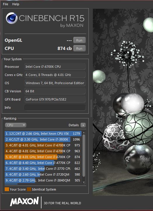

So, hab mir die Mühe gemacht und mein OC rausgenommen und im Bios auf default gestellt, also Werkszustand 6700K
Turbo: 1Kern@4,2, die anderen @4,0 GHz.:(
Das Ergebnis der Online-Seite war bei Cinebench 15 "888cb".
Mein Ergebnis war: "874cb" siehe Bild Platz: 5
Dann habe ich diesen unzumutbaren Zustand wieder beendet und auf meine kleinste OC-Stufe @4,4GHz @alle Kerne
zurückgestellt :) und kam auf "975cb" siehe Bild Platz: 3
Also sollte man den "K" zumindest leicht übertakten (dafür ist er ja auch gedacht), dass er sich gegenüber dem 6700 deutlicher absetzen kann. (mit OC @4,4GHz sind das 20% Unterschied gegenüber dem 6700 (nonK)
Meine CPU verträgt aber auch locker 4,6GHz oder mehr.
