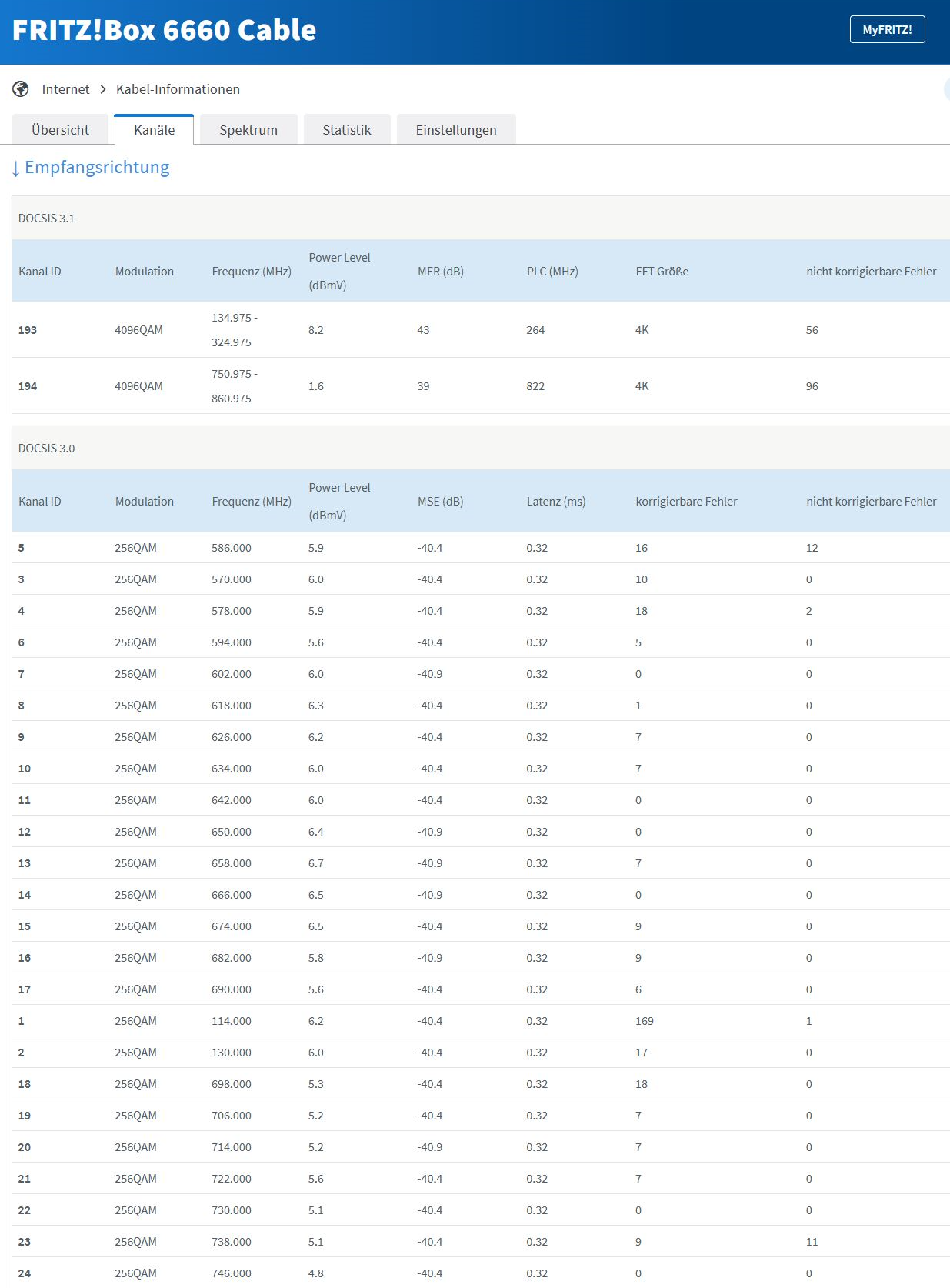

Klingt eher nach einer Störung oder starken Einstrahlung!
Poste doch bitte mal deine Signalwerte.

Bitte sehr
Download
upload
Die nicht korrigierbaren Fehler machen mir Sorgen daß im homeoffice wieder Probleme auftreten können.
Beim teamsen ist sowas schön peinlich
Seit wann besteht die Verbindung? Ich hab seit dem 7.10. auf den beiden Kanälen 580 bzw. 1720 nicht korrigierbare Fehler. Meine Leitung ist stabil. Ebenfalls Vodafone Gigacable Max und FB 6660.

Letzte Woche sind innerhalb von 3 Tagen überall ca 6000 nicht korrigierbare Fehler aufgelaufen.
Für ein paar Tage halte ich den Wert für normal. Innerhalb von drei Tagen 6000 ist zwar reichlich, mag aber auch noch gehen. Wenn meine Leitung mal gestört ist, erreiche ich diesen Wert innerhalb von Stunden und das durchweg auf allen Kanälen.
