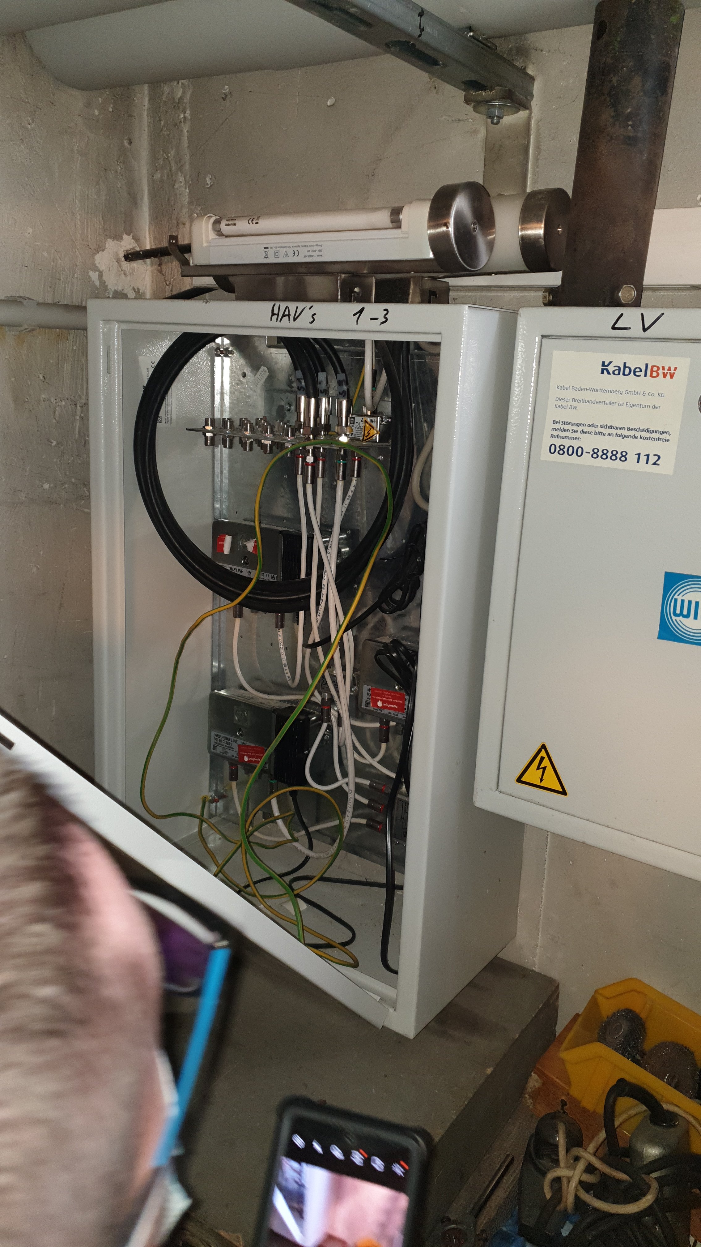

Der TE könnte mal im Hauskeller nachschauen, was da von draußen die Kabelanlage speist. Fotos wären nett :)
@robert_s hätte ich gerne gemacht, komme aber leider nicht in die abgeschlossenen Schaltkästen im Keller.
Hausmeister kommt auch nicht rein, Vodafone bzw Dienstleister ist der Schlüsselmeister.
Vor Jahren hatte ich Fotos gemacht als Vodafone Dienstleister die Dinger auf hatte.
Ich muss mal alte Handy Fotos durchwühlen.
Aber schon gut daß wir gesprochen haben.
Der Vodafone Dienstleister hatte mir letzte Woche gesagt daß ein Verstärker im Keller getauscht wurde.
Auf Nachfrage beim Hausmeister hab ich heute erfahren daß es nicht der Verstärker war der an meinem Strang (von gesamt 6) nach oben hängt.

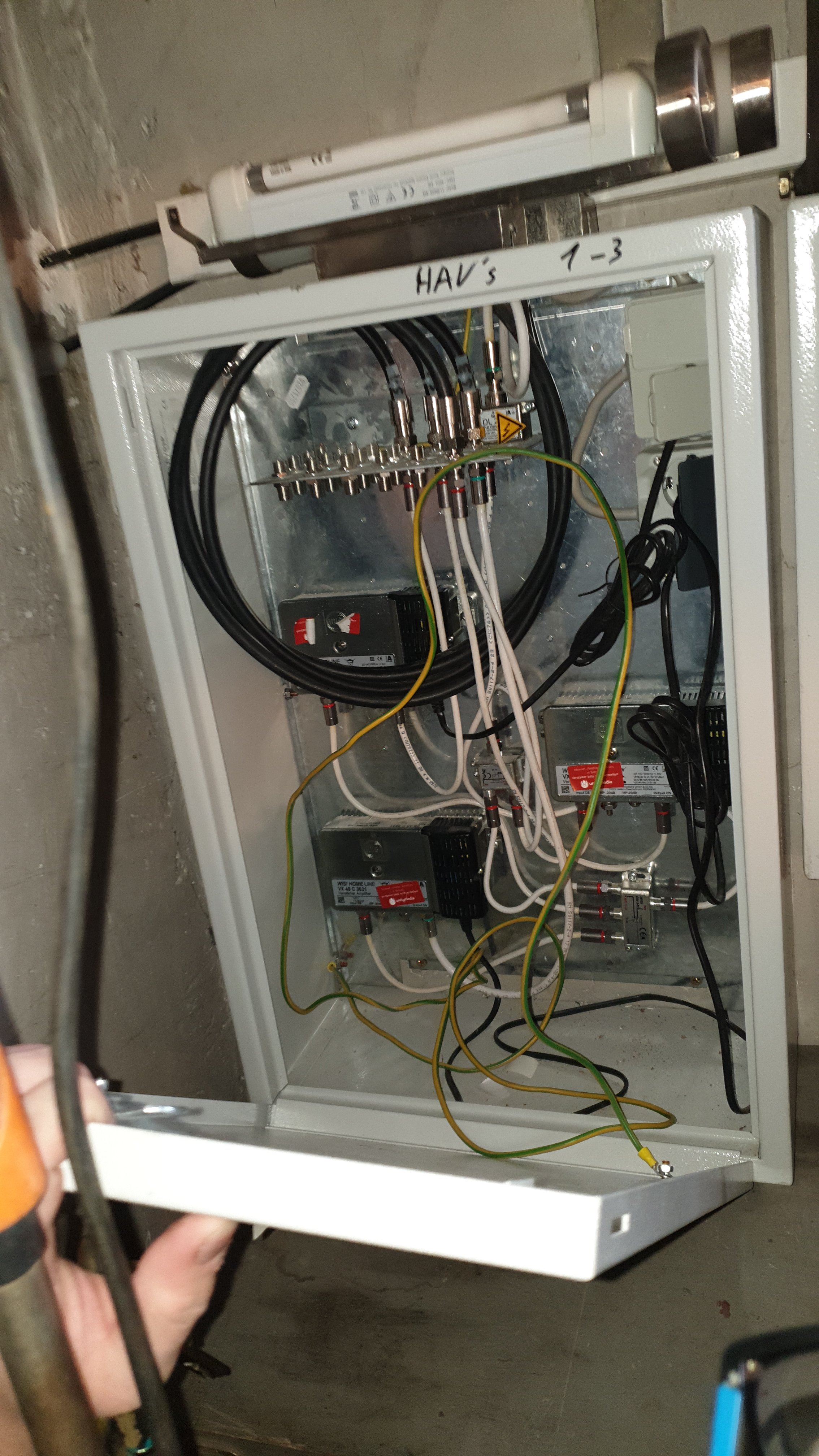

Fotos wären nett :)
@robert_s wie heißt es so schön: Das Haus verliert nichts.
Hab 2 Jahre alte Fotos gefunden, geändert hat sich aber seither nichts meines Wissens.

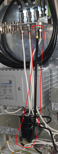

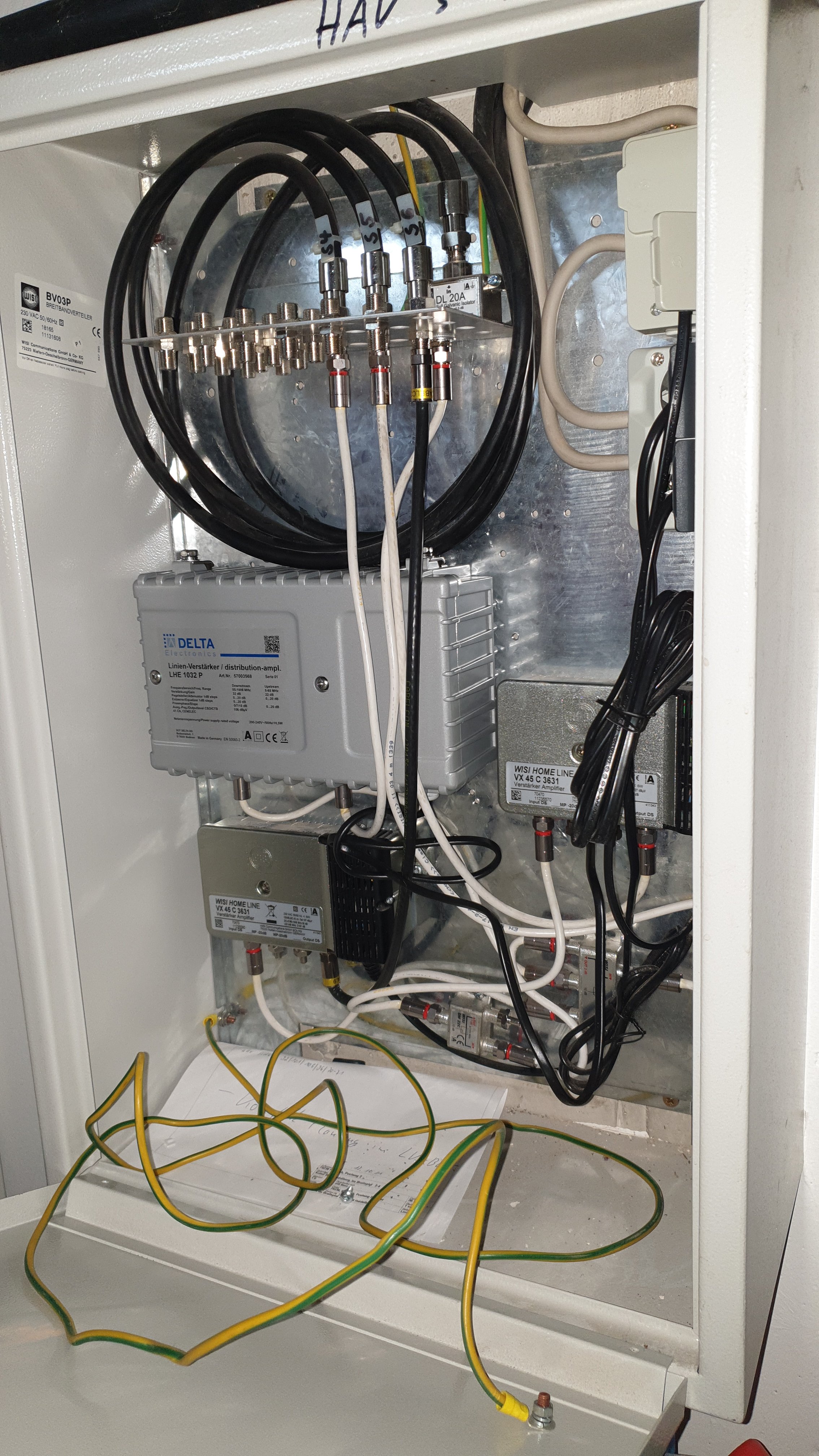

Es sind zwei Bilder vom Schaltschrank Hauseingang
Und ein Bild vom Schaltschrank (1 von 6) der zu meinem Strang nach oben führt.

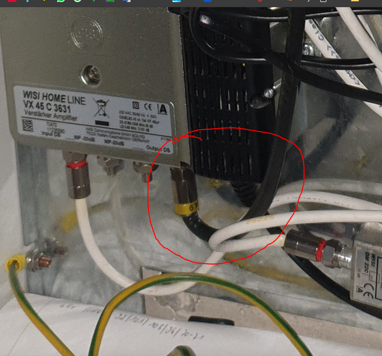

Ich glaube das ist der mit dem alufarbenen "Delta Linien-Verstärker LHE 1032 P"
Hoffe ich verwechsel die nicht 😅
Jetzt wo ich genauer drauf schaue gefällt mir der untere Knick an dem schwarzen Kabel eigentlich nicht.
Das Kabel scheint zu kurz zu sein und mit Verspannung eingebaut.
Weiß aber nicht wie flexibel solche Käbel sind ?
Könnte hier auf Dauer was kaputt gehen, oder Signalübertragung schleichend schlechter ?
Immerhin kein Aufschrei zu den Bildern
Dann scheint die Verkabelung ja halbwegs zu passen.
