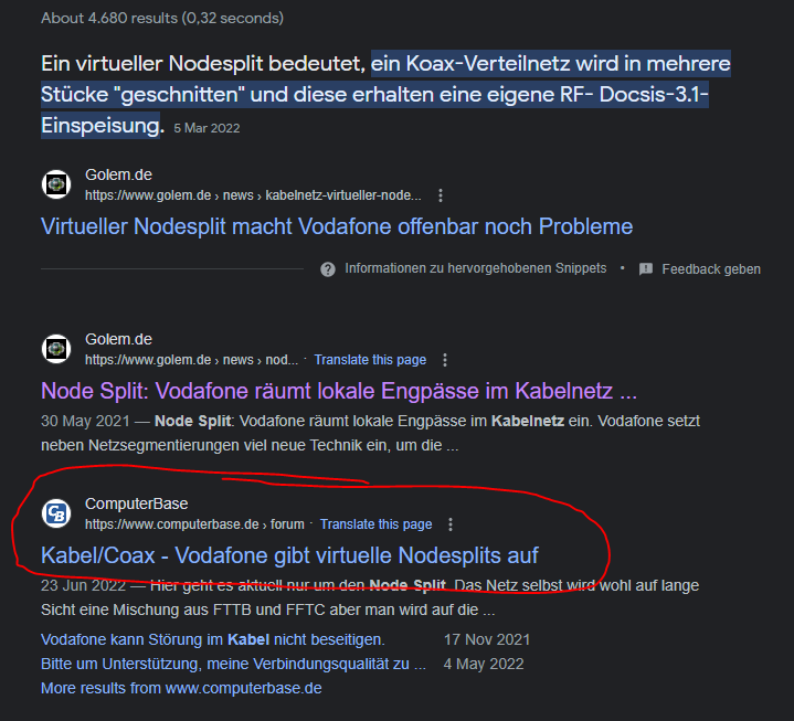

@Mettwurscht Danke für den Hinweis
Von nodesplit hatte Techniker nichts gesagt, habe aber auch nicht gefragt weil ich es nicht kenne.
Hab kurz gegoogelt, scheint aber nicht so das Allheilmittel zu sein bzw scheint fraglich ob das noch eingesetzt wird
Du verwechselst hier „virtuelle Nodesplits“ mit „Nodesplits“. Beiden ist gemein, das sie die 10G-Verbindung, die man zur Anbindung eines Segments braucht, näher an den Kunden bringt.
Bei den Virtuellen wird diese 10G aber halt über Koax im Frequenzbereich jenseits von DOCSIS übertragen, bei den „echten“ Nodesplits legt man ein Glasfaserkabel bis zum Verstärkerpunkt. Ist natürlich oft mit Tiefbau und Co. verbunden und damit zeitintensiv.
Sinn von beiden Maßnahmen ist, das sich die DOCSIS-Kapazität auf weniger Kunden aufteilt, das Segment also kleiner wird, und damit keine Überlastung mehr entsteht.
Das die virtuellen Nodesplits wirtschaftlich attraktiv scheinen ist offensichtlich, aber VF hat sich dann trotzdem dagegen entschieden. Nichtsdestotrotz sind diese virtuellen Nodesplits/10G-Overlay weiterhin im Netz anzutreffen.
Reaktionen: Teckler
