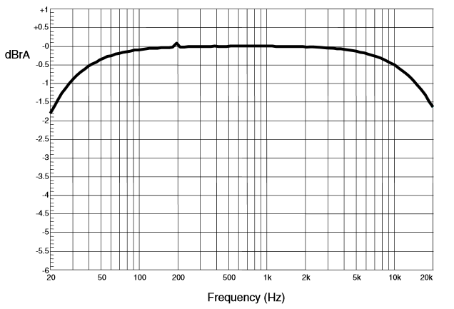

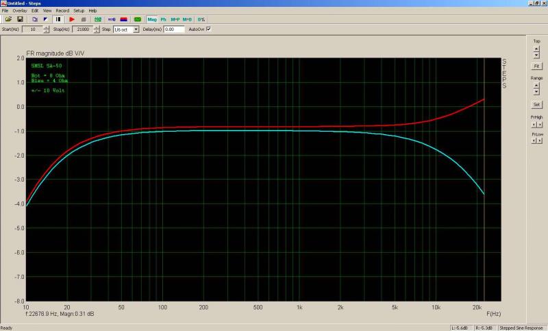

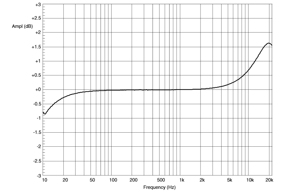

Richtig lustig wird es dann bei nicht rein ohmschen Lasten, also beispielsweise Lautsprechern. Daran ändert auch keine Spannungsversorgung oder Beschaltung etwas.
