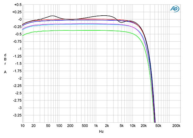

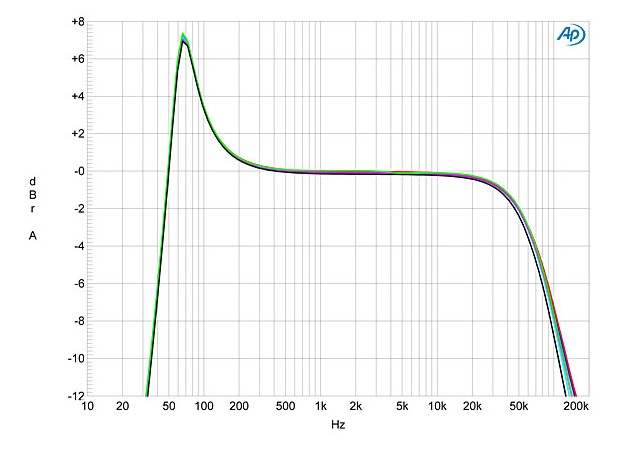

Frequenzgangbiegerei und das nicht zu knapp. Ich habe das Problem schon hier angesprochen.
Das typische Problem von Class-D Verstärkern ohne Ausgangsfilterung. Schön falls es gerade passt, schlecht wenn nicht, aber das ist eben subjektiv und nicht objektiv ;)

Das in analogen Verstärkern gefiltert wird ist nun wirklich nichts Neues. Und wenn an der richtigen Stelle gefiltert wird, wird es zumindest besser .. nur leider wird in den analogen Verstärkern mit TDA7492 und TDA7498 genau an der falschen Stelle nicht gefiltert.

Ich mache mir da Sorgen, denn du sitzt hier dem Trugschluss auf, dass Verstärker über den (sinnvoll) hörbaren Frequenzbereich nur 1 dB abweichen. Ich möchte noch einmal den Blick Richtung Post #37 lenken und wieder erwähnen, dass die Messungen mit rein ohmschen Lasten, also dem Idealfall, zustande gekommen sind.

Ein Verstärker der an einer/je nach LS-Konstruktion seinen F-Gang verbiegt? Eine Röhre jetzt? Wie will ich als Verstärkerbauer einen kontrollierten Klang bauen, der aber doch von der Last abhängig (LS-Konstruktion) ist? Der Verstärker klingt also an bestimmten LS an anderen nicht? 0,5dB wären nicht gravierend, das hören manche - sofern es nicht breitbandig passiert nicht.
Welche Verstärker waren das? Die Messungen die ich so kenne, gemacht habe - da liegen die Abweichungen meist unter 0,25dB (von mir aus 0,5dB) - auch mit "simulierter" Lautsprecher-Last. Ein Verstärker der gravierende Abweichungen beim F-Gang, je nach Last (und auch noch Last abhängig) zeigt, ist für mich kein Verstärker im eigentlichem Sinne.
Ein solcher, überteuerter (mehrere hundert Euro) "Digital-Verstärker" ist einfach ein Haufen Schrott.
Der Gain ist nahezu immer konstant, an 2, 4, 8 Ohm und an "komplexer" Last.
Ich verweise noch einmal auf Beitrag #37.
Verstärker die mit Schallwandlern nicht zurecht kommen und an ihren Frequenzgang verbiegen sind garnicht so ungewöhnlich, zumindest wenn man sich im mobilen Bereich (und bei Nutzung von Multi-BA Höreren) ;)
gintoki schrieb:
Ich verweise noch einmal auf Beitrag #37. Verstärker die mit Schallwandlern nicht zurecht kommen und an ihren Frequenzgang verbiegen sind garnicht so ungewöhnlich
Ja ich hab´s doch gelesen :) , welche Verstärker waren das? Was (gravierend) zu belegen wäre. Mir ist bewusst das sich der F-Gang mit einem Lautsprecher am Ausgang ändern kann, das nimmt aber i.d.R. eben keine gravierenden Ausmaße an.
EDIT: Habe die Bildernamen jetzt gelesen... :D
Gegenbeispiele wäre der NAD D 3020 (Hypex):
Noch etwas zum Thema Verstärker-Lautsprecher-Leistung:
Möchte man die Lautsprecher sauber ausfahren, muss der Verstärker mehr Leistung haben, als bei den LS angegeben wird. Grund hierfür liegt in der Natur der Sache und am genannten Crest-Faktor. Einige Manufakturen sprechen oft Empfehlungen aus, zum Beispiel so:
Empfohlene Verstärkerleistung 25 - 180W. Grundsätzlich werden Lautsprecher durch zuviel Leistung zerstört. Allerdings entscheide ich wieviel Leistung die Lautsprecher bekommen sollen...
Im Pro-Bereich (mit Limiter) werden die Verstärker oft um Faktor (!) 2 bis 4 größer dimensioniert.
Die Peakleistung des LS kann nämlich vier mal größer RMS sein, CF = 6dB, im 1/f-Rauschen.
Musik hat aber mehr Crest und ist nicht bandlimitiert wie das klassische Testsignal.
