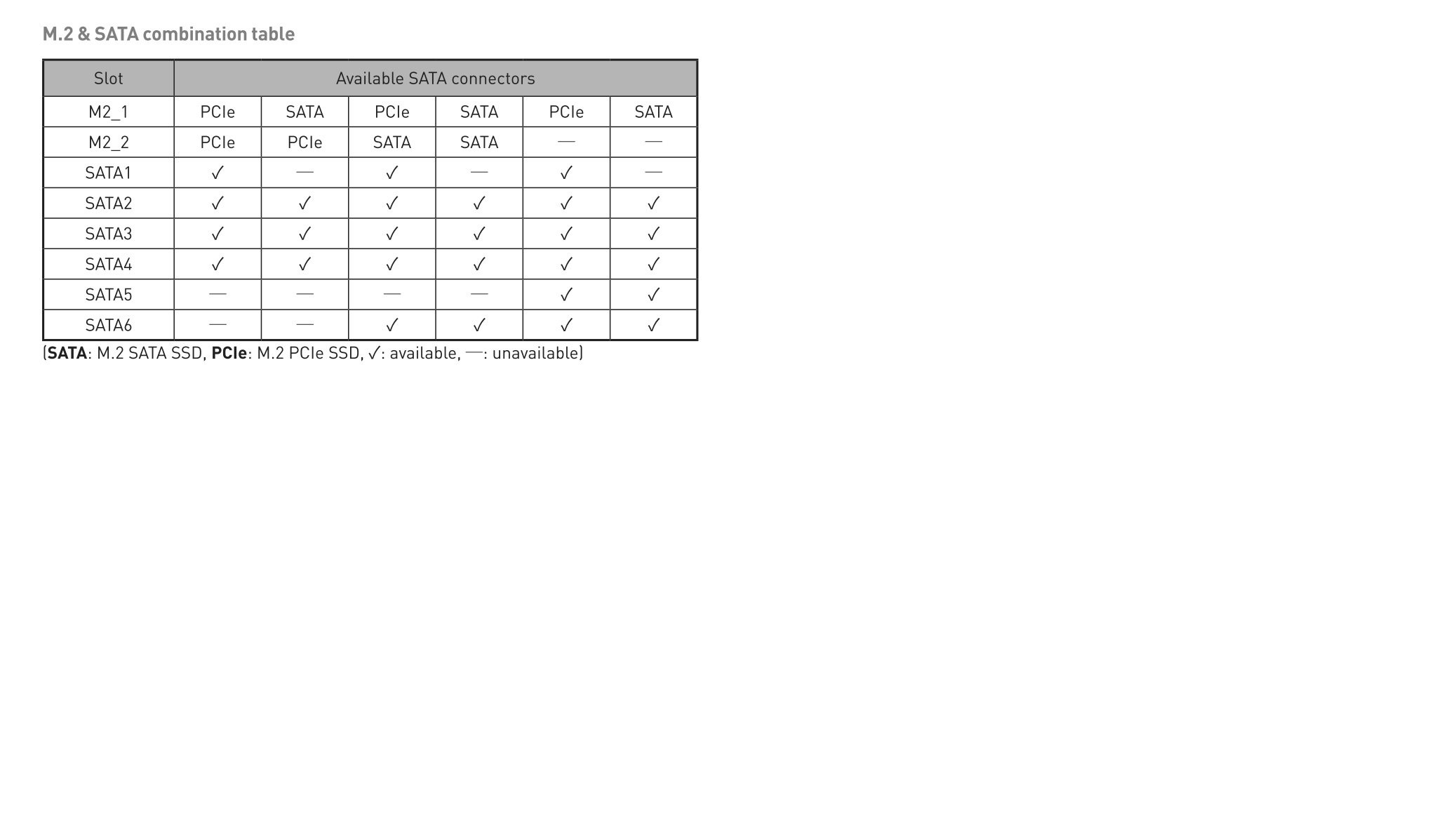

Was hat Dir denn MSI gesagt und was fuer eine SSD ist die 1.
Dann hat das Brett 6x SATA, also duerften Deine 2. bis 4. einen Anschluss finden.

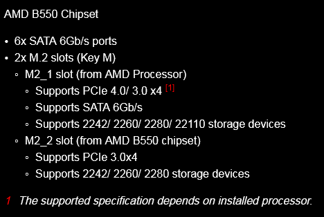

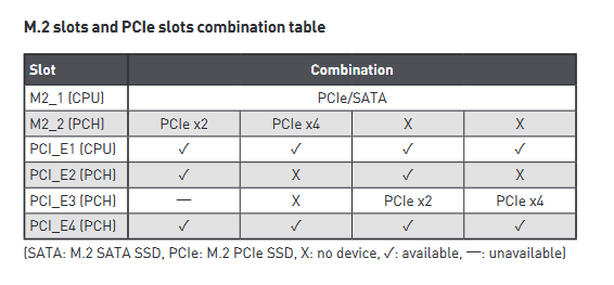

Im Handbuch ist das selbe Bild zu finden. Ich verstehe es dann so, daß die 6 normalen Sata- Ports immer funktionieren!
Besser konnte MSI die Tabelle wirklich nicht darstellen! Aus dem Durcheinander kann ich auch hier keinen Bezug zu den normalen Sata- Steckplätzen ableiten!
Und hier geht es auch nur um die PCIe- Steckplätze in Kombination mit dem dort genannten M.2 Montageplatz!

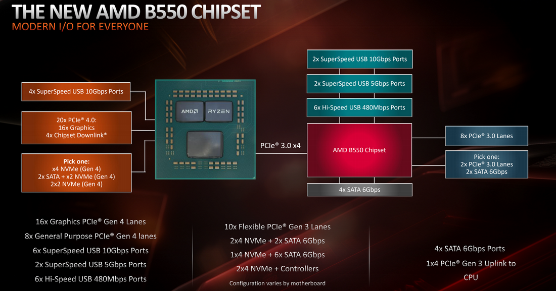

Das hier ist was mit B550 geht. Vom Pick one rechts gehen 1x Sata und die beiden PCIe lanes zum m.2 Slot. Beide Sata gehen auch zu den klassischen SATA Ports. Einer davon wird deaktiviert, wenn man SATA im m.2 nutzt, denn es gibt nur 6x SATA.
Eine NVMe SSD kann man unabhaengig davon nutzen. In beiden m.2 slots
