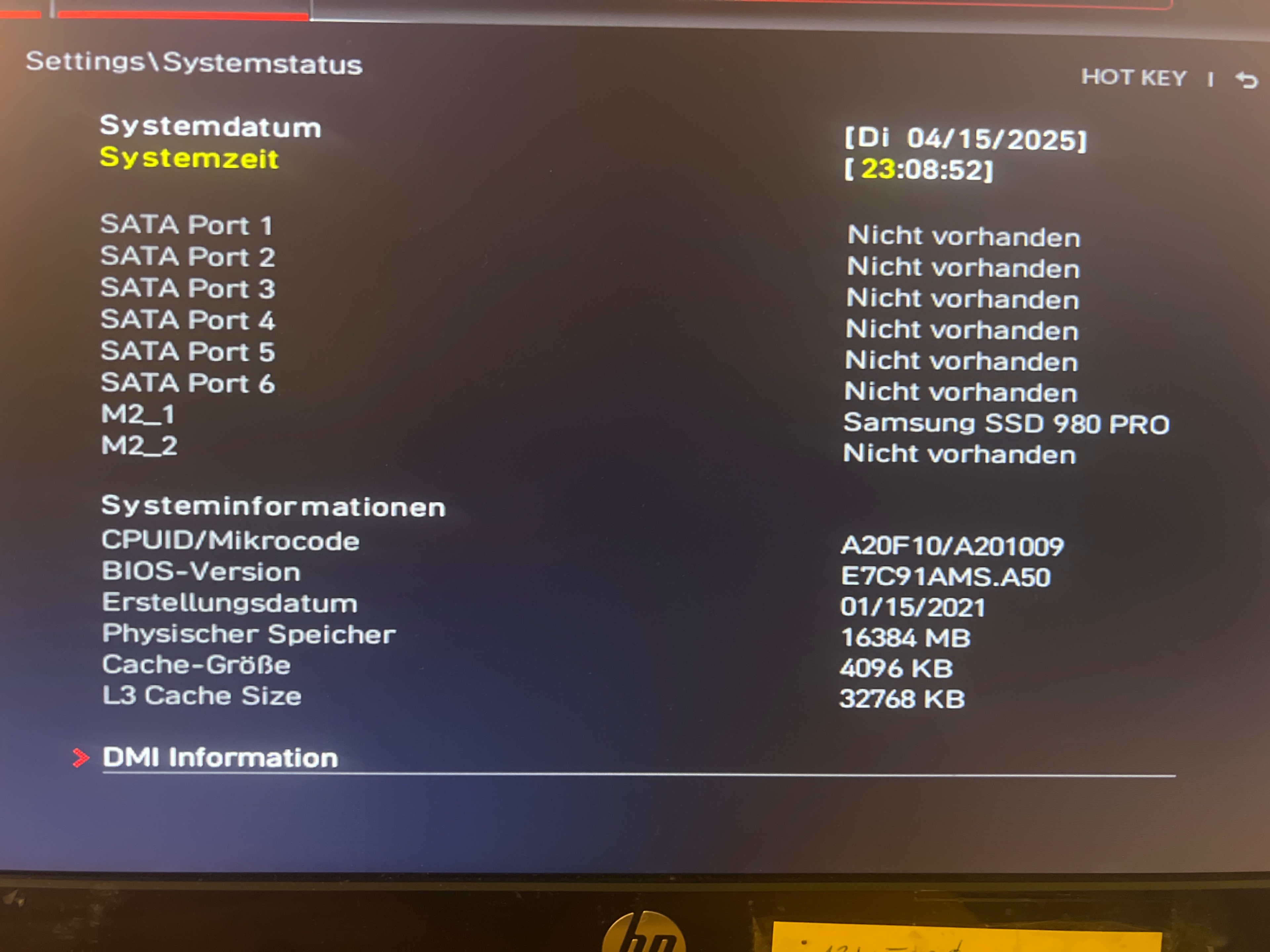

Ich habe im BIOS geschaut ob eine Onboard Grafikkarte aktiv ist weil ich Grafikprobleme unter Windows habe. Habe ein paar Einstellungen verändert und wollte dann Windows wieder booten. Klappt aber nicht mehr, ich werde jedesmal wieder ins BIOS geführt. Habe nachdem ich mich immer weiter ins Chaos geklickt habe, alle Einstellungen im BIOS zurückgesetzt. Das Problem bleibt weiter bestehen, ich komme nicht mehr in Windows .
Hoffe jemand kann mir weiterhelfen.
Danke
Reaktionen: KEV24in_Janßen
Ja wird noch erkannt.

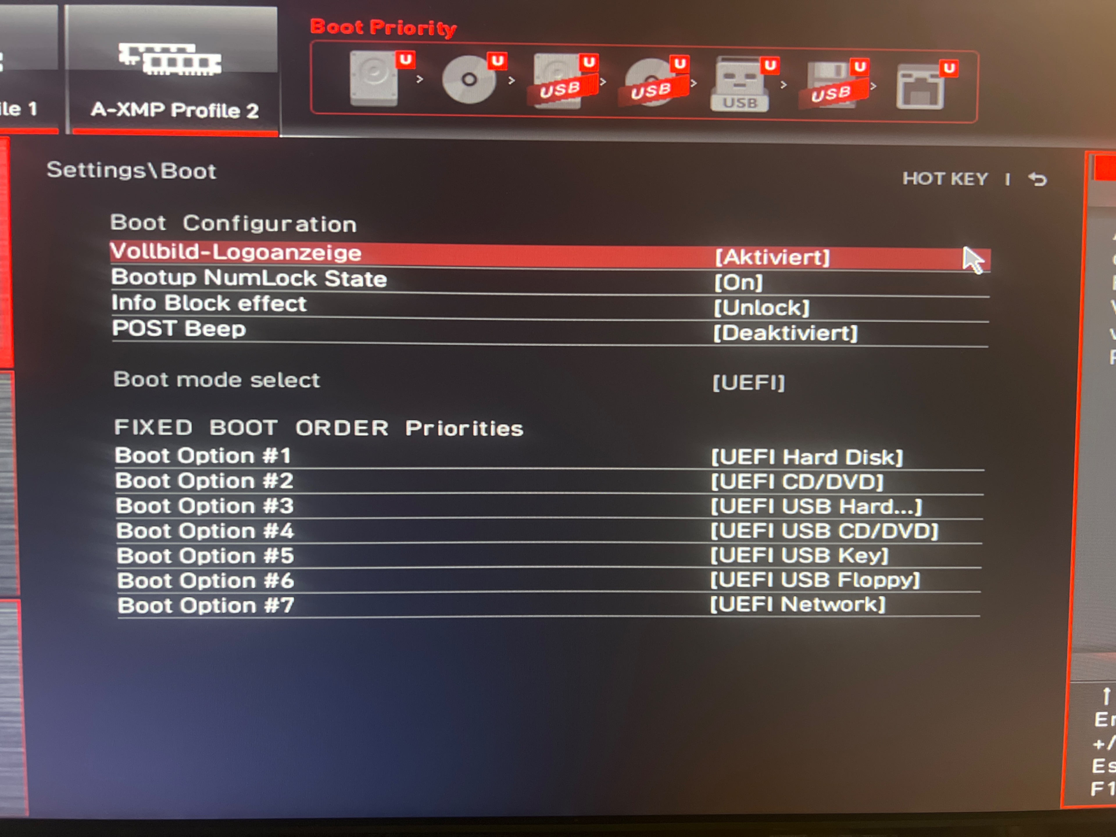

Fast Boot/Schnellstart im UEFI abschalten. Das hatte das Problem hier im Forum vorkurzem auch bei jemanden das dauernde Boot ins UEFI beim Cold Boot beseitigt.
Lies mal selbst nach wie man von CSM auf UEFI umstellt. Das Stichwort ist mbr2gpt. @zare26
Mit der Umstellung gehst Du zukuenftigen Problemen aus dem Weg.
