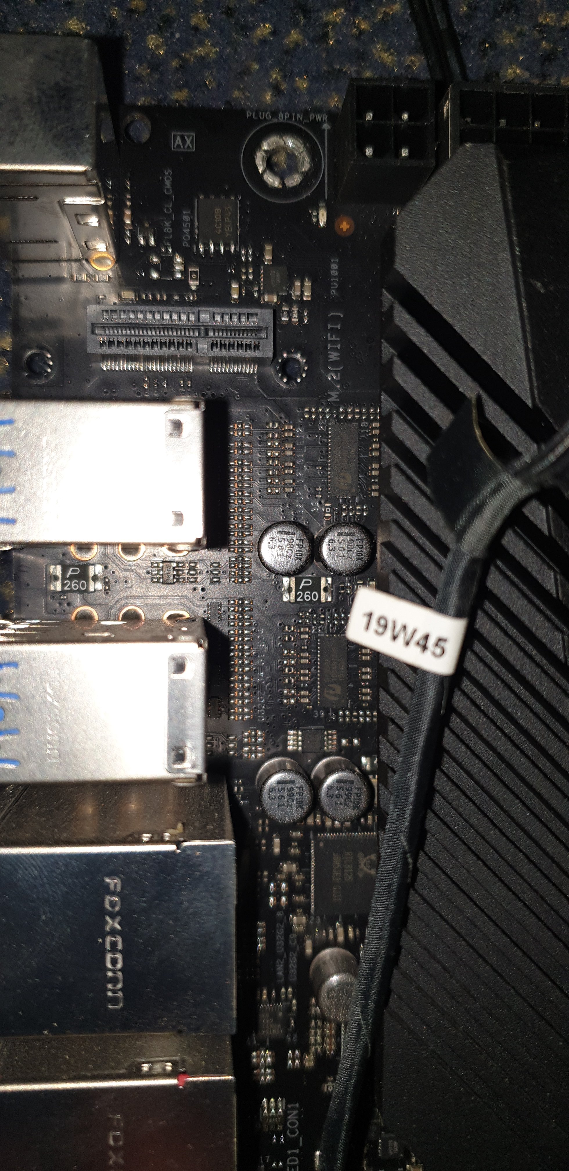

Ich habe hier noch einen "älteren" PC, dem ich gerne ein WiFi-Upgrade spendieren würde. Verbaut ist das MSI Z170A-G43 Plus Mainboard. Laut Datenblatt von MSI gibt es zwei M.2 Steckplätze, einmal "2280 Key M (PCIe Gen3 x4/ SATA)" und einmal "2230 Key E (WiFi) (siehe auch Bild). Wie man schon aus der Beschreibung ablesen kann, ist ersterer für SSDs gedacht, letzterer für WiFi-Module. Jetzt stellt sich mir allerdings die Frage, welches Modul passt? Laut Datenblatt brauche ich also ein Modul mit "E Key". Das heißt, ein Modul mit "E-A Key", wie zum Beispiel das Killer Wi-Fi 6 AX1650 Modul, wäre oder wäre nicht kompatibel? Das gleiche Intel-Modul ist folglich ebenfalls "E-A". Wenn das nicht mit dem Mainboard funktioniert, welches Modul für WiFi 6 würdet ihr dann empfehlen?

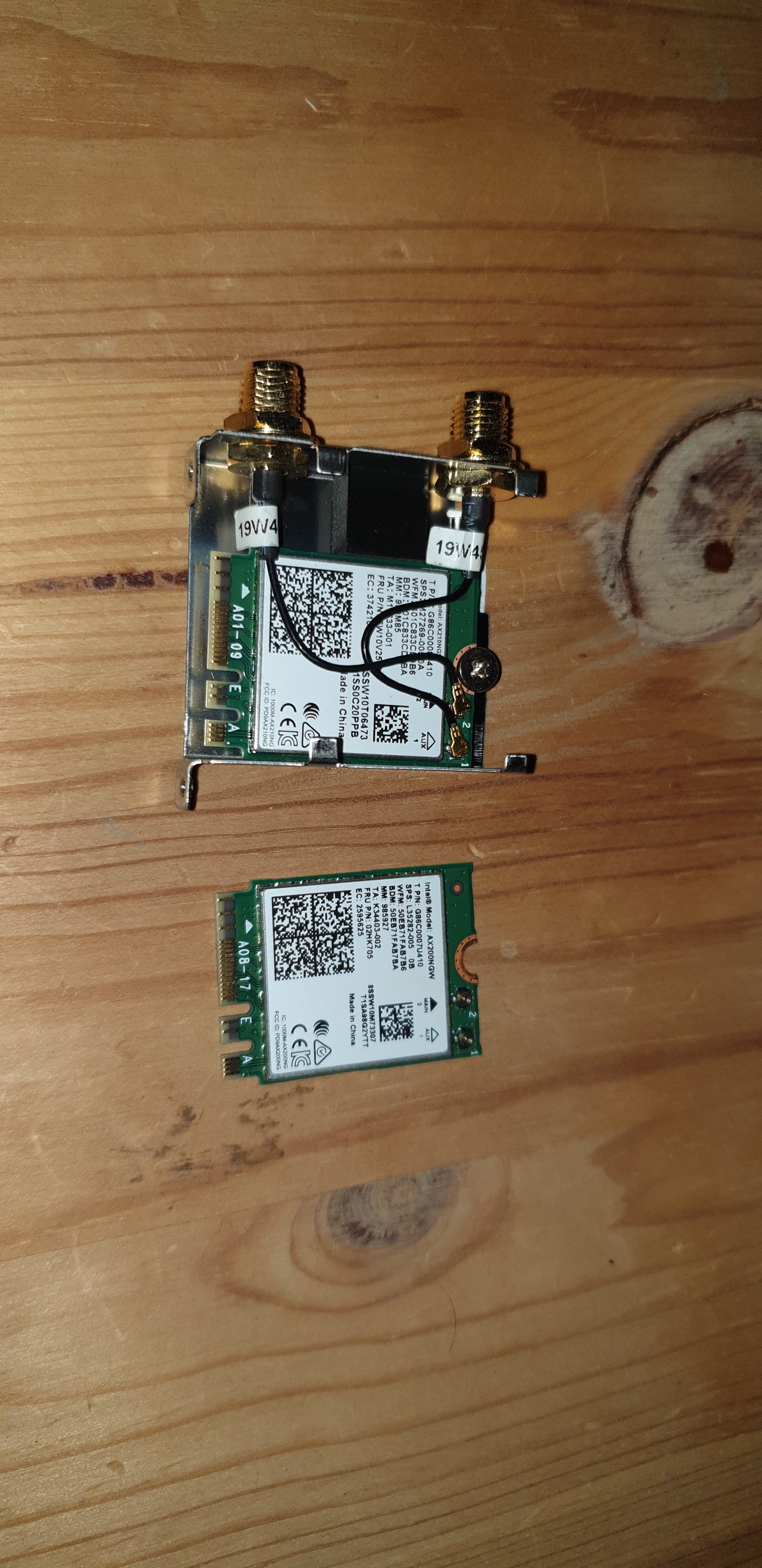

Genau, das meinte ich mit "gleiches Intel-Modul". Aber das ist auch "E-A", funktioniert das in einem "E" Steckplatz?
Wenn ich mir das Bild vom Modul anschaue, ist zwischen "E" und "A" eine Kerbe, beim Mainboard Steckplatz entsprechend nicht. Passt das trotzdem?

habe damals noch bilder vom umbau gemacht, hier war es das Crosshair 8 Hero wifi
Ok, ich wollte da nur auf Nummer sicher gehen, weil ich mich mit M.2 und den unterschiedlichen Keys bisher nicht wirklich auseinandergesetzt hatte. Es hätte ja auch sein können, dass "E-A" nochmal was eigenes ist und nicht in "E" passt. Ich bräuchte auf jeden Fall ein Kit, also Modul plus Kabel, Antennen und Slot-Blende. Bevorzugt natürlich Intel, Killer wäre aber auch denkbar. Allerdings finde ich nur zum AX200 ein Kit. Kennt wer ein Angebot für ein AX210-Kit?

Das Desktop-Kit mit dem AX200-Modul ist heute gekommen und auch schon eingebaut. Bluetooth funktioniert. WLAN allerdings nicht. Der Netzwerkadapter wird mir auch nicht angezeigt, nur der für Bluetooth.
Dass das Modul defekt ist, glaube ich nicht, dann würde doch Bluetooth genauso wenig funktionieren?
Windows-Update findet keine weiteren Treiber, die von Intel sind installiert, der Geräte-Manager zeigt nichts mit Ausrufezeichen an und führt unter den Netzwerkadaptern auch nur die für Ethernet und Bluetooth.
In den BIOS-Einstellungen finde ich ebenfalls nichts weiter dazu, aber auch hier, wäre da was deaktiviert, würde Bluetooth über das Modul auch nicht funktionieren. Deswegen kann ich das nicht nachvollziehen.
Der Flugmodus ist natürlich aus. Ein Netzwerk-Kabel ist nicht verbunden.
Wenn ich einen alternativen WLAN-Stick anschließe, ist die "WLAN" Einstellung unter Windows wieder da, der Adapter vom WLAN-Stick funktioniert auch. Nur das AX200-Modul von Intel wird nicht gefunden.
Wenn ich von meinem USB-Stick mit Linux (mint) boote, kommt auch keine WLAN-Verbindung ans Licht. Allerdings habe ich von Linux auch nicht viel Ahnung. Ob da Plug & Play mit dem AX200 funktioniert, weiß ich nicht.
Hat jemand eine Idee, was noch dahinter stecken beziehungsweise ich kontrollieren könnte?
