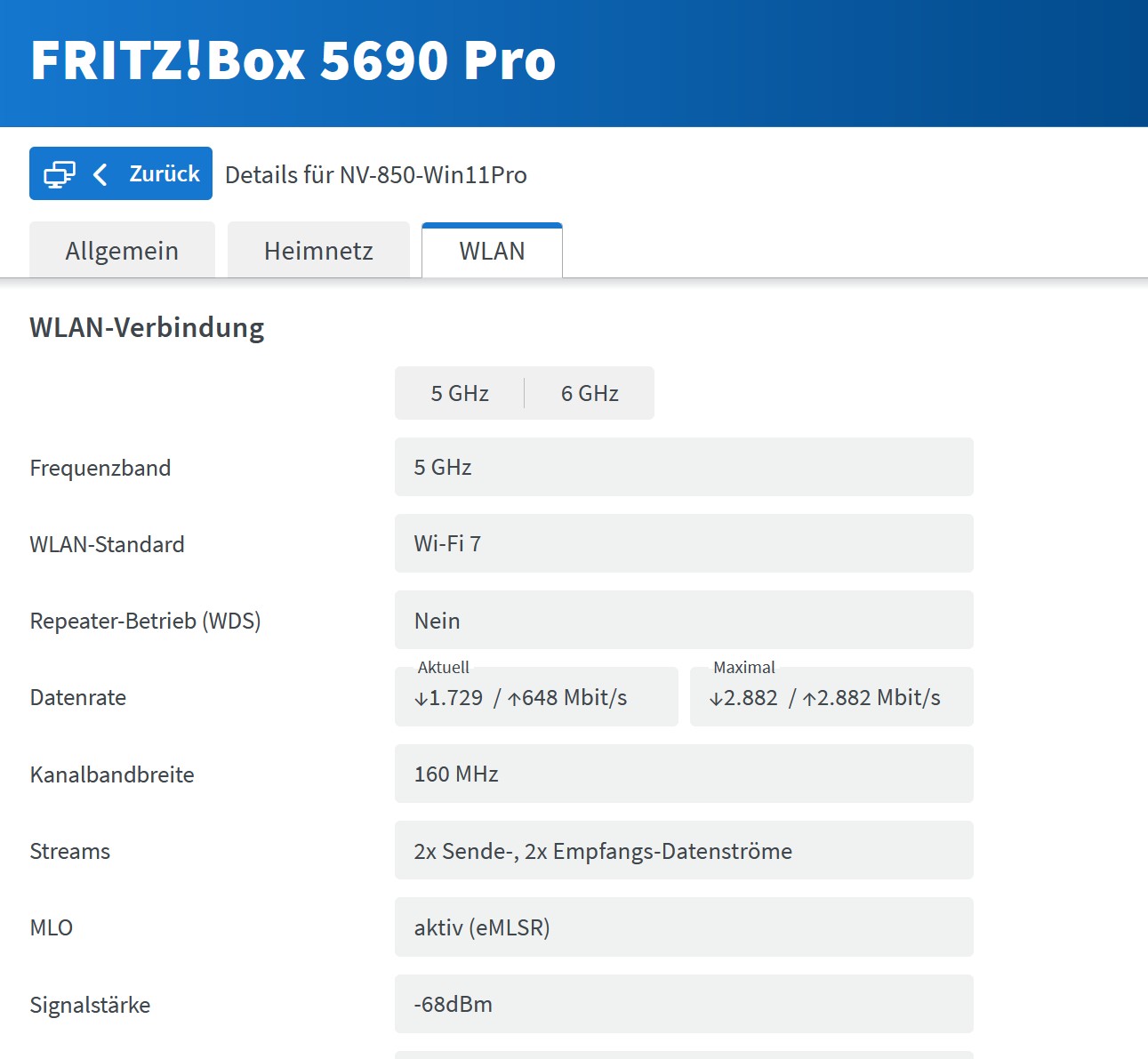

ich habe mir vor kurzem eine Fritz!Box 5690 Pro gekauft. Da ich max WLAN nutzen wollte, den Thread hier gelesen und einen WLAN 7 USB dazu gekauft. Da ich erstmal testen wollte einen von Aliexpress für unter 20 Euro. Wollte nicht was von Amazon für 80 Euro, wenn es aktuell nur unter W11 geht. Linux nutze ich auch noch.
Diesen Adapter FENVI WiFi 7 USB-Adapter BE650 mit Tipp von Reddit mit Asus Treiber, da diese aktueller sind als vom Fenvi. Ich hätte erwartet hier wie Brutto 5760 MBit mit 320Hz zu sehen. Kann es der USB Stick nicht?
Gibt Videos von Haral Karcher bei Youtube der sich mit Glasfaser+ 5690 Pro beschäftigt, dort zeigt der bei Win11 diesen Bruttowert. THX

Ist doch alles richtig. Der Adapter kann wohl nur 160Mhz Kanalbandbreite. Lass mich raten du hast dich von der 6500MBPS blenden lassen ;) Das ist die brutto gesamtdatenrate aller Frequenzbänder zusammen aufgerundet und addiert.

@firewheels kann sein ja, kann anscheined nur 160 MHz. Welche Adapter oder PCI Karte wäre den kaufbar?
Ich habe Asus B650E-E Mainboard - könnte man da auch das installierte onboard Modul wechseln?
Laut Geizhals hast du ein MediaTek MT7922 WiFi6E. Könntest auf das Mediatek MT7927 WiFi7, Qualcomm QCNCM865 WiFi7 oder Realtek Wi-Fi 7 RTL8922AE aufrüsten.
