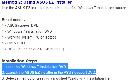

Bei Asus ist es wohl das EZ-Tool. Allerdings eine komische Anleitung. Ich soll zwei DVDs in ein Laufwerk stecken?
Crazy...
Ich meine ich hab Virtual Clone Drive für die Windows ISO und ein echtes Laufwerk für die Asus CD und probier das jetzt so, aber die Anleitung ist so sinnvoll wie ein Kühlschrank in der Arktis.
Auf der Asus Support DVD sollte der Installer drauf sein.
Installieren.
Mit dem erstellst du dann ein neues USB Image
Solltest du auf einem anderen Rechner machen können.
Ansonsten solltest du den Installer hier -> ASUS EZ Installer downloaden können
Danke an alle: Es läuft jetzt, nach der USB-Treiber Integration in das Image mittels ASUS-EZ Tool.
