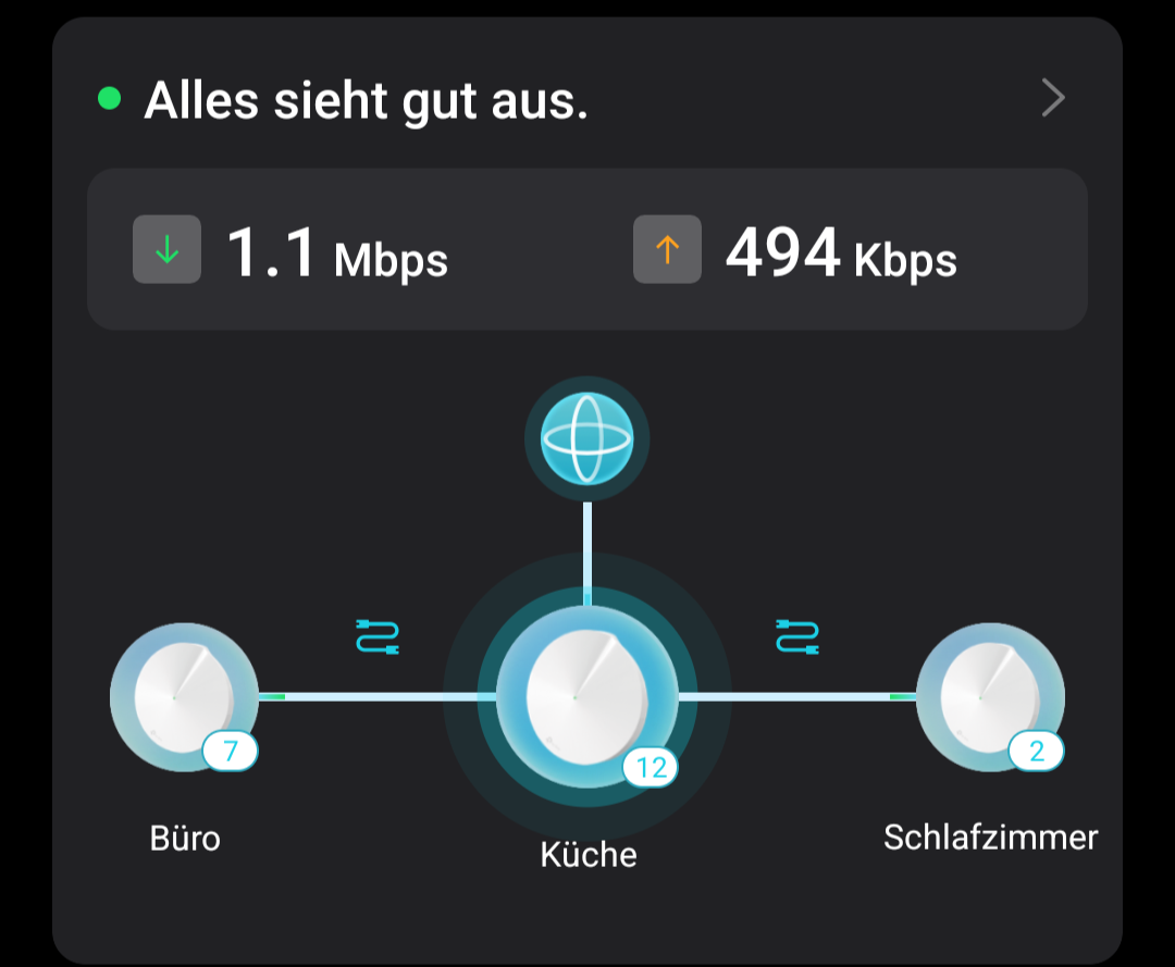

Aktuell habe ich TP Link Deco. Das Wlan Mesh funktioniert gut aber die Möglichkeiten in der Hinsicht sind quasi nicht vorhanden.

TP-Link Deco-Mesh
Wenn Du einen der Decos als Router laufen lässt, müsstest Du die Möglichkeit des Gast-WLAN haben. Welchen Router (Hersteller und Modell) und welchen Internet-Anschluss hast Du aktuell, also Fiber, DOCSIS, DSL bei welchem Internet-Anbieter in welchem Land?

Bei den Deco teilen habe ich garnichts in einen Bridge Modus versetzt.
Hier in PY, wo ich gerade lebe, nicht und bei meinen Eltern in DE (1u1 DSL mit Fritzbox) ebenfalls nicht und damals als ich Vodafone Kabel Zuhause hatte (dürfte bereits eine Vodafone Station gewesen sein) ebenfalls nicht.
Lediglich einen AP mit dem Router verbunden, bei letzterem WLAN deaktiviert und fertig.
Deco hat halt eine extrem beschränkte Funktion, aber in gewissem Maße kann ich jedem Gerät bestimmte Webseiten verbieten, Kindersicherung aktivieren oder Prioritäten managen. Sämtliche "Arbeit" übernimmt der Primäre Accespoint im Mesh. Ich dachte das wäre bei Unify ebenfalls möglich.

In welchem Modus sind die, Access-Point oder Router? Falls Router müsstest Du Gast-WLAN haben. Das kann man so machen, sollte man aber nicht so machen … bei Vodafone Cable (und neuerdings bei 1&1 auch) schon gar nicht, weil eben alles über IPv6 laufen soll.
Ja, das macht die Router-Software in Deinem Deco, weil Dein Deco sowohl WLAN als auch Router macht. Außerdem kann ein Deco in den Modus Router oder Access-Point geschaltet werden. TP-Link nennt das glaube ich „Bridge“. So ergibt sich das mit dem primären Knoten, dieser bleibt im Modus Router, alle anderen Knoten werden als Bridge geschaltet.
Bei UniFi können die Access-Points nur WLAN aber kein Router. Und deren (WLAN-)Router können ausschließlich nur Router. Daher brauchst Du im UniFi-Universum sowohl einen Router als auch einen Access-Point, also zwei verschiedene Produkt-Modelle. Anders formuliert: Wenn Du haufenweise UniFi UAPs kaufst – z. B. U7 Pro –, fehlt Dir ein Router. Wenn Du haufenweise UCG kaufst – z. B. Cloud Gateway Ultra –, erzeugst Du Router-Kaskaden. Anders formuliert: Du braucht einen Router und viele WLAN-Access-Points.
Ja, das ist mein Problem mit TP Link (Deco)
Man durchläuft einen Assistenten und das war's. Es ist nicht im Detail nachvollziehbar was da läuft.
Positiv ist, es funktioniert einfach, und ist eben einfach aufzubauen.
Also ich halte dann fest, ich brauche noch einen Router als Zentrale bzw Übergang zum Internet, sollte ich auf Unify setzen. Idealerweise dann gleich einen der eine entspr. Anzahl 2.5 Gbit Uplinks für die einzelnen APs bietet.
IPV6 möchte ich der Übersicht halber in meinem eigenen Netz nicht haben. Was der Vodafone Router nach aussen hin macht wäre mir Egal
Irgendwie in der Deco-App kann man den aktuellen Modus sehen und nachträglich manuell umstellen … jedenfalls früher war das laut anderen Foristen so.
