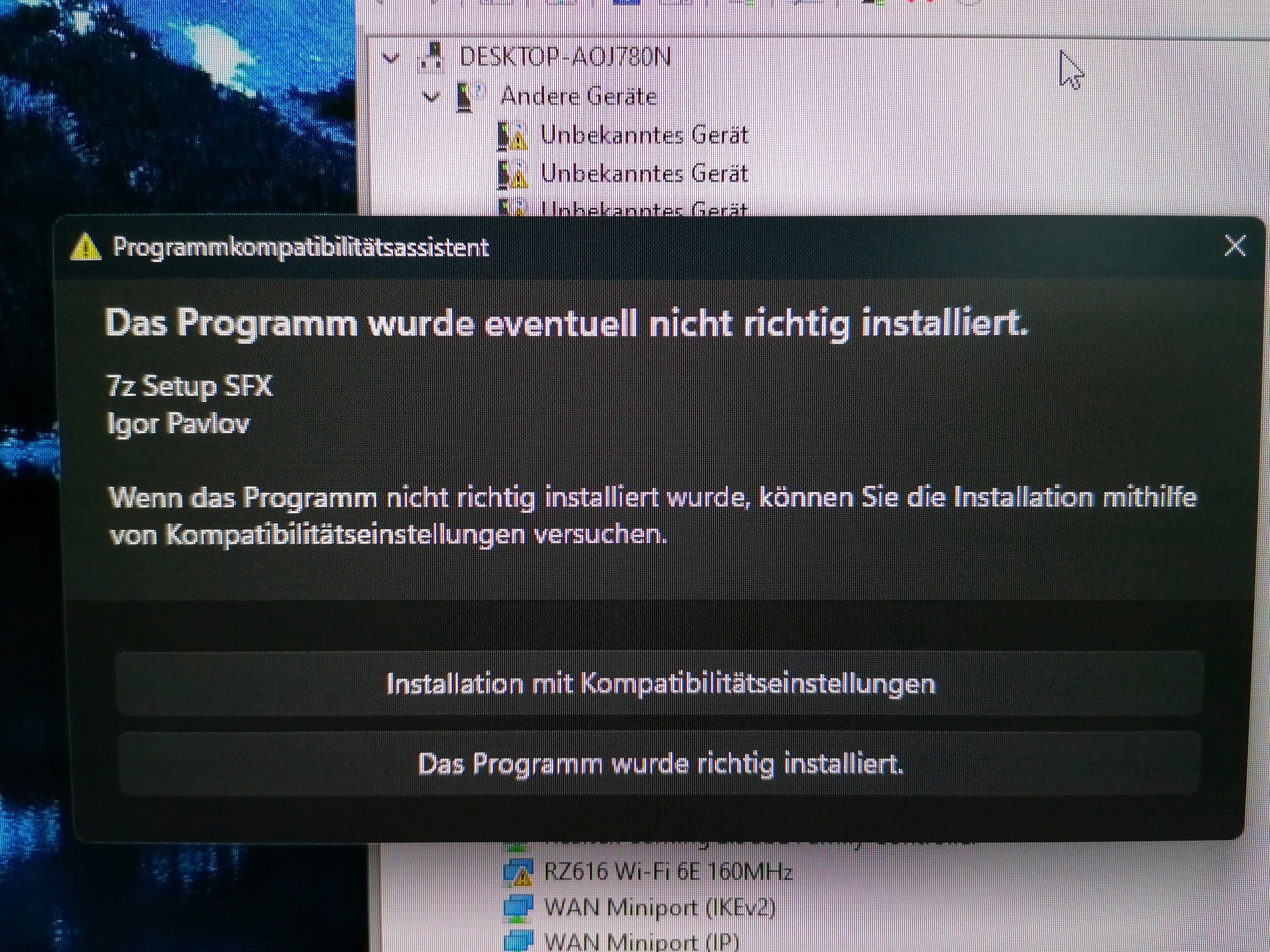

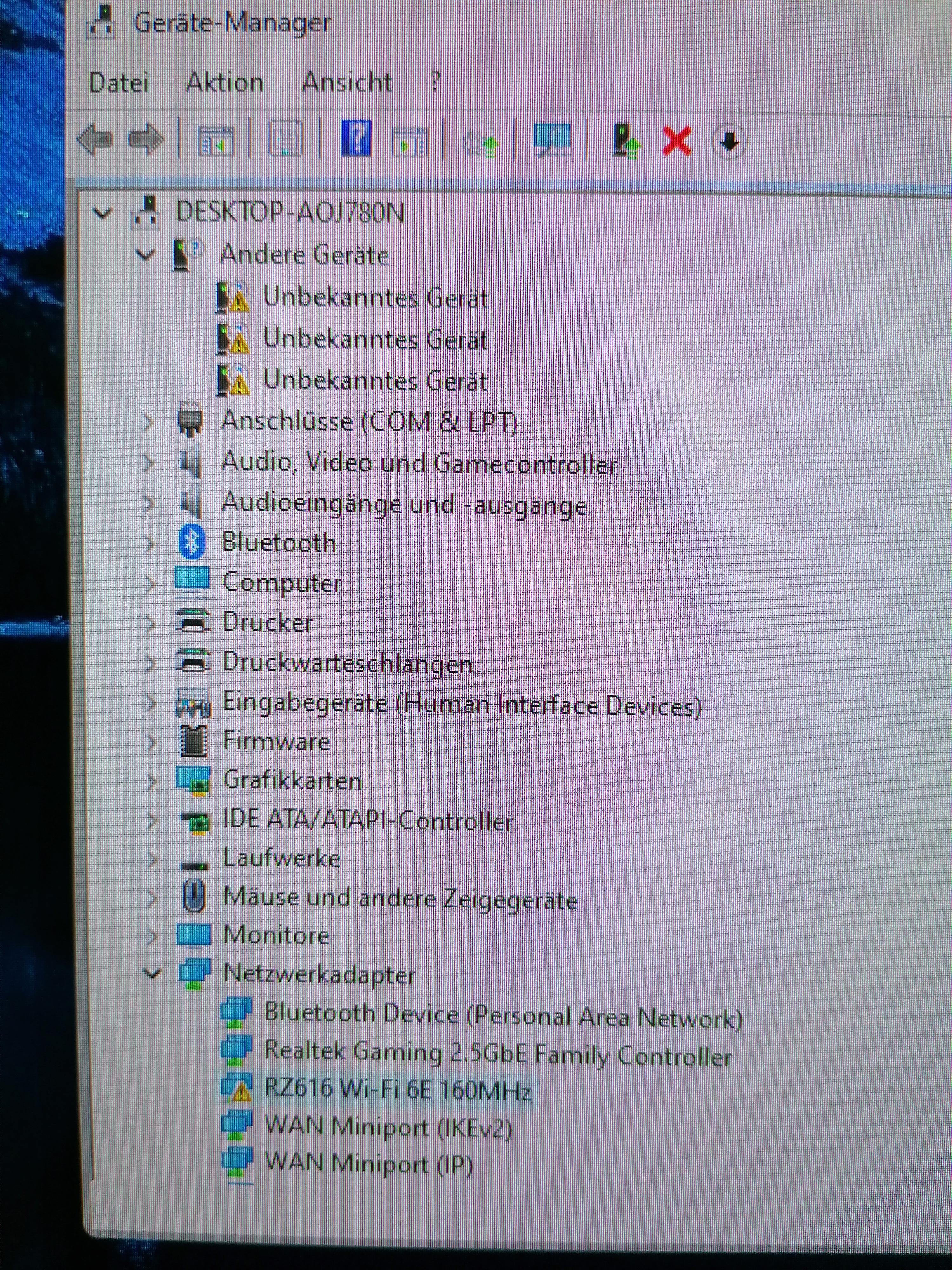

Ich habe gestern mein PC noch normal nutzen können und heute nach dem hochfahren ging kein Wifi mehr. Das Problem hatte ich schonmal und konnte es beheben indem ich den Treiber aktualisiert hatte. Diesmal funktioniert es leider nicht. Über LAN-Kabel habe ich allerdings Internet (und nein mein WLAN funktioniert ansonsten super)
..Ich habe es mit aktualisieren versucht, mit De/Aktivieren, habe den alten Treiber komplett Deinstalliert und den neuen Installiert doch dann kommt immer die Meldung das eventuell nicht richtig Installiert wurde und das ist auch scheinbar der Fall. Die Treiber Software Habe ich direkt von gigabyte-data.com gezogen und auch direkt nach dem Mainboard angepasst und auch darauf geachtet das es für AMD ist. Ich habe viele Sachen gelesen und komme nun leider nicht mehr weiter und hoffe das mir jemand helfen kann. Danke im voraus :)

Huhu und willkommen. Welchen Wifi-Treiber hast du denn installiert bzw möchtest du installieren, den von Intel oder AMD?
@BlubbsDE Ok sorry, bin igwie beim GIGABYTE B650M AORUS Elite AXT gelandet.
Zum Glück passt du auf 👍
@Grimmsqueaker Du musst die 7zip Datei entpacken und dann den Treiber aus dem entpackten Ordner installieren.

Ich habe es gerade mit deinem Link Versucht und den Treiber geladen, es kommt nach Abschluss der Installation keine Fehlermeldung mehr aber dem Gerätemanager zufolge startet er trotzdem nicht.
(Das Gerät kann nicht gestartet werden. (Code 10)
{Vorgang fehlgeschlagen}
Der Vorgang konnte nicht durchgeführt werden.)

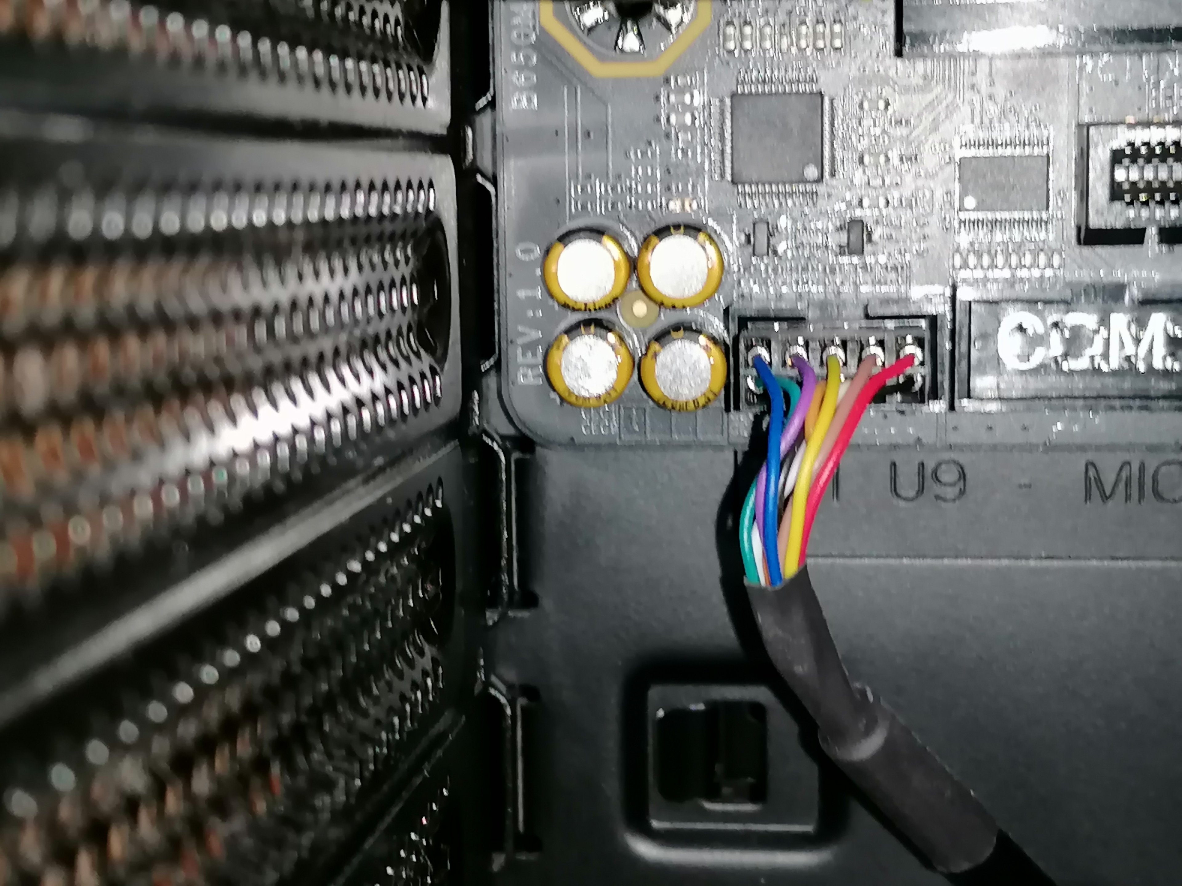

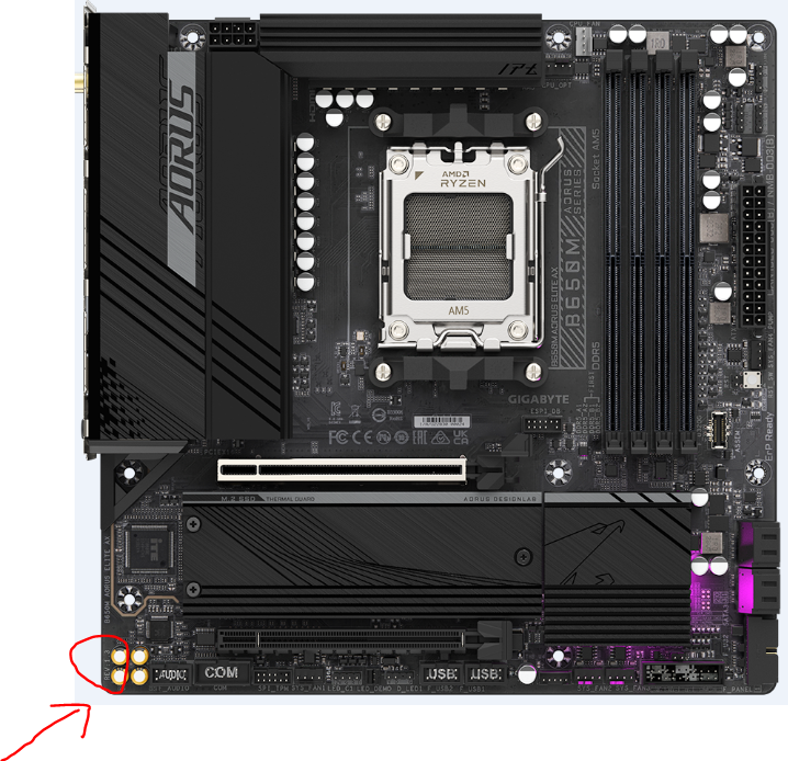

Welche Revisionsnummer hat das Board?
Rev. 1.0/1.1 hat den AMD Treiber RZ616 wifi 6e (siehe Bild 1 Startpost).
Rev 1.2 + 1.3 hat den Realtek 8852.

Die Treiber habe ich zum Anfang geladen und bei denen bekomme ich nach der Installation die Fehlermeldung das eventuell nicht richtig Installiert wurde.
Schau auf dem Board nach,unten links steht die Revisions-nummer.

So etwas gibt es nicht, entweder wurde installiert oder nicht.
Also, Treiber entpacken und noch einmal installieren, sollte wieder eine Fehlermeldung kommen, das Foto machen und Posten.

Ich habe es entpackt und Installiert.(faszinierender Weise mittlerweile ohne die Fehlermeldung zum Schluss) aber es passiert dennoch nichts und im Gerätemanager heißt es weiter "Das Gerät kann nicht gestartet werden."
