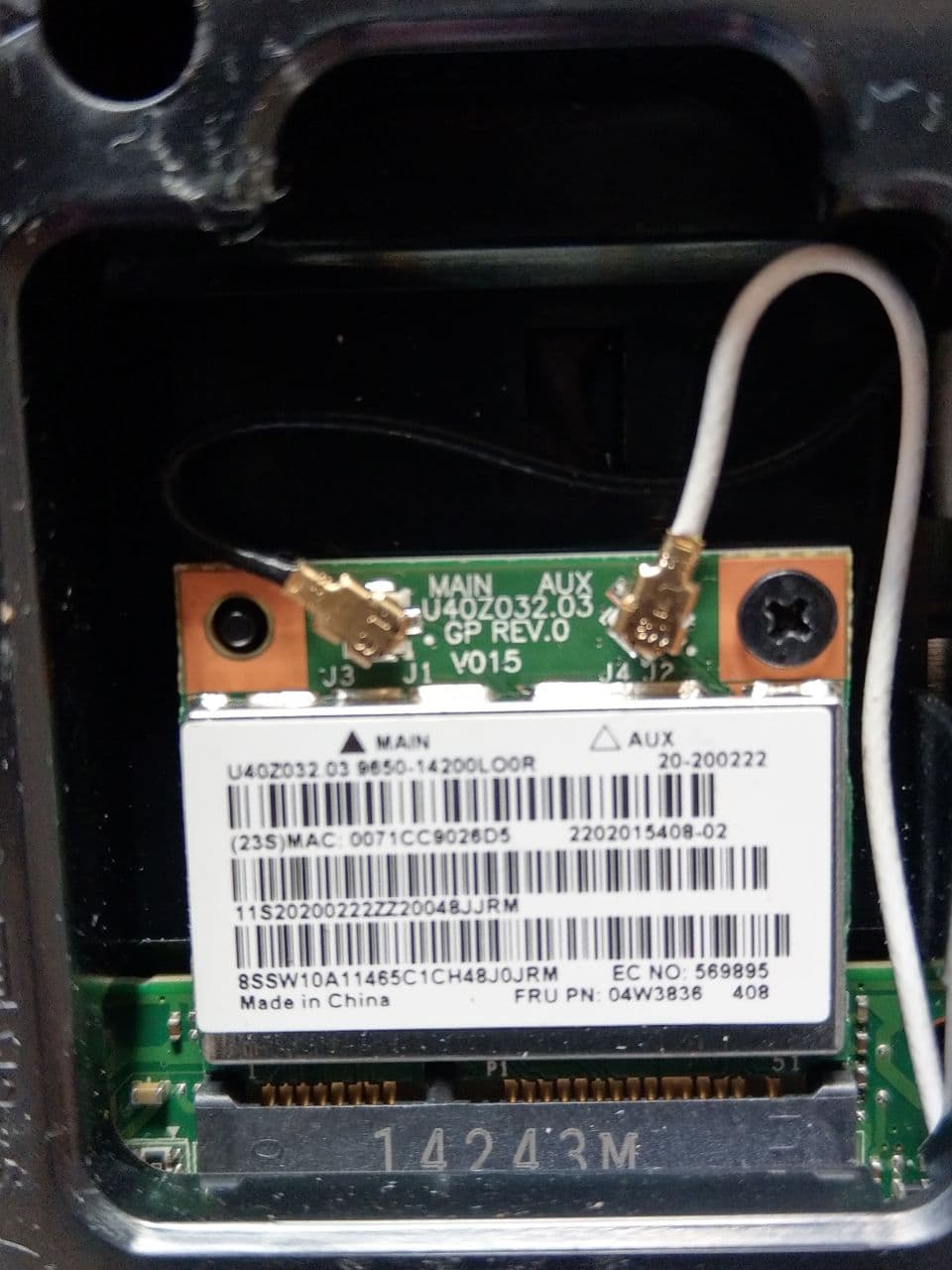

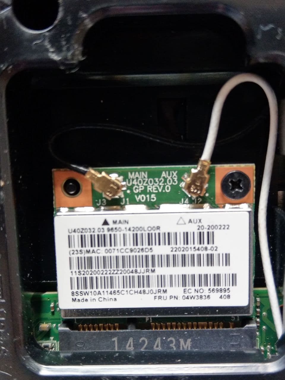

in der Hoffnung, dass mein WLAN auf meinem in die Tage gekommenen Notebook (Lenovo G710 Type 80AH) schneller läuft, würde ich gerne die Wifi -und Bluetooth4.0-Karte gegen eine leistungsfähigere Karte tauschen. Ich benötige kein Upgrade auf Bluetooth 5.0 sondern mir gehts wirklich nur ums WLAN. Im Anhang (Verbaut.jpg) habe ich die im Notebook steckende Karte fotografiert. Im Gerätemanger in Win10 wird mir die Karte lediglich als Broadcom 802.11n-Netzwerkadapter angezeigt. Und davon findet man im Netz etliche.

Das ist eine Intel 7260.
Grundsätzlich kann man die gegen eine andere beliebige im gleichen Formfaktor tauschen (die gibt es auch günstig), es ist aber die Frage ob das BIOS deines Notebooks das unterstützt.
Idealerweise findest Du ein Notebook aus der gleichen Baureihe, das mit einer anderen Karte ausgestattet ist, dann kannst Du so eine dort probieren. Evtl gibt es auch Infos zum Hersteller über Ersatzteile?
Edit: Sorry, ist ja doch etwas älter; glaube das ist die schnellste Karte für den Formfaktor!

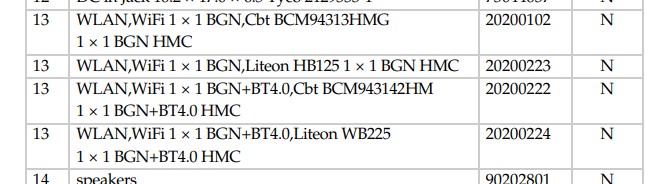

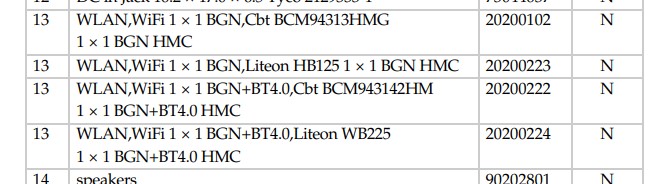

Im Hardware-Handbuch des Notebooks stehen die im Anhang (Screenshot.jpg) aufgelisteten Karten. Wenn ich diese aber suche, komme ich auf dubiose Seiten...

Im Datasheet wird sie als 300MBit Dualband geführt mit 2,4GHz und 5GHZ
(Google: U40Z032.03 Datasheet)

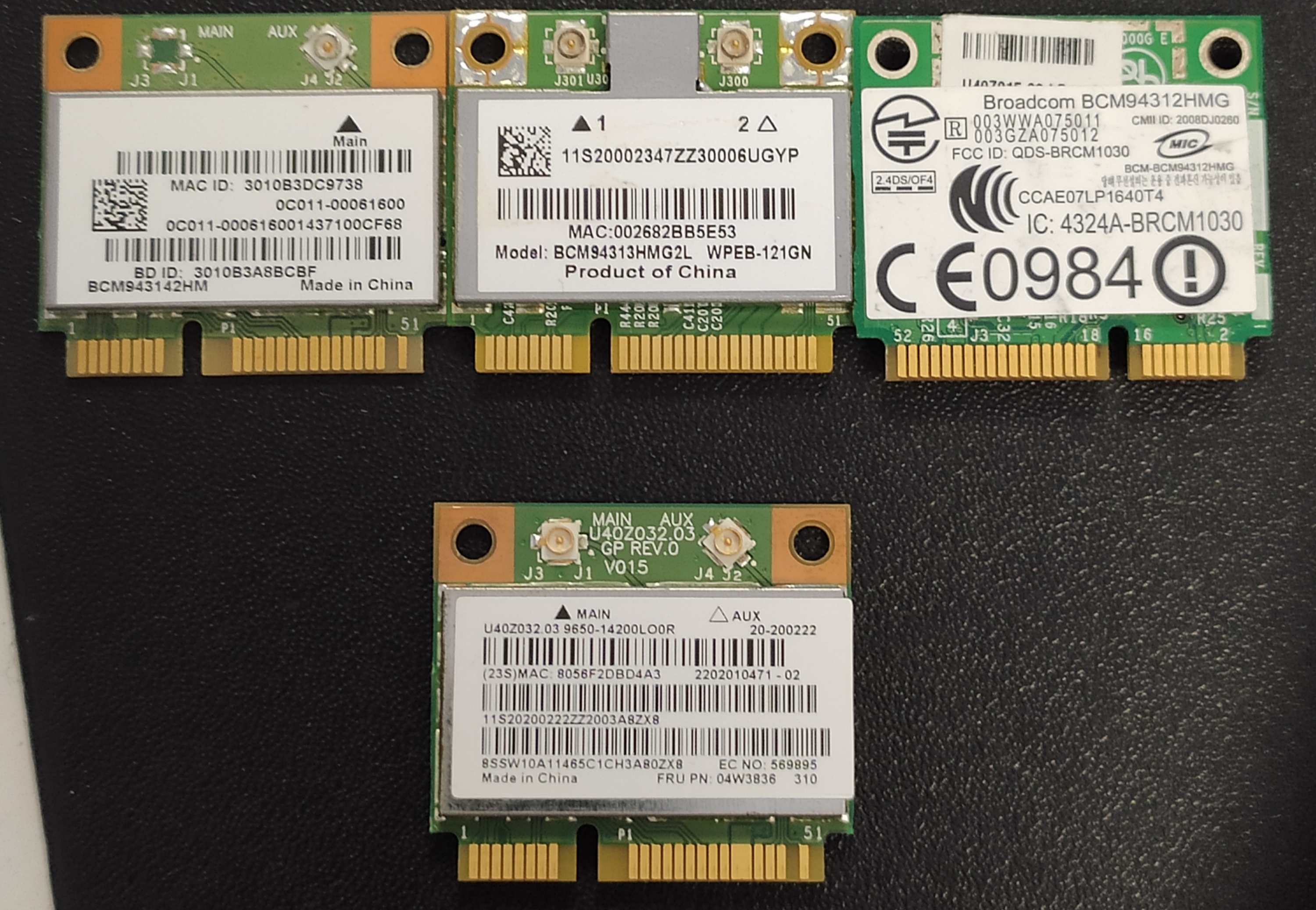

Also falls es mit der Intel Karte nicht hinhaut, was ich dir schonmal so sagen kann, weil Whitelist, ich habe noch diese zur Auswahl, wobei die untere die gleiche ist wie deine und die Links die gleiche Bezeichnung hat wie in der Liste. Für den Fall der Fälle 😄

Laut pdf hier funktionieren nur diese hier :
WLAN,WiFi 1 × 1 BGN,Cbt BCM94313HMG 1 × 1 BGN HMC
WLAN,WiFi 1 × 1 BGN,Liteon HB125 1 × 1 BGN HMC
WLAN,WiFi 1 × 1 BGN+BT4.0,Cbt BCM943142HM 1 × 1 BGN+BT4.0 HMC
WLAN,WiFi 1 × 1 BGN+BT4.0,Liteon WB225 1 × 1 BGN+BT4.0 HMC
Übernehme keine Garantie auf richtigkeit der Liste.
