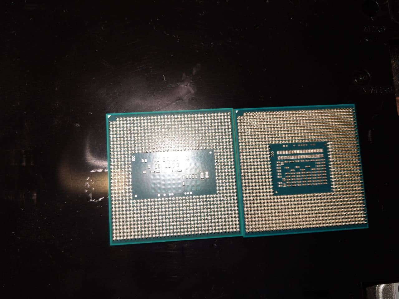

ich möchte gerne meinem Notebook (Lenovo G710 Type: 80AH SN: AB21064108) eine neue CPU verpassen.
Derzeit ist ein ein Intel i3 4000M verbaut. Laut dem Hardware Maintenance Manual müsste ein i7 3632QM passen.
Ich habe mir nun einen i7 3632QM beschafft und stelle fest, er passt nicht in den Sockel.
Wenn man sich die beiden Prozessoren von unten ansieht, weiß man auch warum. Im angehängten Bild (nächstes Mal schalte ich den Blitz aus :-) ) sieht man links den verbauten CPU und auf der rechten Seite den i7 3632QM.
Wie kann es sein, dass in dem Manual ein falscher CPU als kompatibel aufgeführt wird, der so gar nicht passt? Kann mir jemand sagen, was für ein CPU maximal für dieses Laptop verwendet werden kann?
Ich bin für jeden Tipp dankbar!

Menschen machen Fehler. Hast du einen Link zum Handbuch? Oftmals wird ein Handbuch für eine ganze Serie geschrieben in der es untereinander Einschränkungen geben kann.
Natürlich für dich ärgerlich, aber ist halt die Frage wieso du überhaupt in die alte Kiste noch Geld stecken willst.
@burnout150: weil ich das RAM aufgerüstet habe und die Festplatte. Da bietets sich an die CPU auch gleich zu wechseln. Ich hab keine hohen Ansprüche, möchte aus dem alten Notebook aber das Maximum rausholen. Ausserdem hab ich Freude am Basteln...
https://download.lenovo.com/consumer/mobiles_pub/lenovo_g700g710_hmm.pdf
Darauf habe ich mich bezogen. Ich bin darauf gestoßen, nachdem ich die Seriennummer des Notebooks eingegeben hab. Ich habe mich darauf verlassen, dass ich dann auch das richtige Manual bekomme...Weit gefehlt! Man lernt nie aus!
