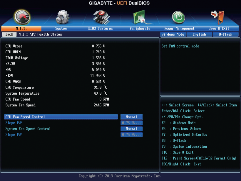

Ich habe im UEFI verschieden Einstellungen durchprobiert, aber die Lüfter wollen Partus nicht runterregeln, bleiben bei den 1200RPM kleben…

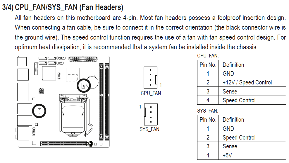

Kann es sein, dass der SYS_FAN Anschluss des Mainboards nur Deko ist und keine Steuerung zulässt?
Anbei ein Screenshot aus dem Handbuch.

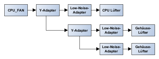

Als Notmaßnahme habe ich jetzt alle Lüfter an den CPU_FAN Anschluss des Mainboards gehangen.
Der Aufbau sieht folgendermaßen aus:
Ein wenig wild sieht es ja schon aus…:freak::D

SYS_FAN unterstützt schonmal kein 4PIN PWM ;)
Spannungsreglung müsste aber möglich sein
Kurz gesagt: Du hast die Falschen Lüfter für dein Mainboard gekauft.
Im Handbuch sieht man, leider etwas Missverständlich, das die SYS_FAN-Header nur Spannungsgeregelt, also de facto 3-Pin-Header, sind. D.h. Pin 2 (Speedcontrol) ändert seine Spannung von 0-12V.
Die PWM-Lüfter benötigen auf diesem Pin allerdings genau 12V und Steuern den Speed über das Pin 4 Signal.
Noctua selbst sagt dazu:
PWM fans come with a 4-pin connectors for fully automatic speed control via your mainboard’s 4-pin PWM fan headers. Please note that 4-pin fans can also be connected to your mainboard’s 3-pin fan headers though. When connected to 3-pin fan headers, the fan will run at full speed (unless the mainboard supports voltage based speed control).
Also wenn möglich: Lüfter zurückschicken und die non-PWM Lüfter besorgen
Somit wäre schon mal die Frage bezüglich der Regelung am SYS_FAN beantwortet.

Habe übrigens auch ein Gigabyte GA-Z87N-WIFI da, leider aktuell nicht verbaut, sonst hätte ich mal nachgeschaut, aber die Lüftersteuerung fand ich da nicht so toll, da man keine eigene Lüfterkurve (nur Silent usw. )einstellen kann, wie es beim Sys Fan war, weiß ich allerdings gerade nicht.
Da du aber letztendlich sowieso keine eigene Kurve einstellen kannst und die Lüfter über PWM besser gesteuert werden, würde ich sie einfach am CPU Fan lassen, das ist kein problem.
Wenn das Mainboard zb 50% als Geschwindigkeit vorgibt, läuft dann der A9 CPU Lüfter auf ca 1000rpm (da 2000 Max.) und die F12 mit ca 750rpm (da 1500 Max), wenn dir die gehäuselüfter dann noch zu laut sind, könntest du noch die Low Noise Adapter dazwischen stecken, um die rpm noch etwas zu senken. Der A9 darf da auch gerne etwas schneller laufen als die anderen, da er kleiner ist.
Musst nur mal schauen, welchen Lüfter du bei dem Y-Adapter an den "Hauptanschluss" steckst, da ja nur von einem Lüfter die RPM ausgelesen werden.
Von Noctua gibts übrigens noch ein kleines pwm Steuermodul, das man zwischen schalten kann, um das signal von Mainboard noch zu regeln und wenn man Bastelfreudig ist, könnte man noch das Tacho signal der beiden F12 am Sys Fan auslesen, wärend der Lüfter über den Cpu Fan gesteuert wird.
Ja das stimmt, die Lüftersteuerung von dem Gigabyte GA-Z87N-WIFI ist schon mehr als dürftig.
Mehr kann man da auch nicht einstellen.

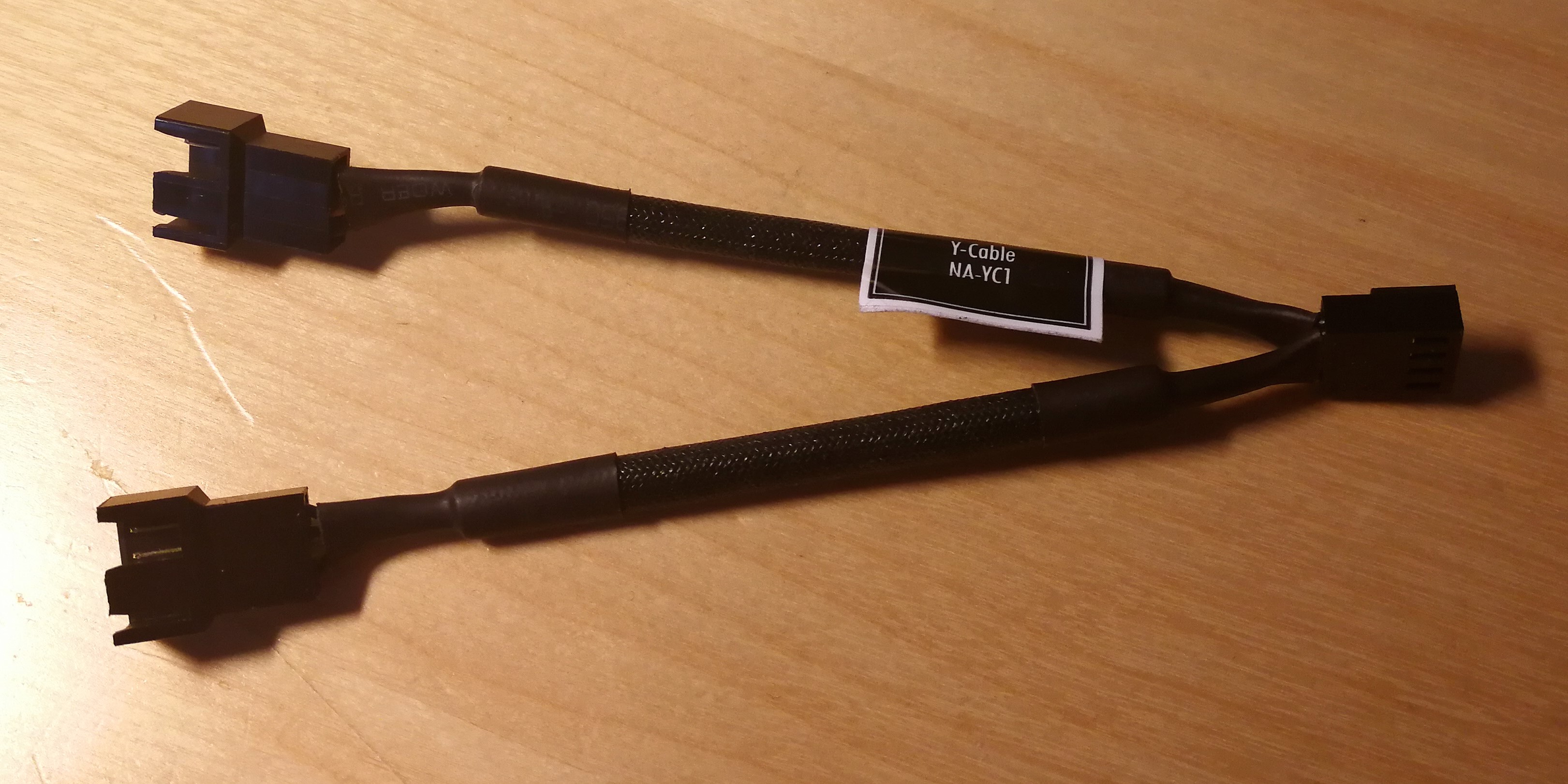

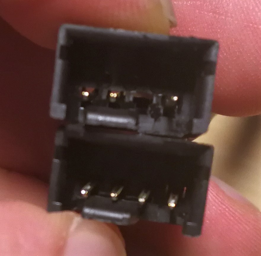

Wobei sich mir noch die Frage stellt, wo an dem Y-Adapter der Hauptanschluss ist? von außen sehen die Anschlüsse gleich aus und sind nicht beschriftet. Im Handbuch steht auch nichts. Außer bei einem Anschluss fehlt der dritte PIN.
Der Logik nach, müsste ja der Anschluss mit 4 Pins Master sein?
ja, der mit den 4 pins ist der master anschluss, von dem die rpm gelesen werden.
