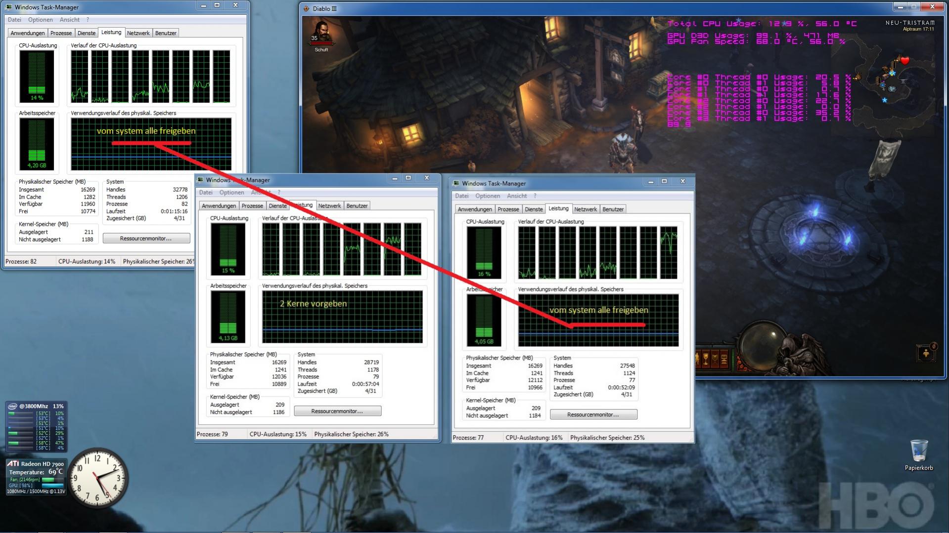

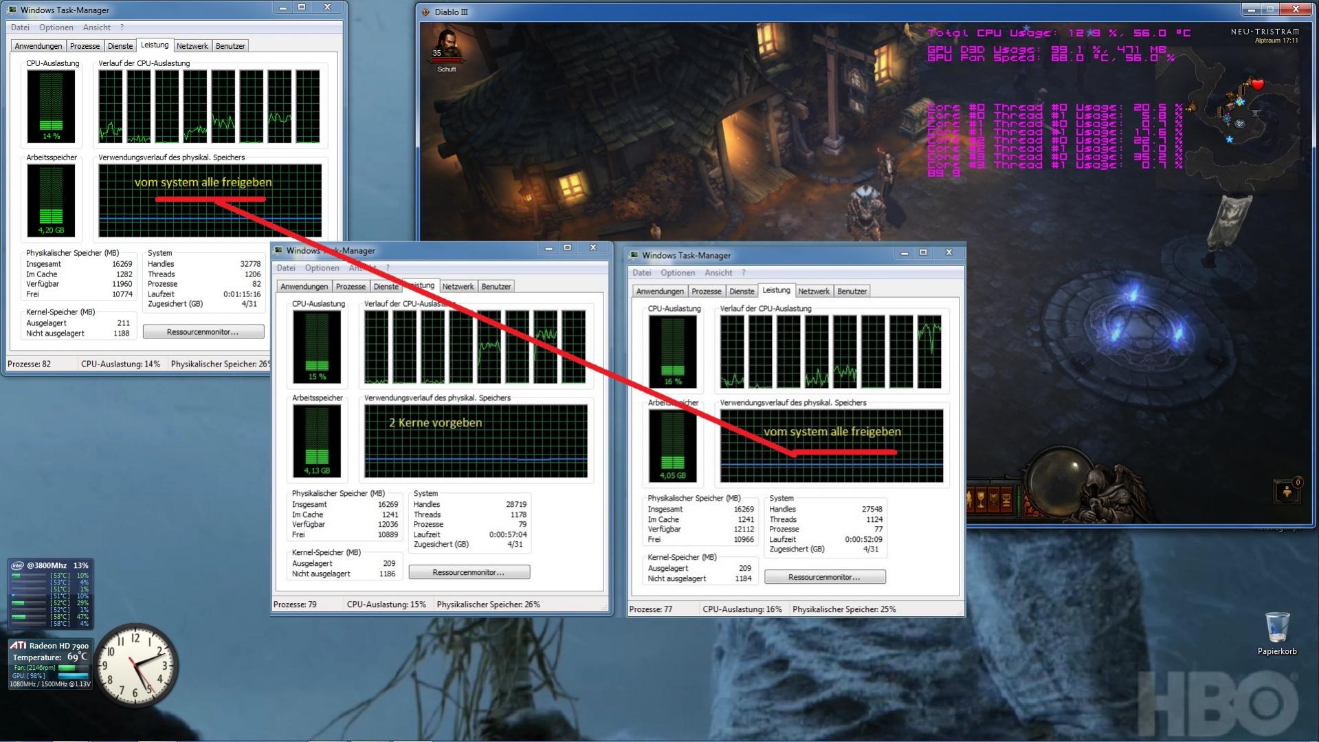

Diablo3 ist auch so ein Teil prima mit Multicore zurecht kommt aber auch nicht davon profitiert,
da es nur von Max Singlethread Leistung profitiert, da bringt es auch nichts es auf mehre thread zu verteilen,
da würde ich zb. bei einem AMD FX8xxx im Bios auf 1core pro 1Modul umschalten und 200-500mhz höher takten, heutige Biosversion erlauben ja mehrere Profile abzuspeichern, eine Sache von 10sec bei Hochfahren.
