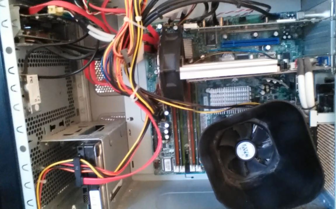

Das der Rechner sehr warm wird, wundert mich nicht. Die ganze Kühlung ist doch total vermurkst, oder gibt es wenigstens vorne irgendwo einen Gehäuselüfter? Vermutlich nicht und damit bleibt nur der Lüfter auf dem CPU Kühler, der über diesen Trichter kühle Luft von der Seite ansaugen soll, wobei der Kühler gleichzeitig die Montage einea ausblasenden Lüfters zu verhindern scheint, der die warme Luft aus dem Gehäuse hätte abführen können. Somit kann auch die passive Graka nicht funktionieren, da passiv ja nur bedeutet, dass die Komponente keinen eigene Lüfter hat, es bedeutet aber eben nicht, dass diese keinen kühlenden Luftstrom benötigen würden. Nachdem dann auch jemand bei Medion dies gemerkt hat, wurden also der komische Lüfter an die Graka gebastelt, damit diese wenistens einen Luftstrom bekommt, auch wenn der wohl auch genug von der Luft ansaugen dürfte, die die CPU erwärmt hat. Da die Slotblenden dann auch noch geschlossen sind, kann aber die Luft die der improvisierte Lüfter verwirbelt auch nicht entweichen nachdem sie die Graka "gekühlt" hat und bliebt im Gehäuse, denn hier dürfte allenfalls der Lüfter des Netzteil wirklich nenneswert warme Luft aus dem Gehäuse abführen, wenn das nicht auch inzwischen total mit Staub zugesetzt ist, womit das ein total vermurkstes Lüftungskonzept ist, weil die Wärme der Komponenten kaum aus dem Gehäuse raus kommt.
Will Arbeitsspeicher aus- bzw. einbauen, aber die Slots sind leider verdeckt!

Holt schrieb:Das der Rechner sehr warm wird, wundert mich nicht. Die ganze Kühlung ist doch total vermurkst, oder gibt es wenigstens vorne irgendwo einen Gehäuselüfter? Vermutlich nicht und damit bleibt nur der Lüfter auf dem CPU Kühler, der über diesen Trichter kühle Luft von der Seite ansaugen soll, wobei der Kühler gleichzeitig die Montage einea ausblasenden Lüfters zu verhindern scheint, der die warme Luft aus dem Gehäuse hätte abführen können. Somit kann auch die passive Graka nicht funktionieren, da passiv ja nur bedeutet, dass die Komponente keinen eigene Lüfter hat, es bedeutet aber eben nicht, dass diese keinen kühlenden Luftstrom benötigen würden. Nachdem dann auch jemand bei Medion dies gemerkt hat, wurden also der komische Lüfter an die Graka gebastelt, damit diese wenistens einen Luftstrom bekommt, auch wenn der wohl auch genug von der Luft ansaugen dürfte, die die CPU erwärmt hat. Da die Slotblenden dann auch noch geschlossen sind, kann aber die Luft die der improvisierte Lüfter verwirbelt auch nicht entweichen nachdem sie die Graka "gekühlt" hat und bliebt im Gehäuse, denn hier dürfte allenfalls der Lüfter des Netzteil wirklich nenneswert warme Luft aus dem Gehäuse abführen, wenn das nicht auch inzwischen total mit Staub zugesetzt ist, womit das ein total vermurkstes Lüftungskonzept ist, weil die Wärme der Komponenten kaum aus dem Gehäuse raus kommt.
Stimmt, wollte auch schon das untere Laufwerkfach (leer) aufmachen bzw. offen lassen. Hoffe du verstehst mich, damit halt vorne Luft raus kann.
Nein, vorne soll die Luft nicht raus sondern rein. Üblicherweise ist die Lüftung eines Rechner so konzipirt, dass vorne und/oder unten kühle Luft eingesaugt und hinten und/oder oben die warme Luft abgeführt wird. Ich würde mal einen Lüfter hinten ausblasend anbauen, auch wenn man dafür den Tricher auf dem CPU Kühler entfernen muss und dann schauen ob man vorne irgendwo einen einsaugenden Lüfter platzieren kann. Zuerstmal würde ich aber die beiden leeren Slotblenden hinten neben der Graka entfernen, damit die Luift die deren improvisierter Lüfter über deren Passivkühler befördert dann wenigstens entweichen kann. Ggf. wäre auch mein anderer CPU Kühler hilfreich, dann aber ein Tower dessen Lüfter die Luft nach hinten bläst, eben zu dem Lüfter der dort nachgerüstet gehört, also vor dieses Lochmaske rechts unten auf diesem Bild, dann wird die warme Luft der CPU wenigstens komplett abgeführt und nicht mehr der Teil der in andere Richtungen geht wieder und wieder von dem Lüfter der CPU angesaugt, wie es der Fall wären, wenn man nur den Trichter entfernt, was wohl leider nötig ist um da hinten enen Lüfter zu montieren. Aber vorher würde ich mal die CPU Temperaturen kontrollieren ob das überhaupt nötig ist und wenn die hoch sind, auch mal die WLP des CPU Kühler prüfen, nicht das die komplett ausgehärtet ist.

Danke erstmal für die ausführlichen Antworten. Klingt alles sehr einleuchtend. Das mit dem Laufwerkfach war auch nur so gemeint, wenn bei meinem PC eh vorne und hinten alles nicht stimmt, und das ganze Lüftungskonzept eh sehr bescheiden ist, dachte ich kann erstmal nicht schaden irgendwo was zu öffnen.
Werde aber wohl wie du schon gesagt hast, die Slotblenden hinten neben der Grafikkarte mal entfernen und die Temperaturen mal kontrollieren.

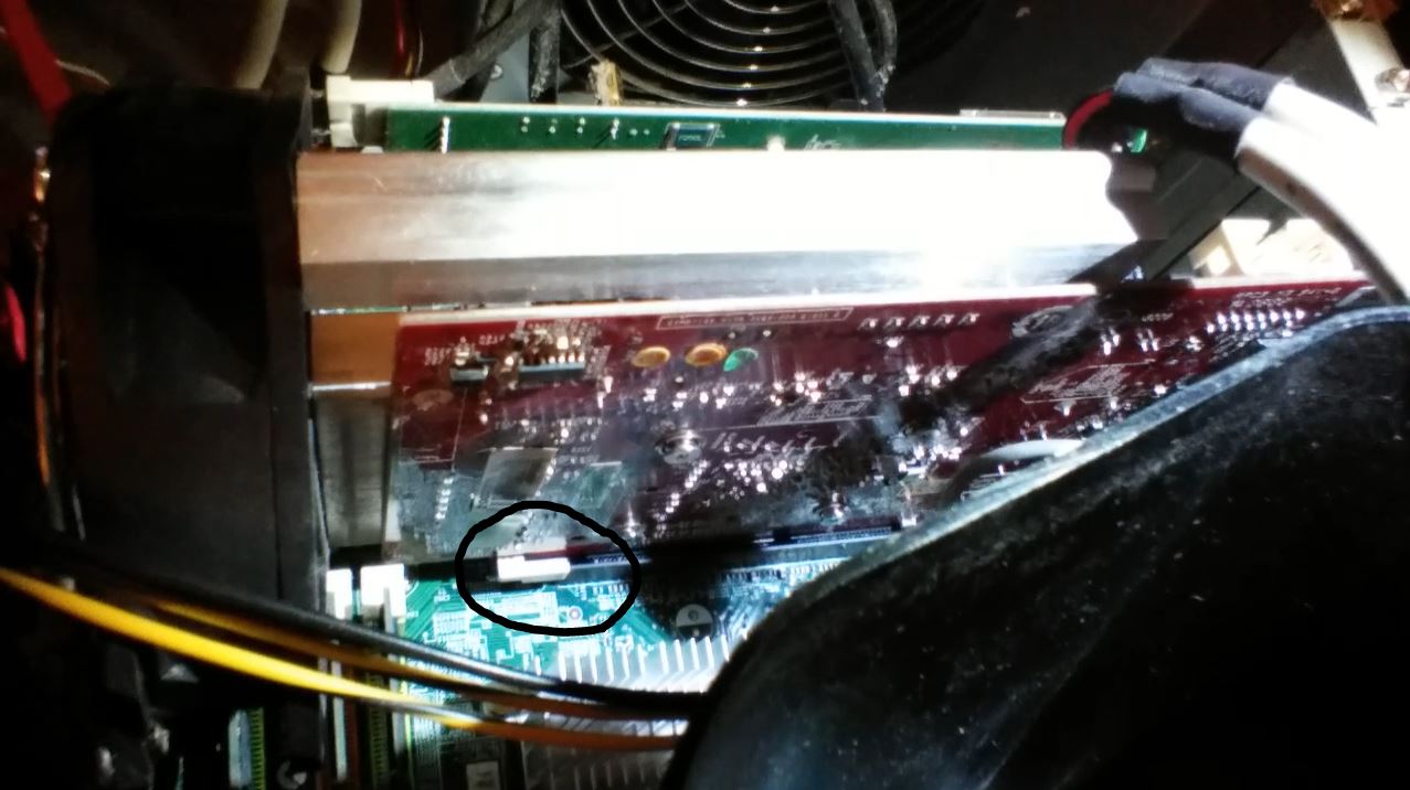

Habe nach 7 Stunden aufgegeben! Nie wieder Medion! Nie wieder Fertig PC! Habe 3 Stunden gebraucht um den oberen Stecker an der Grafikkarte abzuziehen! Wunder das der nicht abgebrochen ist!
Dann wollte ich die Grafikkarte ausbauen, der rechte Teil wo man die Schraube lösen muss ging ohne Probleme, dann bin ich jedoch links unten an der weißen Klammer (Hebel) gescheitert. Nach weiteren 4 Stunden dann aufgegeben. Kann mir jemand sagen wie man die lösen kann, in welche Richtung genau? In einem anderen Forum hatte jemand das exakt gleiche Problem, mehrere haben versucht es ihm ausführlich zu erklären, er hat es nicht geschafft und ich auch nicht. War kurz davor sie einfach rauszureisen! Geht das? Wohl leider nicht? Unten noch ein Foto von dieser sch... Klammer oder Hebel oder was auch immer! Oben weiß darunter schwarz.
Und die Hebel beim Arbeitsspeicher, wie viel Platz braucht man nach hinten und nach oben, um diese zu öffnen? Habe nach hinten, also zum kippen etwas 3-4mm Platz und nach oben so 2 mm, reicht das um sie zu öffnen und den Arbeitsspeicher aus- und wieder einzubauen? Trau mich gar nicht, nachher kriege ich die Riegel nicht wieder rein! Grafikkarte hatte sich auch zwischenzeitlich für 2 Stunden verkantet, wunder das der PC überhaupt noch läuft. Würde ihn am liebsten weg schmeissen. Nein noch besser ich bearbeite ihn mit einem Baseballschläger.
Eins noch, wollte erst den komischen schwarzen Lüfter an der Grafikkarte abschrauben. Man kommt nur leider auch dort nicht ran, Schrauben sitzen bombenfest (genau wie der sch... Stecker der Grafikkarte) und Schraubenzieher greifen nicht (habe wirklich so einige Sets an Schraubenziehern, an der Ausrüstung liegt es nicht).

Der Stecker für die Stromversorgung der Grafikkarte hat einen Sicherungshaken. Den musst du üblicherweise nach unten drücken, um ihn zu entriegeln. Die Stecker sitzen meist ziemlich fest in der Buchse. Beim raus ziehen das PCB der Grafikkarte festhalten und vorsichtig ziehen. Die Sicherung für den Grafikkartenslot musst du entweder nach unten drücken oder nach hinten schieben. Also von der Grafikkarte weg Richtung Front, um zu entsichern.

Nach links schieben, wobei die teils sehr böse gehen.
Manchmal muss man tatsächlich die Grafikkarte bisschen an der rechten Seite rausziehen. Mit GEFÜHL!
Und die Karte vorsichtig nach rechts rausziehen.
Auf keinen Fall links an der Karte ziehen bevor die Halterung auf ist.
In 98% der Fälle bekommt man die Arretierung bei den FertigPCs auf. Die kann man auch nicht mit denen eines "normalen " Mainboards vergleichen.

Erstmal vielen Dank an alle für die schnellen Antworten. Die Sicherung, also das Weiße auf dem Bild, sollte sich nach links schieben lassen, oder nur ein Teil davon, z.B. nur der linke Teil des Weißen, der 1 mm höher steht? Oder ist das ganze Weiße beweglich?Sorry, aber ich versuche es schon wieder seit 2 Stunden, da ist alles total fest, da bewegt sich einfach nichts. Rechts hängt die Grafikkarte schon 2-3cm draußen. Ich suche schon im Internet eine Abbildund von der Sicherung oder ein Video, kann ja auch eine andere Grafikkarte sein mit einer ähnlichen Sicherung. Das würde vielleicht helfen, dann könnte ich sehen wie der Mechanismus der Sicherung funktioniert. Ich finde leider nichts, viele Karten haben so eine Sicherung erst gar nicht. Zum Arbeitsspeicher, die 2-3 Millimeter Spielraum reichen wohl nicht aus oder? In der Anleitung vom Mainboard steht senkrecht von oben nach unten reindrücken. Nochmal Danke an alle, versuche es weiter. Falls jemandem noch etwas einfällt, bin dankbar für jeden Tipp.

Ich würde sagen, dass die nicht zum Reindrücken ist. Die würde normalerweise etwas anders aussehen:
Hier dürfte man den Mechanismus von deinem Board sehen:
http://www.computer-store-berlin.de...1-Intel-B75-Mainboard-ATX-Sockel-1155--1-.JPG
Und der ist tatsächlich zum links-rechts-schieben gemacht
Das andere zum Drücken sehe so aus:
http://www.computer-store-berlin.de/ebay/bilder/Medion-MSI-MS-7324-Ver.1.0-Sockel-775.JPG
Das sieht mMn aber nicht nach deinem Bild aus!
Wie gesagt, die Teile lassen sich teils nur echt scheiße bewegen. Hab regelmäßig hier so Kisten stehen und manchmal ist es etwas zum Verzweifeln, daher der Tipp weiter oben. Mit Gefühl bekommt man die Karte raus und dann lässt sich der Schieberriegel auch ganz gut öffnen. Aber da braucht man schon ne gute Mischung aus Obacht und zarter Gewalt
2h hab ich aber noch nicht gebraucht
Andere Sache: Ist er vllt schon offen? Sprich kannst du ihn nach rechts schieben zum Schließen?^^

Das weiße sieht wie eine normale Verrigelung bei den x16 Slots aus und muss aus der Sicht auf dem Foto nach links, also weg von der Slotblende, geschoben werden. Dann schau noch ob diese komische Halterung des Lüfters der da am Ende der Graka ist, diese nicht auch im Slot fixiert. Die weißen Sperren für die RAM Riegel drückt man einfach zur Seite, wobei sie ein wenig nach unten gehen und die RAM Riegel aus dem Slot hebeln. Wenn nach oben nur 2mm Platz ist, dürfte es aber zu eng werden um diese wirklich zu entfernen.

5:13 Uhr ein Wunder nach 2 Stunden rumdrücken gabs es plötzlich einen Knall und die Sicherung sprang auf, unglaublich!
Stimmte, man musste sie nach links schieben. Meine Fingerkuppen kann ich jetzt zwar weg schmeißen, aber egal!
RAM Riegel austauchen war ne Sache von Sekunden, endlich mal was was leicht ging. Jetzt noch die Grafikkarte etwas abpinseln und einbauen.
