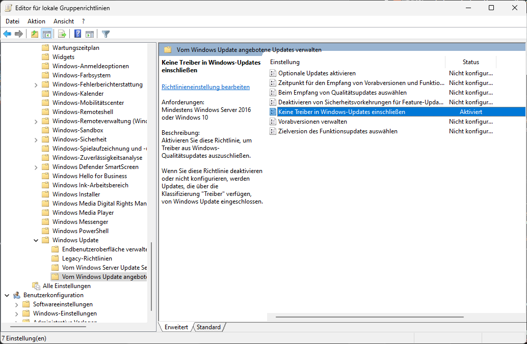

Ja will es. MS ist wie immer inkompetent, man kann diese Plage so nicht einfach deaktivieren. Wenn du Windows 11 Pro hast kannst du das über gpedit ausmachen, sonst nicht. Alle Lösungen zu Windows 11 Home die es im Internet gibt funktionieren nicht (mehr).
Wenn du 11 Pro hast gpedit.msc öffnen dann unter administrative vorlagen -> windows-komponenten -> windows updates -> vom windows update angebotene updates verwalten -> keine treiber in windows updates einschließen aktivieren.
Reaktionen: JackTheRippchen und S.W.R.
